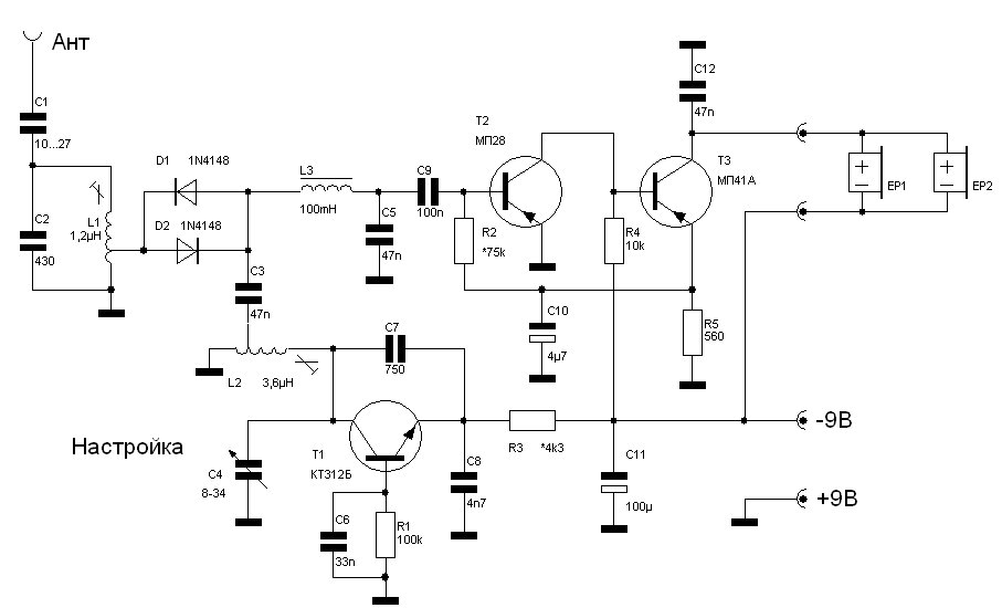

Ну если уж совсем немного то такие
схема-финал.gif [34.45 KiB]
ппп.jpeg [51.08 KiB]

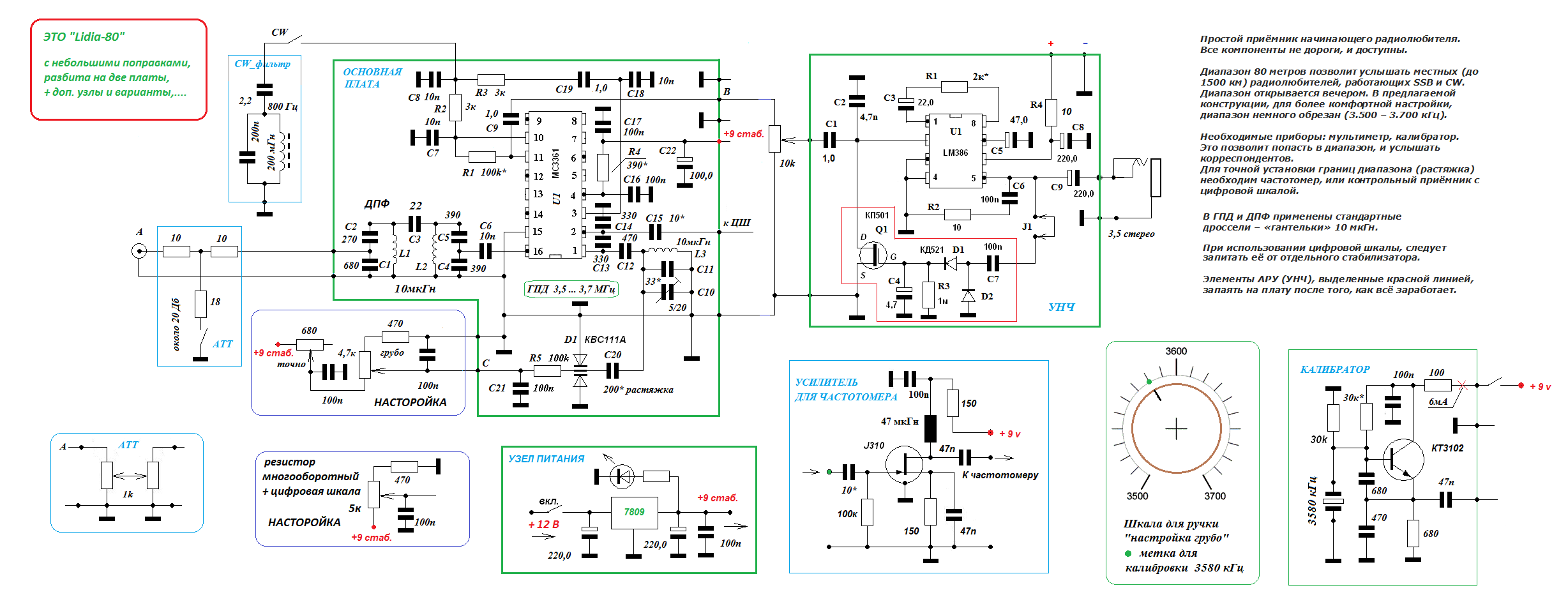

Мой взгляд на приёмник начинающего коротковолновика.
1. ППП на 80 м (Например Lidia-80).
2. Супергетеродин на 20 м (ПЧ – 8863 кГц, КФ).
Общие замечания. Максимально использовать микросхемы.
Избегать применения германиевых транзисторов.
Конструктивно разбивать схему на функциональные узлы.
Небольшие, отдельные платы проще изготавливать, настраивать, заменять.
Предусмотреть БАТАРЕЙНОЕ питание (особенно для ППП).
Схема моего варианта ППП прилагается.
http://img.radiokot.ru/files/81138/medi ... kapd7n.JPG
http://img.radiokot.ru/files/81138/medi ... kasmlj.JPG
На фотографиях супергетеродин на 20м. Модульный принцип.
Простой ППП_80_с.png [217.38 KiB]
Фигня ваша лидия. Собирал я ее. Супротив поляковского на ХА2 абы что. ППП на трех транзисторах и то лучше работал
Да и вообще,честно признавшись - рассыпуха уже вчерашний день.Или покупать какой-нибудь Tecsun PL-660 или ваять что-то подобное на тамошней микросхеме - проектов в сети навалом
 Заголовок сообщения: Re: предложите схему начинающему коротволновнику
СообщениеДобавлено: Ср сен 08, 2021 16:56:59
Карма: 15
Рейтинг сообщений: 99
Зарегистрирован: Пн окт 22, 2012 16:12:32
Сообщений: 338
Откуда: Иркутск, R0SBW
В АВТОРСКОМ варианте "Lidia_80" имеются ошибки. Их заметили многие.
В предложенной мной схеме они поправлены.
ППП Полякова, то же, делал. Норм. Однако, время, компоненты, технологии ...

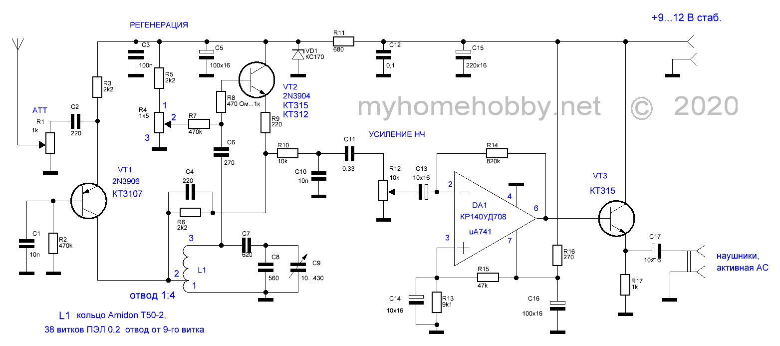

Кот радиолюбитель,
Вот простенький приемник как АМ так и SSB модуляцию принимает. Диапазон 20 метров любительский и около него))).
Используйте ваши кт3102 в нч части и кт315 в вч.
Антенная длинный провод.
