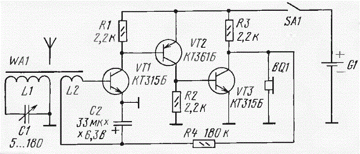

Для следующих экспериментов была выбрана схема СВ-приёмника. Я решил зайти с обратного и начать с ДВ-СВ диапазонов. Из-за своей простоты, миниатюрности и доступности деталей я выбрал схему приёмника прямого усиления конструкции А. Шалякина (описана в журнале "Радио" №10 за 1997 год, стр. 24).
Ниже-ссылка на него.
http://radiolub.ru/page/zhurnal-radio-1997-10
Собирал сначала на травлёной мною плате (оказалось, что я немного неправильно её нарисовал), затем собрал на макетной плате. Применял транзисторы КТ-315 и 361 с индексом "Б". Ферритовый стержень - 600НН 4х45 вместо 8х55 мм. Провод-медный, 0,3 вместо 0,25 мм. L1-63 витка, L2-6 витков. КПЕ-вот этот:
http://www.quartz1.com/price/model.php?akt=6405.18
Вместо лютой дичи с пьезоизлучателями я поставил обычный 3,5 jack.
После сборки схема вроде бы заработала, но кое-что меня настораживает, поэтому хотел бы спросить более опытных товарищей:
1) Насколько сильно повлияло на колебательный контур (точнее сказать, на резонансную частоту контура) уменьшение диаметра стержня и увеличение диаметра провода?
2) Если подключить в разъём наушники либо динамик 8 Ом, 0,5 Вт-звук отсутствует, но если подключить колонки от компьютера-слышен шум эфира (именно шум эфира с примесью 50 Гц). Я пробовал установить резистор на 180 кОм перед 3,5 jack (НЕ на землю) и повысить напряжение до 3 Вольт (повысив тем самым сопротивление наушников), но успеха это не имело. Как правильно в таких случаях увеличивать сопротивление динамиков или наушников?

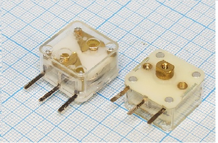

3) Хотел бы уточнить, как правильно подключать указанный мною КПЕ? На корпусе имеются метки "0", "G" (видимо "GROUND") и "А". Я понимаю, что G-общий, но плохо понимаю, как подключать остальные контакты. При вращении большого золотистого ротора (видимо, ротора) на слух ничего не происходит, словно контур приёмника так и остаётся на одной частоте. ЧЯДНТ?
4) В журнале сказано, что ток потребления-1 мА. Пользоваться мультиметром и Гуглом я умею. Но не понимаю, в какой точке его измерять. Я измерял на 3,5 jack (НЕ на земле), при подключенных колонках с питанием от 220 В ток потребления составил 60 мкА. Источник питания приёмника свежий-1,52 В. Замыканий на макетной плате я не обнаружил.
5) И была в какой-то момент такая странная для меня вещь. При включенной схеме перепаивал провода на КПЕ (извините), при касании жалом паяльника контактов довольно отчётливо слышал не то станцию, непонятно что одним словом. Грешу, что это прилетело по сети 220 В, но доказать не могу, потому что не уверен, что такое возможно. Живу в доме из железобетонных плит, поэтому адекватно принимает только FM-диапазон и буквально 2-3 СВ и КВ станции. Я понимаю, что этот приёмник лучше использовать на открытой местности, поэтому для меня первостепенной задачей пока является работа наушников или динамика.
Из оборудования имею макетную плату-самоделку, китайский мультиметр и коробку проводов.

Сдаётся наушники надо подключать не "вместо лютой дичи", а вместо R3.

Иван Найдёнов писал(а):
Из-за своей простоты, миниатюрности и доступности деталей я выбрал схему приёмника прямого усиления конструкции А. Шалякина (описана в журнале "Радио" №10 за 1997 год, стр. 24). Ниже-ссылка на него
Лучше соберите вот такой простой громкоговорящий приёмник прямого усиления:
Чем тоньше ферритовый стержень, тем меньше индуктивность контура и хуже КПД магнитной антенны, хуже чуйка.
Чем толще провод, тем меньше будет индуктивность катушки при одинаковом колличистве витков, и выше её добротность.
Как я понял, ваш приёмник расчитан для работы с высокоомными пьезоизлучателями, обычные низкоомные наушники, а тем более динамик тупо шунтируют выход УНЧ.
Это спаренный двухсекциный КПЕ для супергетеродинов, вывод земля (общий) будет звонится на короткую с осью ротора. Подключить можно либо одну секцию и общий, или запаралелить обе секции, в этом случае увеличится общая пекрываемая ёмкость.
Нормальное явление, ваш паяльник, включенный в сеть, за счёт ёмкости между корпусом и нагревателем, подключённым к сетевым проводам выступил как антенна.
А вы уверены, что в вашей местности есть вещание в ДВ и СВ диапазонах?
Я похожий приёмник делал в конце 70-х годов- тогда вещание на СВ было, и приёмник работал..
Динамик вместо пъезоизлучателя подключать нельзя, и даже современные наушники не годятся- туда ещё можно подключить только "советские уши" типа ТОН-2 с сопротивлением 1600 Ом, и то- лучше их подключить вместо резистора..

Да, наушники в этой схеме работать не будут, тем более через 180К :facepalm: Выходная мощность крайне маленькая и даже для активных компьютерных колонок она недостаточна. Да и схема конечно простая , но слабовата и я бы не советовал :tea: . Схемку думаю нужно выбрать с полевиком на входе , большое входное сопротивление положительно скажется на селекции и влияние на входной контур минимально :idea: Питание рекомендую поднять ну хотя бы до 5В, лучше всё таки 12В. Собрать себе хороший пред усилитель ну хотя бы на К140уд26б, посмотрите может они есть в Вашем радиомагазине, лично у нас они есть по 10р за штуку , усиление и нагрузочная способность у них большая. После изменения размеров феррита в меньшую сторону частота скорее всего ушла в верх. Нужно бы обзавестись ГПД (генератор плавного диапазона) с индикацией частоты , с помощью оного Вы без проблем найдёте резонансную -рабочую частоту Вашего контура . Рекомендую собрать самому из модуля si5351 , arduino , 1602 дисплея, очень полезная штука получится :)) В дальнейшем ни раз пригодится .

Это же "условно-рефлексный" приёмник Полякова! У него же можно найти и громкоговорящие схемы...
Но я всё же посоветую поискать схему под низкоомные наушники, без всяких активных колонок.
Любое соединение с электросетью наполнит приёмник замечательными помехами.
А громкоговорящие схемы сложнее в настройке: опасность самовозбуждения больше, особенно при изготовлении "на коленке".
В разрыве "плюса" от источника питания.
Неправильно.
В описании указан ток потребления всей схемы (а не наушников) от источника питания.
Сопротивление наушников не повышается при установке добавочного резистора 180 кОм. Как было 8 Ом, так и останется. При этом резистор по-сути вообще не даст им работать (сравни соотношение сопротивлений), ограничив ток через них до долей микроампера.

yura860 писал(а):
Или соединить обе секции переменного конденсатора,
Я соединил так, как на фотографии. Центральный вывод идёт на землю, оконечные соединены перемычкой и связаны с катушкой.

Комментарий к файлу: Я соединил так же.
КПЕ.jpg [35.27 KiB]

Итак, я воспользовался некоторыми советами здесь присутствующих и немного доработал схему. Версия 2.0, так сказать)
1) Теперь выход идёт не на активные колонки, а на ТЭГ-1 "Гамма".
http://www.rw6ase.narod.ru/00/tlf/teg12.html
2) Питание повышено до 9 В (от "Кроны").
3) Добавлен движковый выключатель.
4) Приёмник на макетной плате теперь можно перенести в любую часть квартиры (а на балконе у меня приём лучше всего), За счёт смены активных колонок на высокоомные телефоны исключены наводки от сети 220 В.
Приёмник запустился сразу, однако при вращении КПЕ сквозь помехи я услышал то, что меньше всего ожидал встретить в эфире - Юмор FM. Решив рассчитать хотя бы приблизительную резонансную частоту контура приёмника, я использовал калькулятор с форума cxem.net http://cxem.net/software/calculator.php
Результаты расчёта в приложении. Крайние выводы конденсатора соединены перемычкой, поэтому 80 пФ+150 пФ = 230 пФ (параллельное соединение конденсаторов). Расчётная частота контура - 6840 кГц, тогда как Юмор FM в Москве использует частоту 88,7 мГц. Сначала я решил, что это признак плохого подавления зеркальной частоты, но вовремя вспомнил, что у меня приёмник прямого усиления.
Теперь я склоняюсь к варианту просто добавить побольше витков на L1.
Видимо антенна передатчика "Юмор FM" находится рядом с вашим домом, и имеет место прямое детектирование этой УКВ вешалки.
Посмотрите тему про "Ванюшу" и методы борьбы с паразитным приёмом УКВ:
http://sam0delki.ru/viewtopic.php?f=19& ... start=1530
6840 кГц это КВ диапазон. Для приёма средних волн резонансннная частота контура магнитной антенны должна пестраиватся КПЕ в пределах 540 кГц-1600 кГц.
Индуктивность контурной катушки магнитной антенны для СВ должна быть примерно 460 мкГ.
Вобщем мотайте 80 витков контурную катушку L1 и 8 витков катушку связи L2.
При вращении КПЕ не происходит перехода по диапазону (то есть мы остаёмся на той же частоте, как я полагаю). Гетеродин России-303 не прослушивается.
Катушку связи МА с контурной при подключении не перепутал местами?
Балашихинскую радиомачту видно из окна.
Сделано. Я перемотал L1 на бумажку (чтобы перемещать по ферриту), 78-79 витков, двухслойная, по 38 витков каждый слой. L2 - 8 витков (тоже на бумажке).
Нет, не перепутал. Однако я ещё раз проверю монтаж на предмет замыканий.
