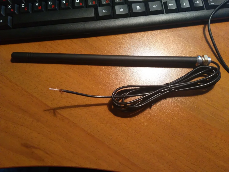

Всем добрый день. Сразу хочу сказать во избежание вопросов - я не то что не радиокот, а даже и до радиокотёнка не дотягиваю. Просто жизнь иногда ставит задачи, для решения которых приходится изучать что-то новое, с чем никогда не сталкивался. Но это всё поэзия. Проза жизни вот в чём. Собираю сейчас самодельный бюджетный вариант автоматики для распашных ворот на самом распространенном двухканальном реле с модулем RX 500 Изображение . Для увеличения дальности приема прикупил на али внешнюю антенну на 433 мгц Изображение . И теперь у меня два вопроса: 1) куда и надо ли припаивать оплетку/экран антенны на плату, 2) можно ли использовать одну антенну одновременно на два реле для каждой створки ворот?

Экран (оплетка) паяется к отрицательному полюсу платы (как можно ближе к центральной жиле). Это необходимо для подавления помех, наводимых на центральную жилу.
Попробуйте припаять, если будет плохо работать всегда можно отпаять...
Штырьевая антенна располагается всегда в вертикальном положении как можно дальше от поверхности земли и ж/б, металлических конструкций.

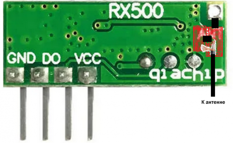

Показал на схеме куда нужно паяться:
коаксиал для RX 500.png [145.36 KiB]

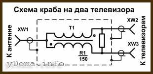

Боюсь что есть еще одна маленькая проблемка: если волновое сопротивление кабеля составляет 50 Ом\м (а скорее так оно и есть), то боюсь что придется паять согласующее устройство из двух smd индукторов типоразмеров 0805 или 0603:
согласование импеданса.png [32.33 KiB]
Даже не боюсь показаться ламером, ибо так и есть. Паяться к контактам, отмеченным красным? Или синим?
Показать не могу, ибо ссылка битая. Боюсь, что там будет все сложно: необходимо взять мультиметр, поставить его в режим прозвонки, один щуп (черный) на минусовой вход, вторым звоним контакты располженые рядом с антенным входом. Контакт, с нулевым падением напряжения и есть ваш. А в остальном нет, никаких проблем нету... :write: Можно еще от этого контакта аккуратно скальпелем снять паяльную маску (зеленый компаунд) и припаяться к этому месту.

С профессиональной точки зрения - лучше использовать две антенны...
Ну либо кольцевой магнит (видел такие в драйверах галогенных ламп, не знаю подойдут, не) и по два витка на канал (для 50 ом лучше по три)...
Хотя там всеже по одному витку идет:
Балун.jpg [13.37 KiB]

Сейчас указал место на плате красным овалом, где можно зачистить (лучше алмазной насадкой для дремеля без нажима и фанатизма) и припаять туда оплетку:
Стрелочкой указанно место пайки центральной жилы коаксиального кабеля.
SMD дроссель на 10 нГн (LQW2BHN10NJ13L) паяется между овалом и центральной жилой оплетки.
А вот один конец второго SMD индуктора, на 33 нГн (LQW2BHN33NJ03L) необходимо припаять к отверстию антенного входа на плате (с контролем надежности эл. соединения с обр. стороны отверстия), второй его конец к центральной жиле кабеля (как хотите), и будет вам счастье на 300 метров радиуса...
Ясен пень, что после такой доработки необходимо обильно закрепить хотя бы термоклеем сам кабель, чтобы случайно не оторвать компоненты!..
Ну, либо можно сделать проще(при наличии соотв. диска к дремелю: вырезать отдельный пятак (внизу рядом с ант. входом на плате) из под той площади фольги и припаять к нему индукторы и центр. жилу:
Где заштрихованная область - область вырезанная дреммельным диском, а области с красным вкраплением - зачищенные от зеленого компаунда области.

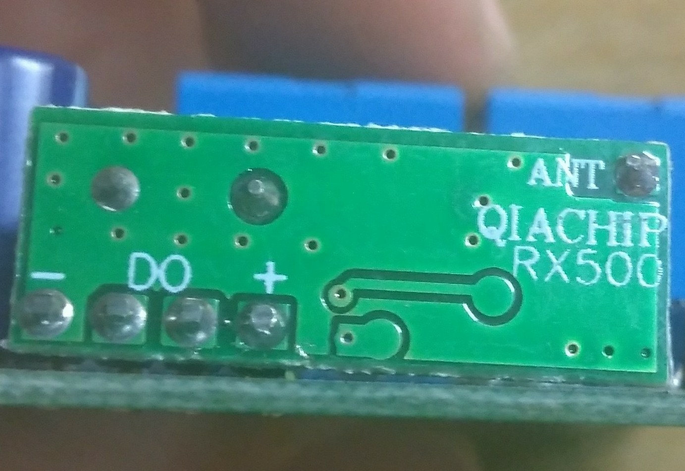

А вообще так и должно быть, что антенное гнездо звонится на "минус"?
модуль.jpg [223.21 KiB]
