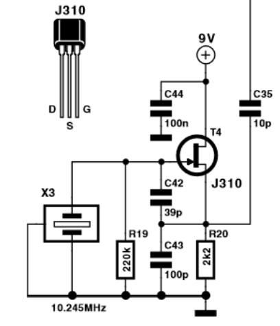

Господа, собрал данную схему
Но есть небольшое изменение- частота кварца должна быть 21 МГц.
При данных номиналах деталей генератор не запускается.
Что нужно изменить, чтобы обеспечить запуск генератора на нужной частоте, а не на первой гармонике?
Понимаю, что дело, скорее всего, в C42 и С43- не выполняется условие по амплитудам.
На плату нужно минимум воздействий. Собирать на макетке и подбирать все детали возможности нет.

Попробовать R20 уменьшить. ИМХО, 2,2 кОм многовато в цепи истока. Я туда обычно несколько сотен Ом ставил для смещения и последовательно с резистором дроссель чтобы амплитуда сигнала побольше была на истоке.

Он не будет работать на 3й гармонике-эта схема может работать только на основной
Для того чтобы запустить надежно на 3й нужен доп контур (( see Red

Спасибо вам всем большое. Вы оба оказались правы. Уменьшение сопротивление в цепи стока запустило генератор. Один из кварцев оказался с основной частотой.
Теперь осталось придумать как спустить частоту на 700 Гц.
