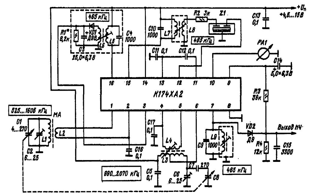

ха10 - отстой))
Тогда уж лучше типа К174ХА2. Это готовый приёмник. Там есть всё.

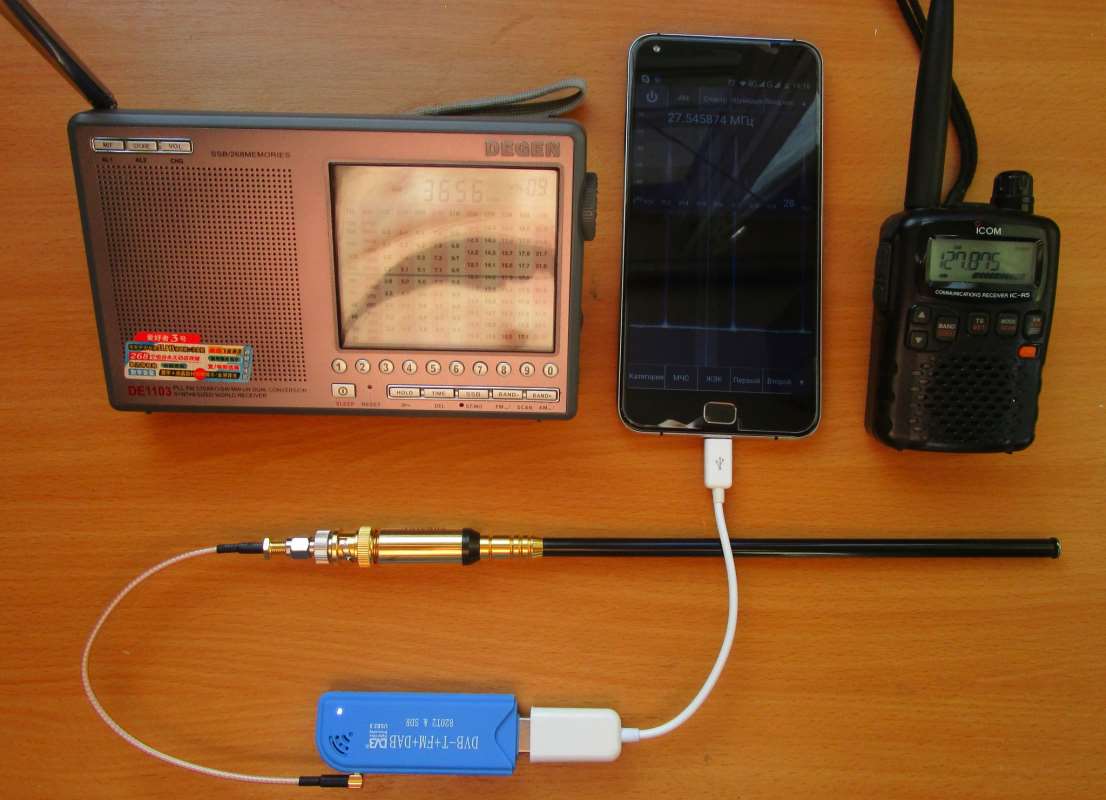

гетеродин в диапазон вогнать не сложно)) достаточно иметь второй (контрольный) приёмник.
1.jpg [72.4 KiB]

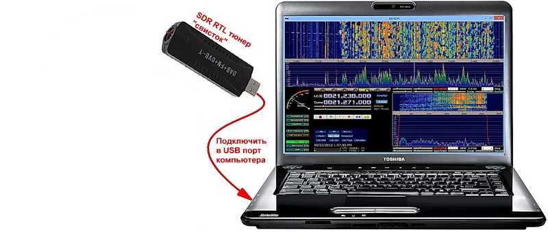

Хотя лучше простой SDR-приемник (так называемый "свисток")
2.jpg [50.14 KiB]
Удобней подключить "свисток" к компу.
sdr.jpg [83.81 KiB]

Из приборов только тестер.
"свисток" - это не прибор.
