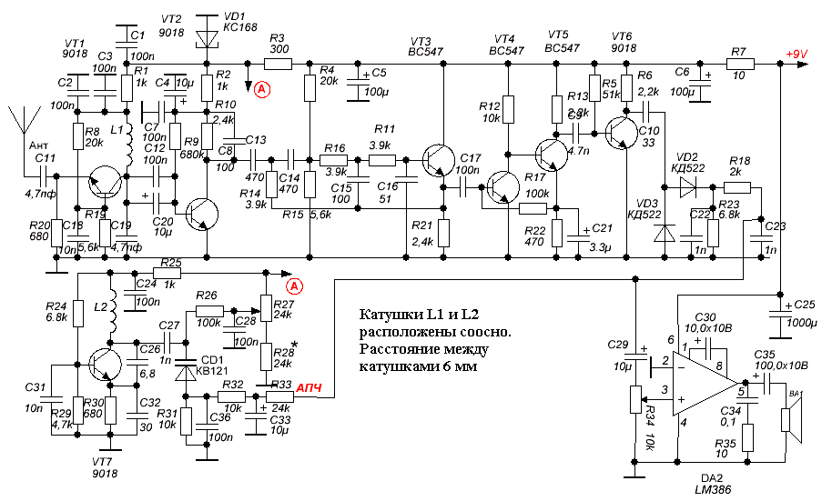

Решил попробовать сделать максимально простой вещательный ЧМ приемник. Приемник Захарова оказался довольно «капризным» в работе, а сверхрегенератор имеет слишком низкое качество звука, поэтому выбрал схему с низкой промежуточной частотой.
Приемник предназначен только для приема местных станций. Подключать к нему наружную антенну для приема удаленных станций нет смысла, т.к. она соберет все низкочастотные промышленные помехи и забьет приемник.
Схем подобных приемников довольно много в старых журналах, но копировать их на современных транзисторах нет смысла.
Промежуточная частота получается в полосе 50 – 250 кГц. Сначала хотел на входе сделать УВЧ, но потом оказалось, что он и без УВЧ принимает местные станции с антенной всего лишь 10 см, но все равно схему с простейшим УВЧ выложу ниже. Как говорил, чувствительность приемника с УВЧ для меня оказалась избыточной.

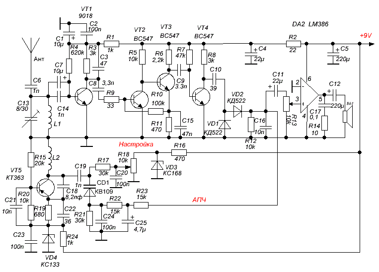

Схема получилась такая.
VT1 – смеситель.
VT5 – гетеродин. В гетеродине применен транзистор p-n-p. Просто с этим транзистором удобнее паять, т.к. получается меньше проводов.
Катушка L1 и L2 расположены соосно на расстоянии 4 мм друг от друга. Так сигнал гетеродина поступает на вход смесителя.
У меня приемник работает в полосе 100 - 108 МГц, поэтому входной контур сделал неперестраиваемый.
Гетеродин можно сделать и на n-p-n транзисторе 9018
Катушки бескаркасные. Намотаны на оправке диаметром 5 мм проводом диаметром 0,5 мм.
L1 – 6 витков.
L2 – 5 витков.
VT2 - VT3 это УПЧ.
VT4 транзисторный ключ. На выходе ключа получаем практически прямоугольные импульсы с промежуточной частотой. С выхода ключа сигнал поступает на импульсный частотный детектор. Он отличается от амплитудного детектора тем, что конденсатор связи С10 ставится раз 200 – 300 меньше, чем в амплитудном детекторе.
В приемнике есть АПЧ, хотя можно и без неё, но с АПЧ настойка на станцию более удобная.
Настройка обычная. Крутим R18 и устанавливаем на варикапе максимальное напряжение. Сдвигая-раздвигая витки катушки L2 добиваемся частоты генерации чуть больше 108 МГц.
Дальше пытаемся поймать какую либо станцию в середине диапазона, в моем случае в районе 104 МГц. Крутим подстроечный конденсатор С13 и добиваемся наилучшего приема. Иногда бывает, что в одном конце диапазона прием лучше, а в другом хуже. В этом случае нужно найти компромисс покрутив подстроечный конденсатор С13. Если входной контур сильно расстроен, то возможно возбуждение и прием с шумами и помехами. Понятно, что входной контур, как и гетеродинный можно подстраивать и сдвиганием-раздвиганием витков. У меня станции работают в диапазоне 100 – 108 МГц, поэтому особых проблем при настройке не возникло.
Последовательно с резистором настройки со стороны общего провода можно поставить ограничивающий резистор. Он будет ограничивать частоту гетеродина снизу. Я не стал делать, т.к. в дальнейшем вместо резистора настройки поставлю четыре подстроечных резистора, что бы получить фиксированные настройки на наши четыре станции.

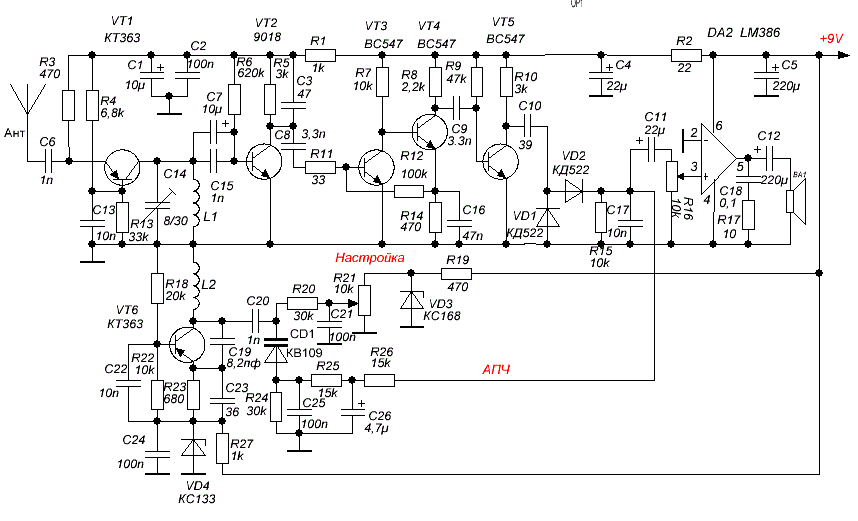

Если кто то решит все таки сделать в приемнике УВЧ, то схема с УВЧ выглядит так.
УВЧ полезен не только для увеличения чувствительности. Он в принципе необходим, если хотим подключить наружную антенну. УВЧ будет являться развязкой между входным контуром и антенной, поэтому антенна не будет расстраивать входной контур.
Контура на входе нет, т.к. если его ставить, то приходится вводить настройку контуров в УВЧ с помощью варикапов, что усложняет и конструкцию, а главное настройку.
Транзистор в УВЧ поставил p-n-p просто из за удобства. В принципе можно, как писал выше про гетеродин, поставить n-p-n транзистор, например 9018 по стандартной схеме.

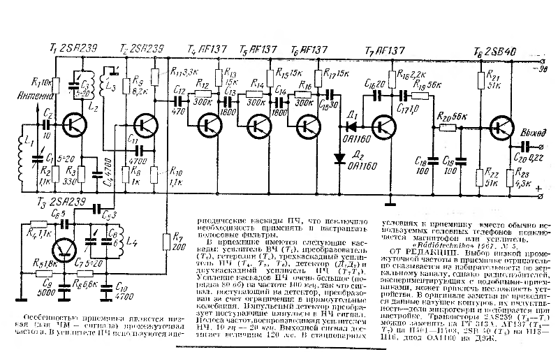

Раз уж речь пошла о УКВ ЧМ радиоприемниках с низкой ПЧ и счетным детектором, стоит вспомнить схему из ж. "Радио" №2 за 1968 год, стр. 58-59.

Был изготовлен приемник по схеме:
http://www.radiocxema.h1n.ru/2019/03/19 ... м-приемни/
Произошли изменения по параметрам катушки и подключению антенны, соответственно и по принимаемым частотам.
Катушки: (сечение провода лакированного - 0.5 мм)
L1 - 5 витков
L2 - 4 витка
Конденсатор подстроечный 5 - 60 пкФ во входном конутре
Резистор переменный для контура гетеродина заменен на 1 кОм (плавнее подстройка)
АПЧ предусмотрена, но на снимках отпаяна, т.к. с ней трудно настроиться на нужную частоту (АПЧ перестраивает прием на сильную станцию)

У меня примерно такой же приемник сейчас рядом лежит.
Сначала ответьте на несколько вопросов, т.к. без этих ваших пояснений трудно что то советовать по существу.
Какие у Вас условия приема?
Зачем подключили внешнюю антенну?
Антенна (диполь от телевизора) в моем случае была подключена через коаксиальный кабель
Вот я писал.
Это он принимает свои местные станции.
А это я принимаю наши местные станции на антенну длиной где то 50 см
https://yadi.sk/d/rdNXc5-lgsHmYw
Для приема на внешнюю антенну схему приемника нужно корректировать.
Какой диапазон у приемника Вам нужен?
У автора он заужен.
Насчет конденсатора.
При попытке заменить в обоих контурах емкость на сдвоенный конденсатор (дуплекс) было много помех.
Конденсатор переменной емкости для УКВ приемника имеет максимальную емкость 30 пф и выглядит так.
Размер у него намного меньше вашего.
Ваш же КПЕ предназначен для приемников ДВ, СВ, КВ.
Тем более, что КПЕ в приемнике УКВ нельзя подключать длинными проводами, как это сделано у Вас.
Полосу захвата АПЧ можно уменьшить уменьшая резистор R21 и увеличивая R22, R23. Поставьте для начала R21 5,1 кОм
Приемник нуждается в доработке по одновременной смене частоты в контура гетеродина и в контуре входном. Есть варианты?
Есть варианты. Будет время, нарисую. Тем более, что у меня сейчас уже ночь.
цоколевка варикапа кс168
Это стабилитрон, а не варикап. Варикап на схеме обозначен как CD1 и называется КВ109

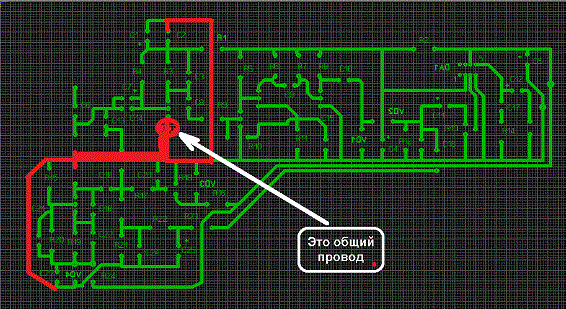

Насчет печатки.
ВЧ часть приемника, это смеситель и гетеродин и разводка этой части схемы должна делаться в соответствии с правилами ВЧ монтажа.
Вход приемника - это база-эмиттер смесителя. Точка эмиттера, это тоска общей земли ВЧ части схемы. Я большой красной точкой обозначил.
Красными линиями обозначил "длиннющие" дорожки идущие к этой общей точке, что на ВЧ недопустимо. Паразитная индуктивность этих дорожек сравнима у вас с индуктивностями катушек, что стоят в приемнике.
У Вас получилось даже так, что часть дорожки идущая от входной катушки и катушки гетеродина имеют общую часть, которую я широкой красной линией нарисовал.
Если возникли трудности в разводки по правилам ВЧ монтажа, то лучше одну сторону печатки сделать сплошной "землей" или заливать "землей все промежутки между дорожками, что бы "земля" всегда была рядом и к ней не нужно тянуть длинные дорожки.
Насчет настройки.
Так настраивали?
В зависимости от ваших ответов, можно будет уже давать конкретные ответы.

Насчет печатки.
Ответ : Т.е. если сейчас соорудить "корпус" со стороны печати и припаять к нему землю, исчезнет паразитная индуктивность

Добавлено after 7 hours 59 minutes 29 seconds:
Ответ:
-Местные станции передаются с вышки на расстоянии в 6 км от приемника и вокруг приемника много квартир
При первоначальной сборке с антенной в 15 см и с катушками как в инструкции у автора с большими помехами был прием, а как только подключил антенну-диполь прием стал лучше, т.е. отношение сигнал/шум увеличилось
Требуемый диапозон - 91.4 - 107.6 ФМ
Зачем подключили внешнюю антенну? - Было интересно попробовать с нею
Ответ: Требуемый диапозон - 91.4 - 107.6 ФМ
Насчет печатки.
Насчет настройки.
Так настраивали?
Ответ:
Моя настройка ограничивалась кручением конденсатора C13 на станцию (интуитивно) и подстройкой частоты гетеродина после частоты контура при помощи R18 (повышение качества станции что на входном контуре выставлена или ловля лежащих рядом станций - т.е. очень походит на это при всех проведенных манипуляциях)
По кондеру-дуплексу, который на видео - в этом случае его задействовал только на одну секцию - для плавности, т.е. не используя как дуплекс
+++++ Стабилитрон кс168 - это не варикап, а стабилитрон и в картинке указана верная цеколевка[/uquote]
Попробовал сменить антенну на 50 см и подсоединил текстолит - он расстроился теперь :cry:
Нет.
Кроме этого все точки схемы, что соединяются с "общим проводом" нужно непосредственно припаять к этому экрану.
Вот как здесь делали.
https://radiokot.ru/forum/viewtopic.php ... 6#p2832906
Паял я на макетке.
Просто оторвал крышку от футляра CD диска и снизу приделал сплошную землю. Вырезал её из банки кофе «Нескафе»
В месте, где нужно припаять к «общему проводу» просто сверлится дырка сверлом 1 мм и припаивается. На картинке это видно.
Сверху монтаж выглядит так.
Белыми квадратиками я пометил точки, где я сверлил дырки и соединял с общим проводом. Вверху «красным» подписал расположение блокировочных конденсаторов. Блокировочный конденсатор стоит непосредственно возле каждой катушки и соединяется с общим проводом без всяких длинных проводников.
Также следует обратить внимание на расположение катушек относительно друг друга.
В общем при изготовлении печатки нужно придерживаться подобной компоновки независимо от того, будет или печатка или какой другой способ монтажа. На "пятачках" по Жутяеву по моему самое удобное.

Доброго времени суток! Собрал сей девайс:
Экономичный радиоприемник С.Мартынов Радио 2003 12
http://www.chipinfo.ru/literature/radio ... 19-22.html
Собирал только FM. Замучился с настройкой. Кроме шумов ничего не поймал. Усилитель ПЧ работает. Как понять работает ли гетеродин? Прошу помощи, пожалуйста!!!

если работает, то при замыкании катушки должен меняться ток транзистора гетеродина
или другим приёмником попытаться поймать сигнал гетеродина
катушка подозрительно длинная для 100 МГц...
 Заголовок сообщения: Re: Экономичный радиоприемник С.Мартынов Радио 2003 12
СообщениеДобавлено: Пн май 11, 2020 17:29:16
Рейтинг сообщений: 11
Зарегистрирован: Сб янв 12, 2013 01:09:39
Сообщений: 118
Откуда: Донецк
...при замыкании катушки должен меняться ток транзистора гетеродина
Подозрительная, как и вся задумка автора той схемы.
Там транзисторы должны работать в режиме микротоков. Измерить которые без хороших приборов проблематично. Вдобавок, как труЪ-радиолюбитель, автор не потрудился указать на публикуемой схеме даже режимы по пост. напряжениям.
Удивительно, что может сподвигнуть на сборку подобного изврата в нынешнее время, когда на экономичность наплевать из-за наличия лития по бросовым ценам, а чудовищные конструкции из 100500+ транзисторов давно заменены надёжными и доступными микросборками? Радио на каких-нибудь TA7358+TA7303+LM386 будет на голову выше по характеристикам, и намного проще в сборке и наладке. :facepalm:

Не супергетеродин, не сверхрегенератор. Че-то не похоже ни что из того к чему привык.
235451610_625fa6fd217ce2151ffbd32f1823d936.gif [24.92 KiB]
 Заголовок сообщения: Re: Что за тип радиоприемника? Не встречал такого.
СообщениеДобавлено: Пт сен 18, 2020 00:45:51
Карма: 105
Рейтинг сообщений: 3275
Сообщений: 14605
Откуда: 57 RUS
УКВ приёмник с низкой ПЧ.
Типа такого:
https://www.radiokot.ru/forum/viewtopic ... 8&t=163151

VT2 - VT3 это УПЧ.
:idea: Подскажите, у меня с VT4 проблема. поставил 2N3904 на базе 0,65 вольта,
на коллекторе 0,1. Пробовал шунтировать базу, добавил в коллектор еще 3кОм,
не помогло. Транзистор исправный Ку = 212;
На базу приходит несколько мегагерц, правда приборчик показывает не стабильно..
