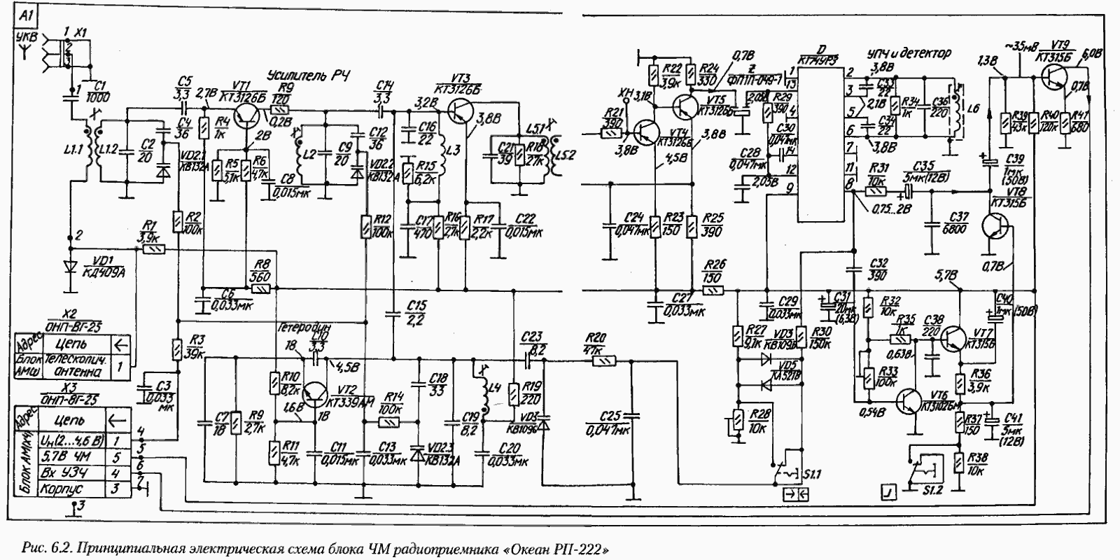

УКВ блок у Океана-222 очень легко перестраивается. Не имеет смысла заморачиваться конвертерами.
ЧМ_Океан_РП222.gif [83.76 KiB]
Со входной катушки(L1.2) и катушки УВЧ (L2) отматывается по 1 витку. С катушки гетеродина(L4) отматывается 2 витка(На катушке остается тоже 2 витка). Латунный сердечник(Некоторые Океаны-222 имеют катушки гетеродина с ферритовым сердечником) катушки гетеродина заменяется на ферритовый с блоков УКВ. При этом сердечник надо укоротить наполовину. ( Гетеродин критичен к добротности контура. Поэтому не у всех заводится с катушкой с латунным сердечником. У меня получилось завести с латунным сердечником. Вроде у меня катушка гетеродина получилась 3 витка. Если нет сердечника, можно поставить и бескаркасную катушку, рассчитав вариант с хорошей добротностью в программе Coil-32. )
Конденсаторы С2, С9, С19 - удаляются. Емкость С18 увеличивается до 37-48 пФ(подобрать). Возможно, придется уменьшить С23 до 5,6 - 6,2 пФ, если ширина захвата АПЧ будет слишком большая.
Дальше - обычная настройка. Сердечником катушки гетеродина и подбором емкости С18 настраиваются границы диапазона. Сердечниками входной катушки и катушки УВЧ - чувствительность.

p.s. Я тут, оказывается, погорячился - у Океана-222 нет подстроечников установки границ изменения напряжения настройки.(Такие ест у Радиотехники Т101.) Поэтому границы диапазона настраиваются только в УКВ блоке катушкой L4 и конденсатором C18.

Phlanger на RT22 предлагает просто перепаять 1 конец каждого из трех конденсаторов, после чего подстраивать сердечниками. По его словам, ему удалось уложить весь диапазон.
http://rt22.ru/viewtopic.php?f=51&t=43121
