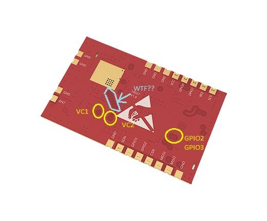

В общем разобрал я модуль E10-868MS30. А точнее снял защитную крышку, дабы изучить что там напаяно.
Я не знаю, но походу китайцы устроили знатное западло. Открыл я крышку и вижу - стоит SI4463, LDO с 5 на 3.3В, усилитель.
Вроде всё как положено. Там же стоит RF свитч HWS421. Начал прозванивать дорожки и злости не хватает.
В общем, смотрите сами. Я надеялся что может быть плата многослойная. Так и есть. Но на просвет оказалось, что все обведенные переходные отверстия, что от свича (VC1,VC2), что от самой SI4463 (GPIO2, GPIO3, которые по даташиту должны управлять свичом), просто тупо болтаются в воздухе. :facepalm:
Голубым цветом обведена область, где должна по идее быть какая то дорожка от пина VC2 свитча до усилителя. Но там её нет, а просто тупо взяли и вырезали полигон.
Либо я чего то не понимаю, либо китайцы не стесняясь и правду пихают какое то говно. :facepalm:
Как управляется свитч?!
https://i.ibb.co/TT8nsY5/2017.jpg
Вопрос. Может знает кто, есть ли рабочие модули на основе Si4463??
И что с этим делать? :dont_know:

Чип как раз таки нормальный. По SPI коммуницирует без ошибок. Контролирую CTS, NIRQ, всё как надо. Подозреваю, что чип может работает честно и отправляет данные (приходит CMD_SENT, TX_FIFO_EMPTY, CHIP_READY). В общем SPI в соответствии с даташитом работает как часы. Но видимо проблема как раз во внешнем свитче, который по даташиту на Si4463 управляется с помощью GPIO2, GPIO3.

Заработало. На модуле была плохая пайка 0-ого резистора на GPIO3. Оказалось, что GPIO2 и GPIO3 всё же идут на свитч. Но прозвонил не очень внимательно.
Итого залез в WDS, включил на GPIO2 и GPIO3 ногодрыг TX_STATE и RX_STATE (чтобы дергать свитч) и приемник таки увидел пакет. :beer:
