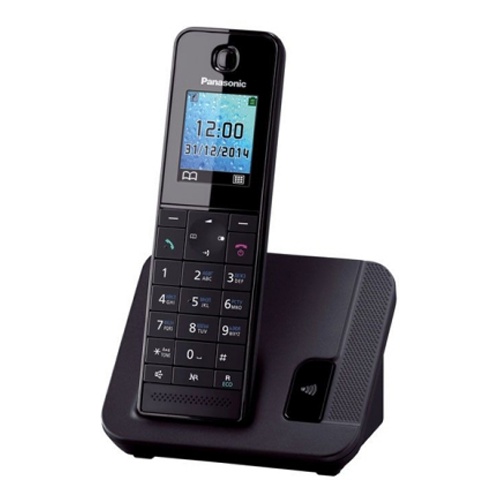

Вариант 2.
Когда ставишь приёмник (брелок) на зарядку передатчик передаёт секретный ключ по проводам зарядки.
Точно так же как трубка телефона когда ставишь на зарядку передаёт секретный ключ базе.
После этого можно звонить по телефону используя общий секретный ключ.
телефон.jpg [35.43 KiB]
При этм перехватить секретный ключ невозможно ))
