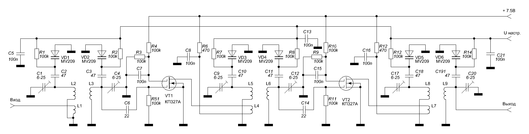

Было дело, с Виктором.С мы задумали создать тему по приёмникам высокого класса. Но у меня то времени не было, то дела семейные, то работа, как то руки не доходили. Наконец то дошли руки и так как блоки УПЧД и стерео декодера готовы и прекрасно работают, начал работать над УКВ блоком. В первую очередь изготовил, пока на макете гетеродин и смеситель. Пробовал КП327А и BF998, как в гетеродине так и в смесителе. Гетродин со стабилизацией амплитуды ВЧ. Стабилизация осуществляется двумя малошумящими СВЧ диодами Шоттки включённым в цепь ПОС. Данная схема заработала сразу после сборки и даже без УВЧ на внешнюю антенну уверенно принял все станции вещающие в нашем регионе (70-90 км от передающих центров). Но пока не об этом. Самое важное в высококачественном приёмнике это входная цепь УКВ блока. Сегодня, так как выпало свободное время, решил всё-таки это дело осуществить в железе. Транзисторы были взяты те же КП327А, так как их всё-таки удобнее на макете паять, в отличии от SMD BF998, хотя последние работают получше 327-х в плане усиления (опробовано в схеме того же смесителя). Описывать схему не буду, так как там предельно всё просто. Два компенсирующих потери каскада усиления и три перестраиваемых полосовых фильтра с полосой ~ 800 кГц по уровню 0708 ( -3дБ). Полный коэффициент передачи схемы 2 раза (6 дБ), это с КП327-ми, возможно с BF998 коэффициент передачи будет выше, но всё равно эта схема служит только входным селективным каскадом и усиление здесь не главное. По схеме, после этого блока, планируется установить ещё один каскад УВЧ с широкополосной нагрузкой в виде одного контура, как в традиционных УКВ блоках, затем смеситель. Пока это в планах - в железе может быть схема изменена. Пока не подключал к части с "смеситель - гетеродин" Так-же в данный входной блок я планирую ввести АРУ для улучшения динамического диапазона всего УКВ тракта, либо ввести ограничение. Это всё будет происходить в процессе и выберется наилучший вариант. Так же думаю затворы КП327-х включить в схемы фильтров не через конденсаторы, а через катушки связи. Это должно немного улучшить селекцию и уменьшить влияние входных реактивностей транзисторов на характеристики фильтров.Схема может показаться сложной, но это совсем не так. Конечно, без АЧХометра за это дело даже не стоит браться, но имея приборы собирается и налаживается довольно легко. По поводу перестройки и сопряжения. При установке в схему фильтров идентичных катушек индуктивности (аккуратно одинаково намотанных) и варикапов одного типа( я даже их не отбирал, если честно), при перестройке в диапазоне 87-108 МГц рассогласования в настройке фильров не наблюдалось. И это даже на макете. Хотя ещё не установил экраны между каскадами. Все катушки в фильтрах содержат по 6 витков провода 0.8 на оправке 4 мм. Катушки связи в стоках транзисторов по 5 витков того же провода и диаметра. Входная катушка связи 2 витка. Контурные катушки каждого из фильтров расположены параллельно на расстоянии равном диаметру катушек. Катушки связи расположены соосно контурным катушкам со сторон "холодных (соединённых с общим проводом - плюсом питания для катушек связи в стоках транзисторов)" выводов на расстоянии около 1 мм от контурных катушек. Распайка согласно схеме. Схема и АЧХ данной схемы приведены ниже.
Комментарий к файлу: Схема
111.GIF [24.15 KiB]
Комментарий к файлу: АЧХ
123.JPG [85.59 KiB]
Добавлено after 1 hour 23 minutes 16 seconds:
Поставил экранчики между каскадами и фильтрами соответственно, АЧХ выровнялась и полоса по уровню 0708 стала 670 кГц на 98 МГц. Как раз то, что доктор прописал :)
122.JPG [85.25 KiB]

Интересно! Судя по картинкам АЧХ, используется какой-то NWT (-7?). Нельзя ли чуть подробнее рассказать, как подключался прибор к данному УВЧ и проводились измерения?

Да. Использовался NWT500, доработанный,так как в "сыром" варианте выходили из строя выходной УВЧ и линейный детектор. Но тема не об этом. Подключался прибор через катушки связи, трансформирующие необходимые для прибора сопротивления. Настройка производилась покаскадно. Сначала первый фильтр, и АЧХ фильтра настраивалась с контролем на выходе первого каскада усиления, затем был установлен второй фильтр и второй каскад усиления, соответственно и на выходе этого каскада уже контролировалась настройка второго фильтра. затем был установлен третий фильтр и с выхода фильтра через катушку связи был настроен третий фильтр. По входу прибор подключался через аттенюатор 6 дБ, по выходу использовался внутренний программный аттенюатор. Затем в режиме измерения АЧХ в диапазоне 87-110 МГц производились измерения коэффициента передачи и сопряжение настройки фильтров усилителя. Перестраивался усилитель обычным переменным резистором. В принципе всё.
Сегодня уже поздно, завтра продолжу. Буду достраивать основной УВЧ, смеситель и гетеродин. По ходу будет отчёт.

Ничего нового здесь нет, а вот тема интересная. Потому что заселен FМ очень плотно и если
считать по Москве то вся сетка частот через 50кгц занята. Т е свободного места нет даже для
радиомикрофонов. Поэтому остро встал вопрос о повышении динамического диапазона в УКВ
радиоприемниках так как раннне вставал вопрос и по КВ. И по этому обычная схемотенхника
прежних лет совершенно не подходит. Варакторнную настройку придется уберать с входа.
и ставить полосовой фильтр.

Ну по поводу сетки частот в Москве это не так. Станции "упакованы" в сетке 400 кГц, есть и "дыры" не побоюсь этого похабного слова и в 500 кГц ну и пару станций в сетке 300 кГц, но никак не 50 кГц. Вы сильно преувеличиваете. да и в 50 кГц при девиации +- 75 кГц станции даже в моно режиме не "упаковать", не говоря уже о стерео режиме передачи.
Теперь по теме. На входе как раз полосовой фильтр, его плюс в том что он перестраиваемый и уже обладает довольно высокой селективностью. А то что Вы предлагаете, то можно попросту взять любой унифицированный блок УКВ и его работа как раз будет имитировать ШП полосовик на входе, собирая все шумы со всего диапазона, перегружая блок более мощными сигналами отстоящими по частоте, но находящиеся в полосе прозрачности полосового фильтра и, соответственно, этим снижая общую максимальную чувствительность. Это не КВ, а УКВ и ширина полосы более 20 МГц. и в этом спектре может быть всё что угодно мешающее приёму. те-же компьютеры, к примеру, зарядники, интернет - гадит всё что можно. Если брать КВ, как Вы говорите, особенно любительские диапазоны, то в этом случае да, обычный полосовик будет кстати, так как любительские участки КВ довольно узкие по полосе и перестраиваемые ПФ там практически нет смысла применять, хотя тоже было бы кстати, к примеру, для лучшей отстройки от помех и соответственно, увеличения селективности.

Имеет место значительное блокирование сильными помехами которые заполняют всю
возможность УВЧ и образуют продукты так как помеха загоняет сигнал в нелинейный участок
транзистора. Для того в настоящее время на этих частотах в проф аппаратуре применяют
УВЧ на транзисторе средней мощности с ООС, полосовые фильтры и кольцевой смеситель на диодах
но он правда требует большой мощности гетеродина потому что его входное сопротивление по
входу около 50 ом и напряжение гетеродина для работы диодов нужно около 1,2в (с запасом
чтобы точно выставить рабочую точку диодов) Можно попробовать не балансный смеситель на
полевом транзисторе средней мощности но это не сделает схему дешевле потому что входная емкость
этого полевика около 100пф а то и больше и входное сопротивление получается очень низким
а двух затворными их не делали и по этому нужно ставить еще один (в цепь истока) и по
этому мощность гетеродина и в этом случае должна быть большой и возможно даже больше
чем для диодов. Трансформаторы для смесителя и УВЧ делали на кольцах 20вЧ (20ВН)
к7х4х2 еще 30 лет назад. Но тогда все это было засекречено и помню из за некоторых
публикаций в журнале Радио были неприятности.
А сейчас кольца эти в ЧипеДипе продают недорого да и диоды шотки малошумящие то же там есть.
да и транзисторы BFххх так что остается только время и деньги чего у многих нехватает.

УВЧ вообще не надо, высокоуровневый смеситель( двойной кольцевой на диодах или просто балансный на полевиках, типа КП902, ....907. Для полноты счастья, преобразование в верх на Гигагерцы.

Что вы так все боитесь варикапов? Тем более для бытовых целей. Мы же тут не строим гиперчувствительное приёмное устройство с гипердинамикой для вытягивания сигнала 100 миливаттного передатчика/маячка на расстоянии в тысячи КМ. Это не любительский КВ а бытовой вещательный УКВ. Для данной цели варикапы вполне подходят. Плюсы - компактность и любое количество перестраиваемых резонансных цепей. Конечно, можно изготовить многосекционный КПЕ, но тогда о ФАПЧ можно забыть. Да ,у них есть и минусы - это низкая добротность, которая изменяется пропорционально приложенному обратному напряжению и частоте.
По поводу исключения УВЧ, то да, вполне можно реализовать основное усиление по ПЧ.
Теперь по теме. В процессе "обкатки" пришлось исключить из схемы один каскад усиления и полосовой фильтр. Полоса получилась на столько узкой, что не пропускало толком стерео сигнал т.е слишком узкая полоса ухудшала стерео разделение. В остальном на данный момент изготовлен УВЧ и смеситель. Подбираются режимы работы смесителя. В качестве гетеродина пока используется внешний DDS генератор. С аппаратным гетеродином пока думаю. Есть несколько вариантов схем. Если на данный момент - работой схемы удовлетворён. Самое главное не пришлось "танцевать с бубнами" с сопряжением настроек.
