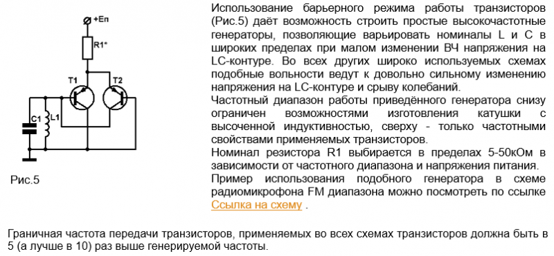

Товарищи, прошу помочь с следующим вопросом.
Есть схема, не могу понять для чего здесь стоит сопротивление R1 и как подключены транзисторы VT1 и VT2(оэ,ок,об)?
Предполагаемый вариант: 1) Это схема несимметричного мультивибратора с эмиттерной связью.
2)...
3)Первый транзистор подключен с общим эмиттером, а второй с общим эмиттером получается?
Или нет?
Заранее благодарю :))

Вот схема, заранее благодарю)

Это дифференциальный каскад. Первый транзистор включен по схеме с ОБ, второй - ОК. R1 особой роли не играет и может быть исключен.

А если это дифференциальный усилитель, то для чего здесь колебательный контур в коллекторной цепи и почему база транзистора VT2 подключена к коллектору VT1. Насколько я понимаю, при одинаковых значениях напряжения на входах усилителя выходной сигнал равен нулю, здесь же получается он отличен от нуля?
И такой вопросик, получается ток сначала потечет через базу транзистора VT1 -> после его большая часть тока потечет через коллектор 1 транзистора и часть через базу VT2 транзистора, тогда возникает вопрос, а в чем смысл снятия напряжения с коллектора VT1? :dont_know:

колебательный контур в коллекторной цепи нужен для получения колебаний высокой частоты.
когда VT1 открыт - VT2 закрыт. Т.к. у них эмиттеры связаны вместе.
Вся "фишка" дифференциального усилителя - у них эмиттеры связаны вместе !
Поэтому когда VT1 открыт - VT2 закрыт.
когда VT2 открыт - VT1 закрыт.
И т.д.
Получается генератор... )) Типа мультивибратор... Только это не мультивибратор... Но принцип работы похож))

Нельзя забывать, что для переменных токов сопротивление катушки не нулевое, на частоте резонанса сопротивление контура вообще становится очень большим, поэтому на на базе VT2 напряжение периодически изменяется относительно напряжения базы VT1. Вообще-то в этой схеме использован барьерный режим.

Извиняюсь за назойливость, то есть если подводя итог, то получится, что это высокочастотный генератор, где транзисторы работают в барьерном режиме, частота которого регулируется путем изменением параметров колебательного контура, выполненного на основе катушки Lк и Cк. А вот сигнал то получается для первого транзистора, если он подключен в цепь с общей базой, поступает на эмиттер??? А это каким образом с колебательного контура он туда, так сказать, "проскакивает" ? Для второго транзистора (VT2) также получается, то есть сигнал подается на эмиттер, а снимается с базы, таким образом общий коллектор ? А резистор R1 просто регулирует величину тока через коллектор второго транзистора? Еще раз заранее благодарю вас !!!

Иногда их называють "барьерными"
Соотношение L C можно менять в широких пределах. Иногда в колекторе Т1 стоит низкоомный резистор 2-10 ом.
На таком генераторе я делал измеритель индуктивнсти. L варирует в пределах 400nH до 2H

diplodok, Здравствуйте, если не сложно, подскажите, пожалуйста а для каких целей в коллекторе T1 иногда устанавливают данный резистор?

Для выравнивания токов - это улучшает форму генерируемого сигнала.
для устранение высокочастот. паразит. колебания.
Я ставил транзюки BC556С (h21 как можно больше). Помню - изменение резистора мало влияло, и наконец я поставил там 5,6 ом
