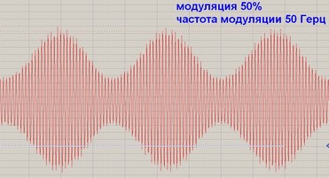

Приветствую всех!
Парни, туплю дико! но не могу сдвинуться с места неделю! Вопросы как бы не о радиотехнике, но модулятор вещь тут актуальная.
Не, я понимаю как работает АМ, ЧМ, SSB и прочие - как-никак, в прошлом радиолюбитель.
Но в схемотехнике сих узлов дальше детекторного приёмника я не пошел - заскочил на Спектрумы и МК...
Есть источник меандра частотой 5250 герц, прямоугольный сигнал 5 вольт, ток до 20 мА. (Генерирует МК AVR таймером)
Есть источник НАПРЯЖЕНИЯ 0...5 вольт, ток 5 мА (Генерирует тот же МК с помощью ЦАП на R-2R)
Задача промодулировать частоту 5250 герц частотами от 5 до 250 Герц, глубина модуляции 0-150% (хотя бы 10-100%)
Пробовал программно модулировать, беря данные из таблиц с разным значением модуляции. ДА, в принципе, реально, но на выходе уже не синусоидальный сигнал, а рваный в точке 0v, так как в этот момент я перегружаю данные из таблицы в массив.
Как это сделать аппаратно?...
Имею это:
А надо так:
Комментарий к файлу: Но получается только это:
verh.jpg [9.09 KiB]
Комментарий к файлу: Надо вот так:
ok.jpg [22.7 KiB]
Поставить конденсатор ))
Нужна перемодуляция ? )) - https://ru.wikipedia.org/wiki/Коэффицие ... _модуляции
1.jpg [60.29 KiB]
ЦАП на R-2R
ЦАП на R-2R это круто)) Обычно используют быструю ШИМ.
МК AVR может выдавать уже промодулированный сигнал 5250 герц частотами от 5 до 250 Герц... быстрая ШИМ.

Ам модуляция получается изменением напряжения (опорного) на ЦАП вот а все дела
Дальше отфильтровывать как угодно. Если внешний R-2R то вообще просто.
Только Цап нужно делать в положительную и отрицательную сторону или применить
аналоговый ключ вобщем вариантов много на КП1 например

Хорошее средство для АМ модуляции - дифференциальный каскад. На одно из плеч модулируемый сигнал, в эмиттерные цепи модулирующий сигнал. И да, низкочастотную составляющую сигнала после модулятора нужно отсекать, иначе будет как на второй картинке или даже хуже.

Вот. Но есть одно "но". Эта схема рассчитана на частоту 12 МГц. На частотах порядка единиц килогерц возникнут определенные трудности с катушкой L2, она получится довольно громоздкая.
difmod.JPG [79.9 KiB]

Имею это:
А надо так:
Причем тут перегрузка таблиц, когда синус элементарно не смещен на половину динамического диапазона ЦАПа? Что загрузили, то и получили.
Откуда взялась несущая? Она приходит снаружи устройства или генерируется самим устройством?

Синус сместил вверх, он 8-битный, поэтому его точка отсчета теперь равна 127. Формула в Экспеле: =(SIN((6.2832*x)/28)*128)+127, где Х = ступень от 1 до 28
Спойлер127 , 99 , 71 , 47 , 27 , 12 , 2 , 0 , 2 , 12 , 27 , 47 , 71 , 99 , 127 , 155 , 183 , 207 , 227 , 242 , 252 , 255 , 252 , 242 , 227 , 207 , 183 , 155
В данный момент она генерируется таймером самого МК (в AVR OCR2)
пока мне приходит в голову записать нужные сигналы (несущая, промодулированная нужными частотами и с нужными уровнями модуляции) в flash или внешнюю EEPROM и и потом просто выводить их, как ранее выводил звуки WAV с SD-карты.
Как я думал вначале:
делаю 28 шагов в синусе (терминов не знаю - извиняюсь), вывожу из, модулируя нужной частотой с нужным уровнем на лету, но пока как-то не могу придумать алгоритм.

Не, AVR тут не справится, если желаете конкурировать со звуковой платой.
Во первых, если частота модуляции не кратна частоте несущей (общий случай), придется считать по точкам перемножая два синуса. Синтез синусоид следует делать как DDS, то есть с аккумулятором фазы. Тогда отсчеты будут синхронны даже при некратных частотах.
В этом смысле можно попытаться применить PIC18F27Q43. Он имеет три NCO модуля, поэтому можно почти аппаратно генерировать две независимых синусоиды.

Можно и аппаратно. Есть аналоговые перемножители. Сходу не скажу какие, но в начале 80-х применял 140МА1.

https://www.analog.com/media/en/technic ... /AD633.pdf
