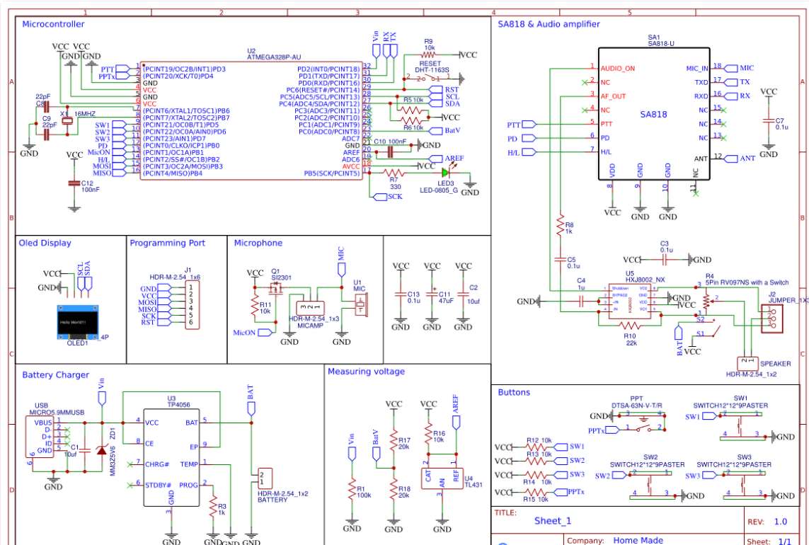

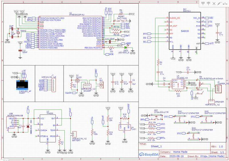

Вот схема моего проекта, его я создал давненько, уже на руках есть печатные платы:
Проект я создавал в EasyEDA: https://easyeda.com/igor.silenock/rda1846s
"Мозги" - Atmega328P. + OLED дисплей для отображения работы, настроек и заряда аккумулятора. Питаться все будет от Li-ion аккумулятора на прямую так как и Атмега и SA818 спокойно будут работать от аккумулятора вплоть до 3.3 вольт и ниже.
Дисплей подключается по I2C. SA818 подключается по UART (пины PD0 и PD1). Один из моих косяков - я не предусмотрел вывода отладочной информации. Ну либо как-то на прямую подключаться к микроконтроллеру и организовывать программный Serial. Но это вряд ли буду делать, так как МК распаян под дисплеем, к нему не подлезть, только снимать дисплей.
Управление SA818:
PTT (включение передачи) - PD3
PD (Power Down) - PB0
H/L (переключение мощности) - PB2
В принципе больше ничего особенного. Зарядное устройство на TP4056, аудиоусилитель на HXJ8002, 3 кнопки управления, подключенные к пинам PD5, PD6 PD7, и одна кнопка "Передача" - PD4.
Так же для измерения напряжения на аккумуляторе установлен резисторный делитель и опорное напряжение на TL431. Хотя, если подумать, большой точности не нужно, ножно было бы использовать внутреннее опорное напряжение в 1,1 вольт. Ну, так или иначе TL431 установлен, и имеем опорное напряжение в 2.5 вольт.
Немного позже выложу наброски моего скетча.

А зачем в этой схеме кварц 16 МГц ?
(109.63 КБ) 292 скачивания
Эта схема может спокойно работать от внутреннего RC-генератора 8 МГц.
