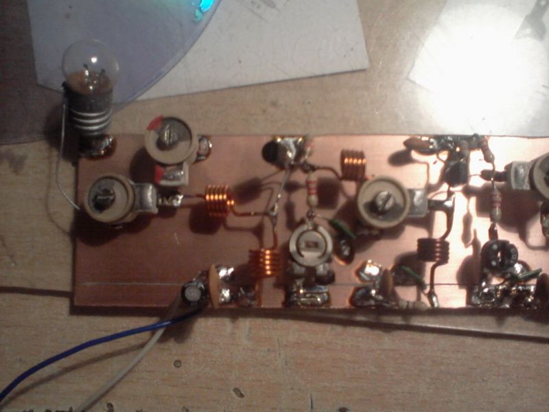

Имею опыт постройки усилителей (не бросайтесь тапкамифото 2015 год)), но забросил в связи с переездом. Тепер вот хочю снова построить все в закрытой коробочке только вот СТАБИЛЬНЫЙ ЗГ не удавалось построить первые версии в качестве ЗГ был модулятор от машины..
Изображение Изображение Изображение Изображение Изображение Изображение Изображение Изображение Изображение Изображение Изображение Изображение Изображение Изображение Изображение Изображение

отлично, есть на что посмотреть, может сейчас подтянуться профессора.
Здесь выкладывали книжку. надо искать, найду, выложу. ТАм есть глава по стабильным ГПД. Я на тот момент тоже интересновался.
После прочтения и собственных эксперименов понял, что дело вообще тухляк. Генератор бегает в пределах 5кгц минимум. Зависит от температуры, требует прогрева. Последний эксперимент был на частоте 430 мгц. Попытался принять на рацию Баофенг. Насмешил сам себя.
Есть в журналах Радио и Радиолюбитель какие-то ужимки по стабилизации. Не пробовал.
потому как прогресс идет в сторону Синтеза и Микроконтроллеров. Это более интересно.
