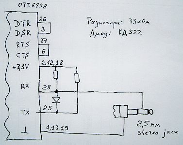

Тема старая но быть может кто то подскажет как прошить Альтавия 301м перепробовал все не коннектится собирал несколько программаторов циплял к ком порту и т.д. ответов в инете не нашел

[url][/url]Вообщем дошел сам как и что
