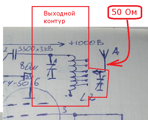

Во второй схеме на 2х ГУ 50 не совсем понятно ,что значит:"Выходной контур нам удалось настроить на 50 Ом".Где этот выходной контур и откуда сопротивление 50 ом?
Рано Вам еще за такое браться.
Для начала нужно разобраться с основами.
1.png [179.24 KiB]

Если я правильно понял то 50 ом это сопротивление антенного кабеля.Верно?
Это волновое сопротивление кабеля.
