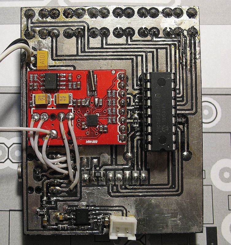

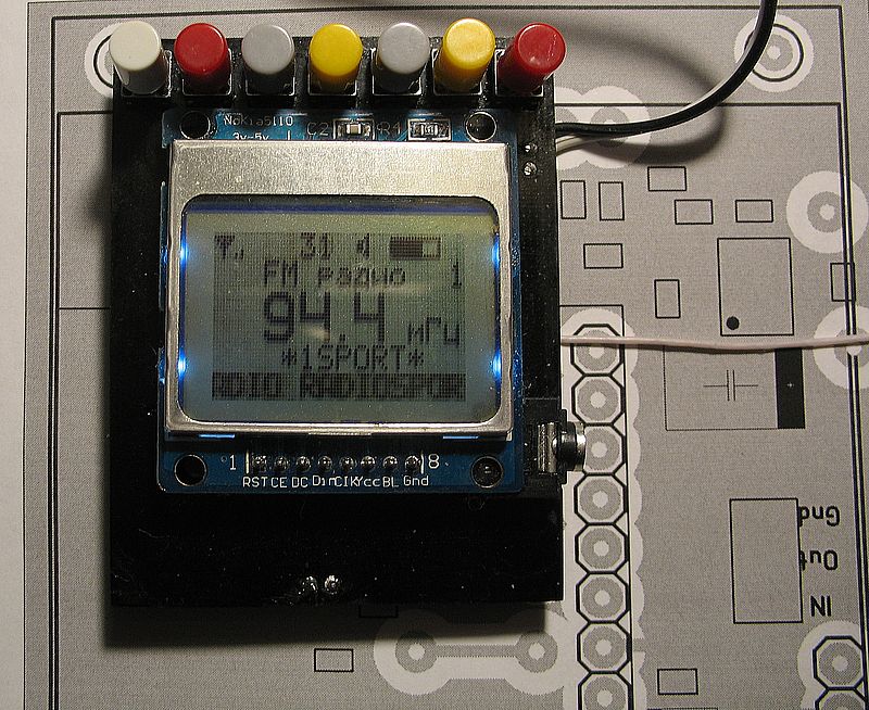

Может причина не схеме, а в модуле SI4703. У меня приемник заработал, правда я изменил конструкцию: усилитель маленький NS 8002. Пока не нашел подходящий корпус и маленький динамик для приемника. Но уже проверил прогуливаясь в парке, там где приемник на RDA 5807 принимает с помехой, на SI4703 помехи нет. Печатки в архиве. Печатка на DIP проверена в железе, на SO пока не проверена, но уже изготовлена. Приемник питается от литиевого аккумулятора. Наверно нужно поменять стабилизатор на 662K, на нем меньше падение напряжения.

Схемы в электронном виде у меня пока нет, нарисую позже и выложу. Не знаю, чем думал когда поставил LM1117-3.3V, этот стабилизатор годится только при питании от 5V. Заменил на 662K - гораздо лучше при питании от лития. В железе проверены обе платы, изменения только в стабилизаторе. Окончательные версии плат в архиве. На фото версия платы на PIC16F88 SO18.

Антенный вход (2 нога микросхемы) подключен через конденсатор к общему контакту разъема наушников и через дроссель к земле, для того, чтобы звук шел в наушники. На фото IMG_4687.jpg видно провод выполняющий функцию антенны. Я разъем наушников перепаял на печатную плату, но не соединял с землей, а припаял на общую точку разъема. Сигнал достаточно сильный, мне хватает. Не будет хватать сигнала на даче - возьму телеусы с ВЧ согласующим трансформатором и экранированным проводом подключу к разъему. Уже так делал на даче, сигнал становится больше, и помех меньше.

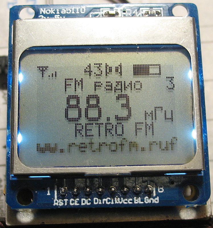

Назначение кнопок:
Краткое нажатие кнопки SB1 увеличивает громкость на единицу, длительное нажатие сохраняет текущий уровень громкости. Кнопка SB2 просто уменьшает уровень громкости на единицу. Кнопка SB3, при кратком нажатии, увеличивает частоту на 0.1 мГц, при длительном нажатии происходит переключение канала с увеличением его номера.
Кнопка SB4, при кратком нажатии, начинается автоматический поиск станций с увеличением частоты приема, при длительном нажатии происходит сохранение текущей частоты в текущий канал. Кнопка SB5, при кратком нажатии, уменьшает частоту на 0.1 мГц, при длительном нажатии происходит переключение канала с уменьшением его номера. Кнопка SB6 служит только для поиска радиостанций с уменьшением частоты приема. Кнопка SB7, при кратком нажатии происходит переключение каналов с увеличением его номера, при длительном нажатии происходит сохранение номера канала, который будет запускаться при включении приемника.
