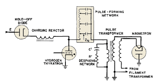

Это с плоской катушкой? но зачем?
Нет, это вторичная обмотка двумя сложенными проводами, по которым накал идет. А сам трансформатор питается от тиратронного модулятора.
Magnetron pulse tr.gif [18.32 KiB]
схема убийца магнетронов))) противоположной полярности импульсом с развязывающено трансформатора будет постоянно пробивать магнетрон
от этого ставят клипперный диод, или высоковольтный импульсный ВИ
схема прошлый век, во первых длительность импульса задается формирующей линией, которую неделю надо настраивать осциллографом, при этом не спалив его
тиратрон сам не закрывается поэтому ЧПИ то же нужно будет подстраивать зарядной цепочкой))
сейчас везде модуляторные лампы без каких либо формирующих линий) никакого геморроя в настройке, любую частоту и длительность можно оперативно менять)
Модулятор здорового человека 30кВ 160А средная мощность 5 кВт
Конденсатор накопителя 50 кВ 500 нф с возможностью добавления внешнего еще, если мало будет))
длительность импульса 200нс - 10 микросекунд частота от 0-5 кГц пульт по оптоволокну вынесен)))
