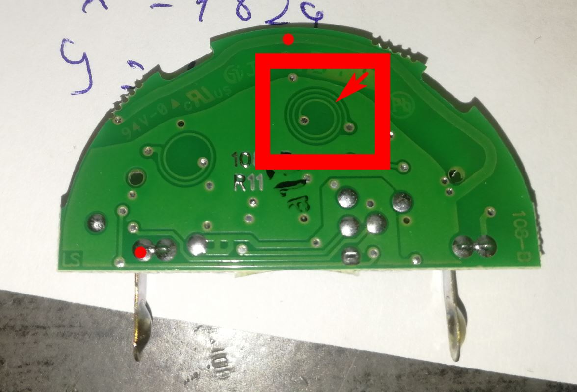

Добрый день

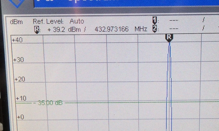

Есть пульт от ворот на 433 МГц на MK HCS200 и есть усилитель на 433 МГц на 8 ватт, фото ниже
(нажмите для увеличения)
Характеристики усилителя:
Рабочая частота: 400-460 МГц
Максимальная выходная мощность (P1dB):
8,32 Вт (39,2dbm) @ 8В 1.56A эффективность 66.6%
6,76 Вт (38.3dBm) @ 7V 1.43A эффективность 67.5%
5,12 Вт (37.1dBm) @ 6 в 1.26A эффективность 67.7%

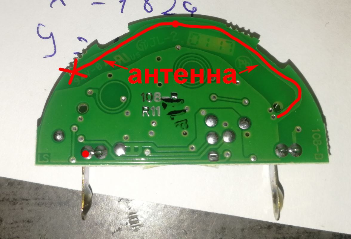

Столкнулся с проблемой, что не могу понять куда подключить вход усилителя.
Пробовал подключать к выходу антенны пульта и минусу батарейки (Указал на фотографии красными точками), сигнал не усиливается, потребляемый ток усилителя при 5-7 вольтах питания получается всего 0.16А, при нажатии на кнопку пульта возрастает примерно до 0.18-0.2А. Даже близко не поднимается до нужного 1.2А
При этом результата вообще не видно ( не добивает сигнал )
Схему данного пульта не нашел, но есть похожие, тоже на HCS200
Пробовал разрезать антенну на пульте, тоже не помогло, куда нужно подключать для нормальной работы?

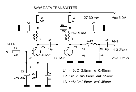

Получается, что нужен... Схем в интернете полно. Например вот:
схема.gif [10.07 KiB]

Выход сигнала с пульта я правильно снимаю? минус и контакт самой антенны.
По поводу мощности, может и 0.1вт хватит, пульт стоит дома и должен открывать ворота с разных концов двора.
Припаял антенну штырь длиной 17см к пульту, начало работать, но прям немного не хватает, иногда не открываются ворота, поэтому заказал усилитель.
Причем антенна штырь передает лучше чем пульт+усилитель+антенна, но видимо очень маленькая входная мощность идет на усилитель.
Пробовал даже несколько типов выходных антенн к усилителю подключать, результат не устроил, должен из шкафа добивать до ворот))
PS.Доступа к приемнику на воротах нет, поэтому единственный вариант только усиливать сигнал с пульта :))
По этой схеме выход на антенну Ant , а второй контакт брать vcc или землю? ( что бы с этого усилителя подать сигнал на тот мощный усилитель )

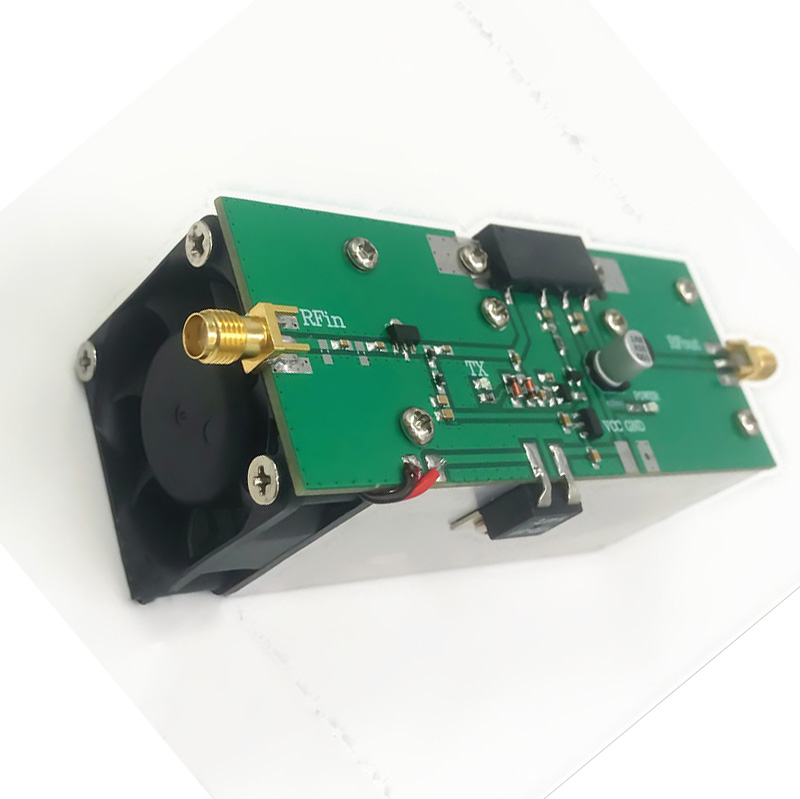

Усилитель на фото на 8 Ватт не выглядит!!! 0.5Ватта. Антенну резать не надо! можно попробовать уменьшить резистор R5.

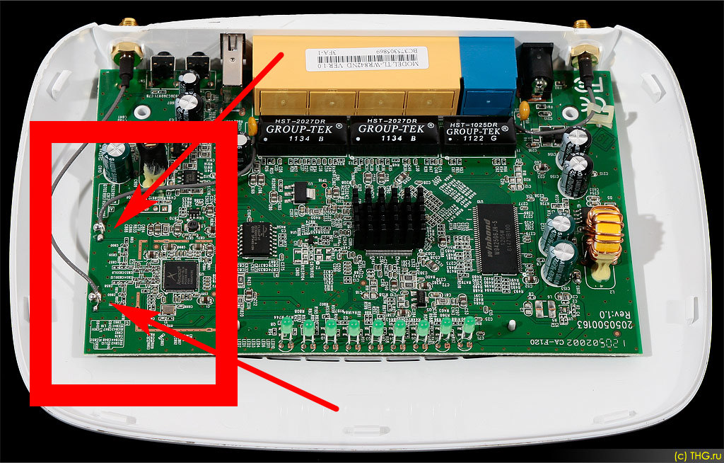

лучше брать как положено... с помощью кабеля. Например посмотрите как сделано в роутере:
20131559f37c41.jpg [230.93 KiB]

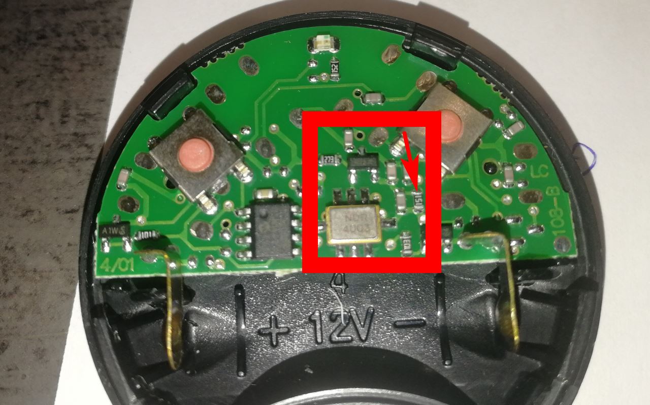

отвод можно сделать от катушки...
7ceb0bff6e3a.jpg [86.61 KiB]
или припаяться к самому генератору...
1695c314202a.jpg [146.12 KiB]

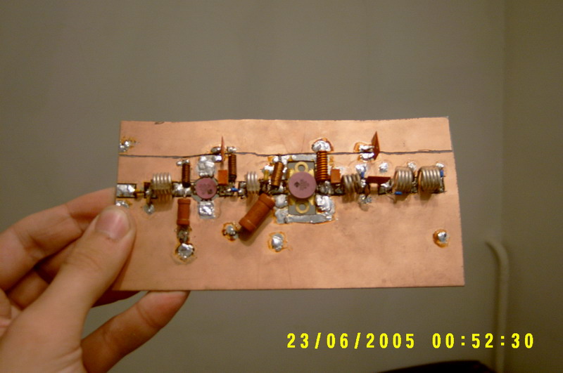

не понял... Вы решили собрать самодельный усилитель на 433 мгц ? Это же надо травить плату... настраивать... и т.д. Опыт есть собирать усилители ?
post-27-1122563972.jpg [81.41 KiB]
post-59-1245954903.jpg [66.59 KiB]
Согласен. Вот так выглядит усилитель 433 мгц на 8 Ватт:
Taidacent-RF-Power-Amplifier-with-Active-Cooling.jpg [104.22 KiB]
Разницу чувствуете ?))

Возможно я не совсем правильно задал вопрос по подключению
Пульт к усилителю подключаю нормальным кабелем с SMA разъемом.
По аналогии с УНЧ и тд сигнал передается по двум проводам или в таких устройствах по 1 проводу(жиле)?, поэтому и меня и возник вопрос, с каких точек снимать сигнал.
Например центральную жилу провода припаяю к катушке на брелке, а оплетку провода на минус батарейки и тд, какой вариант верный?
Как вариант, могу попробовать собрать самодельный усилитель, что бы через него подать сигнал на покупной. Опыт в пайке, рисовании и изготовлении плат довольно большой, но именно усилители сигналов не собирал никогда
Разницу чувствуете ?))[/uquote]

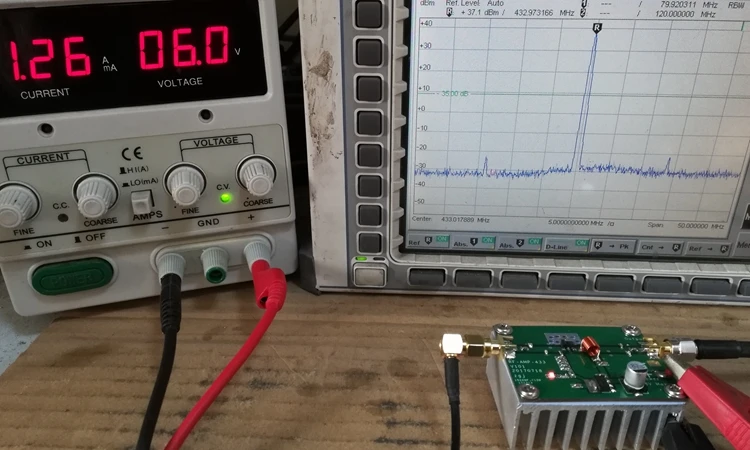

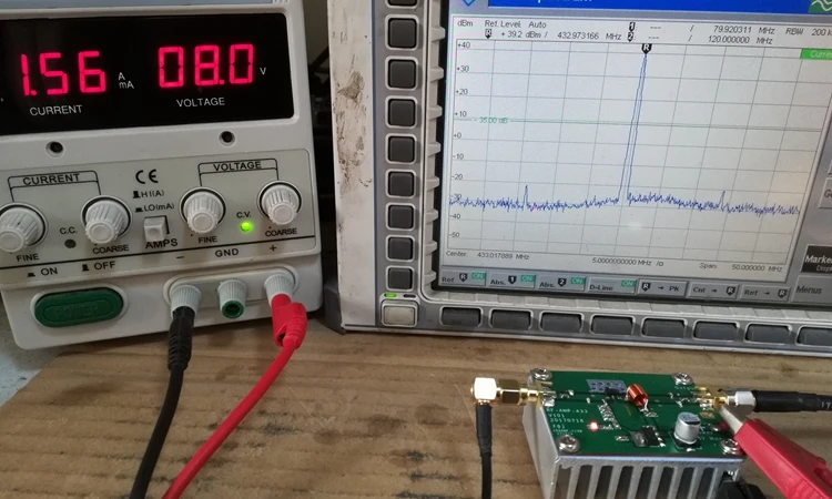

Фото от китайцев
8 в источник питания, выход 39,2 дБм (8,3 Вт), эффективность 66.6%
6V Выходная мощность 37,1dbm (5,13 Вт), ток 1,26a, эффективность 67.8%
В ВЧ устройствах сигнал можно снимать только в точках его цепи - в вашем случае жила через емкость на коллектор, оплетка непосредственно на нижний по схеме вывод С5. Если Вы прицепите оплетку к батарейке сигнала вообще может не быть. И да - сигнал всегда передается по двум проводам - из источника через нагрузку обратно в источник. Сигнал это ток, а ток течет только когда цепь замкнута. Процессы в ВЧ цепях кардинально отличаются от низкочастотных в силу конечности скоростей перемещения возмущений, а также значительного влияния реактивностей.
Не верный.
Выше уже писали про связь генератора и УМ.
Входное сопротивление УМ 50 Ом и если его подключить непосредственно к катушке, то эти 50 Ом "задавят" генератор вплоть до срыва" его работы. Между генератором и УМ должен быть буфер или цепь согласования.
Хотя в случае 8-ми ватного УМ придется ставить и буфер на маломощном СВЧ транзисторе, и цепь согласования генератора с буфером.
При этом, при любых дополнительных подключениях к контуру генератора, его впоследствии нужно будет подстроить.
Какая должна быть емкость конденсатора, разделяющего, например, ГВЧ и УМВЧ в передатчике?
... нас интересует эквивалентная, т.е. нагруженная добротность этого контура. Если конденсатор связи сделать большим, то входное сопротивление УМВЧ сильно нагрузит контур, что приведет к снижению его добротности, а то и совсем сорвет генерацию ГВЧ.

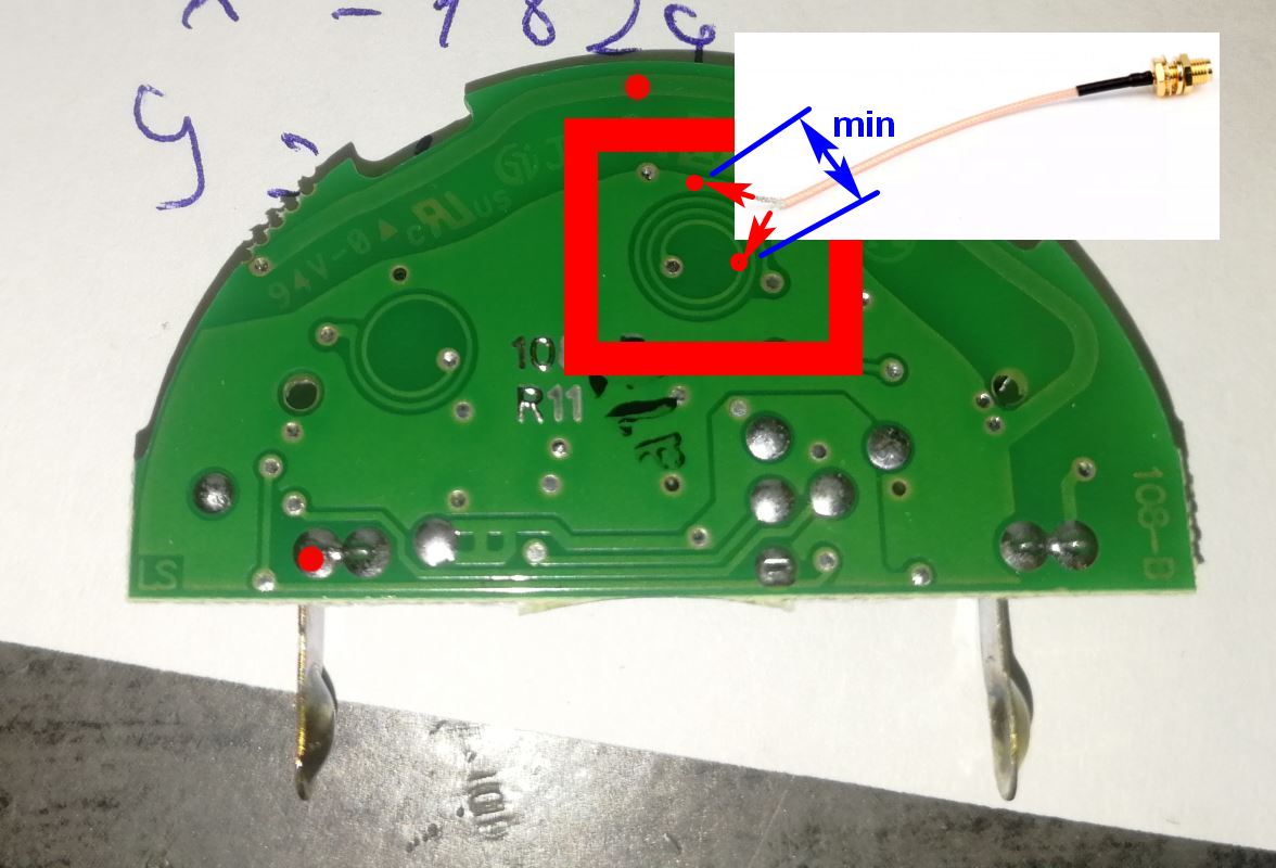

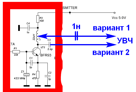

с катушки относительно "массы".
Берёте свой пигтейл и распаиваете так, что бы получить выводы минимально возможной длины.
2.jpg [12.36 KiB]
Затем припаивает оплётку пигтейла к "массе", а центральную жилу к катушке. При этом расстояние между точками пайки пигтейла должно быть минимальным (на сколько это возможно). Смотрите как паяют пигтейлы в роутере и делайте так же.
7ceb0bff6e3a.jpg [90.98 KiB]
Получим автотрансформаторное согласование. Это вариант № 1 на схеме.
Можно припаять пигтейл к коллектору транзистора через маленькую ёмкость. Это вариант № 2 на схеме.
схема.gif [8.1 KiB]
Вариант № 1 лучше - получим больше мощность на выходе пигтейла.
К какой именно точке катушки припаивать пигтейл (у катушки 3 витка) - определяется опытным путём.
Важно. На катушке присутствует питание 1,5 V. Поэтому подключать пигтейл нужно через конденсатор. Иначе 1,5 V попадёт в усилитель и усилитель может сгореть((

Какую получим мощность на входе пигтейла ? Не знаю)) При питании от 5...9 V Ваш пульт должен выдавать мощность 0,005 ~ 0,010 Вт.
Сколько Ваш пульт будет выдавать мощность при питании 1,5 V... я без понятия)) 0,001 ~ 0,002 Вт. Это очень мало для усилителя 8 Ватт.

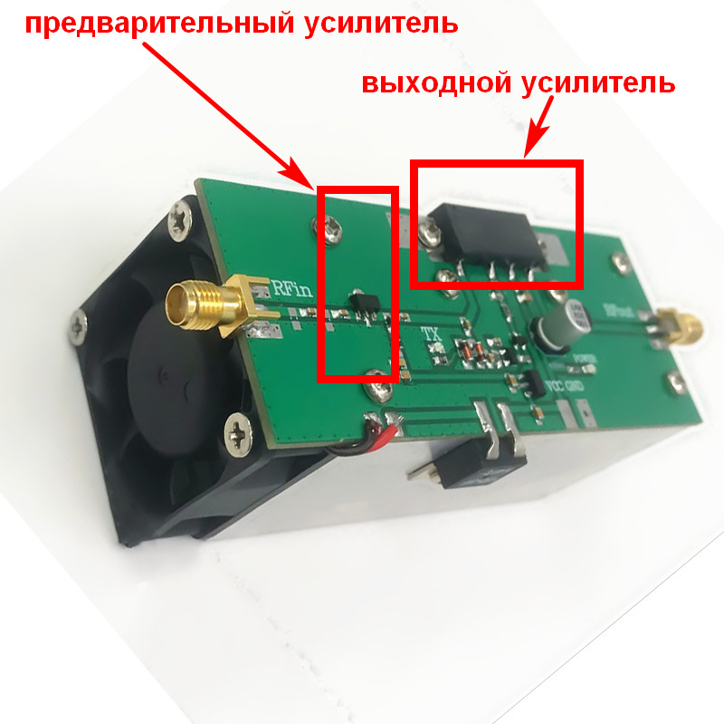

На фото выше показан более мощный усилитель. Усилитель состоит из двух усилителей: предварительный усилитель и выходной усилитель.
Taidacent-RF-Power-Amplifier-with-Active-Cooling.jpg [141.96 KiB]
Такой усилитель работает при меньшей входной мощности.
https://aliexpress.ru/item/32973769309. ... 64a3529-23
Входная мощность: -10-17dBm (0,1-50 мВт).
В Вашем усилителе нет предварительного усилителя. Поэтому для вашего усилителя нужна больше Входная мощность:

vas455 писал(а):
Фото от китайцев - 8 в источник питания, выход 39,2 дБм (8,3 Вт), эффективность 66.6%
эффективность 66.6%... по-русски КПД 66.6%.
Считаем мощность рассеивания транзистора ))
1,56 x 8 = 12,48 Ватт потребляемая мощность. (стабилизатор в схеме учитывать не будет).
12,48 Ватт x 66.6% = 8,3 Ватт выходная мощность.
12,48 - 8,3 = 4,18 Ватт мощность рассеивания транзистора (коллектора транзистора).
Вы хотите сказать что эта "фигнюлька" может рассеять 4 Ватта... без последствий ?
03dabed88149.jpg [95.77 KiB]
Ну... если только кратковременно))
Входная мощность: 0,2 Ватт.
Выходная мощность: 8,3 Ватт.
8,3 / 0,2 = 41,5 коэффициент усиления по мощности.
Круто !)) мощность рассеивания 4 Ватта и коэффициент усиления по мощности 40. Китайцы просто молодцы ! )) Изобрели "супер" транзистор))

ещё желательно отключить антенну... что бы из без того маленькая мощность пульта не "улетала" в антенну))
7ceb0bff6e3a.jpg [92.34 KiB]
но это уже по желанию... ))

Все кто Вам ответил, пытаются призвать Вас мыслить немного более критично. Например - для рассеивания 4 Ватт неплохо иметь 200 кв. см. поверхности. Проверьте, имеется ли такое на радиаторе? Слишком простое согласование по входу и выходу - усилитель настроен на конкретную частоту? Что показывает зеленая линия с -35дБ она не монтируется с опорным значением? Если Вы готовы ответить на вопросы, жду такие фотки от Вас, не китайцев!
(И с чего Вы решили, что если не знаете куда подключить вход усилителя, то усилитель выдает заявленные параметры? Без обид.)
Добавлено after 3 minutes 21 second:
Я бы начал с приемника на воротах.

Я не утверждаю, что этот усилитель прям 100% выдает свои 8Вт, по работе приходится общаться с китайцами почти каждый день, и я буду абсолютно не удивлен, что в реальности там может быть не 8Вт, а 0.8Вт, как написали выше, это даже более реально, китайцы почти всегда завышают все параметры.
В дальнейшем возможно разживусь измерителем мощности и возможно смогу реально понять насколько хорошо работает данный усилитель.
Я не эксперт в обрасти радиопередатчиков, поэтому и решил спросить тут на форуме, потому, что тут есть реально умные люди :beer:
Если посчитать площадь радиатора с учетом ребер, то получим около 137 см2, и да, скорее всего этого мало для 8вт, по поводу настройки усилителя на частоту 433Мгц не могу сказать только лишь то, что у продавца указано, что усилитель именно под эту частоту и есть маркировка на плата, что усилитель на 433Мгц (Уже предвещаю, что кто-то скажет, что на заборе тоже много чего написано). За неимением возможности проверить эти данные, остается только верить.
Что показывает зеленая линия я сейчас не могу сказать, хотя вроде это у нас был на ТАУ в институте.
По поводу подключения входа да и вообще усилителя, я рассуждал так: Если пульт с припаяной антенной штырь уже добивает до двух ворот, но иногда с перебоями, то при подключении усилителя ( даже пусть не 8вт, а 0.8вт) сигнал должен быть в любом случае мощнее и мне должно было этого хватить. Так как результаты испытаний были не очень успешные, то я понял, что проблема в неправильном подключении или очень маленьком входном сигнале, поэтому обратился сюда на форум, зная, что умные люди подскажут, где я не прав.
По поводу приемника на воротах я уже писал, что к приемнику нет доступа, и единственный вариант это усиливать сигнал от пульта.
Если разрезать, а а дальнейшем и запаять дорожку антенны, то перемычка из припоя может ухудшить работу пульта? Я пробовал резать антенну когда подключал усилитель, потом обратно припаял антенну штырь с перемычку из припоя, и мне показалось, что стало работать хуже
Нет таких вещей, которые нельзя было бы доказать, но есть люди, которым ничего нельзя доказать.

Дорогой Vas455, схема на рисунке не соответсвует Вашему устройству !!!
Я знаю, именно поэтому перед схемой написал "Схему данного пульта не нашел, но есть похожие, тоже на HCS200"

Пардон, я пропустил Ваше сообщение. Однако этот момент не позволил Вам определить точку подключения дополнительного усилителя!
