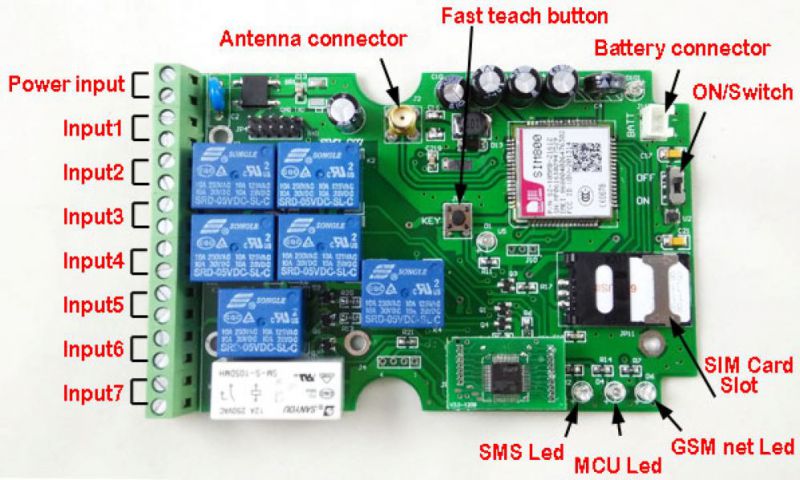

Всем здравствуйте!
Купил GSM relay 7 - без коробочки. Начал настройки устанавливать через СМС-ки, потом оказалось есть программа на маркете что бы СМС-ки не набирать.
Ну думаю дай замкну какой -нибудь пин а она мне СМС-очку о срабатывании. Понимаю метод вандальный но не мог информацию найти, да и по логике если есть обратная связь, то почему бы не ответить что замкнут какой-то контур. Это была моя глобальная ошибка.
Теперь мигают диодики 1,2,4.
Кто-нибудь может подсказать где рыть неисправность?
Спойлерhttps://cloud.mail.ru/public/A3FG/SfBZvoA2i
За любую помощь (даже попытку) ставлю +.
Софтово что-ль? Что за пин?

На фото видно слева два верхних.

Всё равно непонятно. Если физически коротнули выводы разъема программирования или на колодке клеммы питания, то никакого вреда девайсу быть не должно, разве что источнику питания может по-плохеть....
http://waferlife.com/downloads/GSM-RELAY.pdf
(мостик BR1 прозвоните на всякий случай - может какой из диодиков сковырнулся...)

Br1 в порядке, что дальше?

Сбросить пробовали? Программатор подключали?

К сожалению устройство не может быть подключено.
Все же похоже на то что накрылась какая-то деталька, то есть проблема в железе. Как выявить? Какой алгоритм?
1. Питание
2. ?

А вы думали все так просто будет? Это же китайские китайцы :)) Программатор там рабочий! А вот кабель от него они собрали не правильно. Его надо немного модифицировать и тогда с компа можно будет подключаться) У вас реле стабильно работало? У меня почему-то связь периодически пропадает-не абонент и все. Толи само реле глючит, толи сим карта. После перезагрузки все восстанавливается. И еще! Реле ведет логи звонков и т.п. естессно с указанием даты и времени. Но если не стоит аккумулятор, то дата и время будут сбрасываться при каждом отключении электричества. Wi-fi к нему цепляли?
И да, скорее всего слетела прошивка у вас. Потому как мигает светодиод микроконтроллера. Вообще эта плата для управления, но не контроля. В ней только управляющие релюшки, а входных портов нет. Об этом производитель пишет

Разобрался наконец со спонтанным пропаданием связи у данного девайса. Оказывается если в системных настройках платы установлена не верная дата и время, то реле будет зависать и по GSM к нему не подключишься. Как только устанавливаешь верную дату и время, то работает как надо-ни единого зависания! т.е. постоянно на связи. Без батареи, при отключении питания постоянно будет сбрасываться дата и время. Так что либо ИБП для него, либо мелкий аккумулятор. Аккум можно от мобильника подобрать.

Проблема однако ! Может кто подскажет ,
1. в моей GM Relay изначально не стояло аккумулятора. Начались проблемы с электричеством, решил поставить !
Поставил, сначала все было отлично , но как только аккумулятор заряжается полностью - диод питания притухает и реле зависает ! Без аккумулятора работает нормально !
2. Хотел подключить к компу - облом , прогу поставил, драйверы поставил, порт настроил - вижу устройство сопряжения, саму плату нет !
Может кто сталкивался с подобным ?
Как модифицировать ? не могу сконнектиться !

Хоть и некропост однако, но все же отвечу.
Там провода местами перепутаны. Проследи чтобы Tx Rx правильно были подключены.
