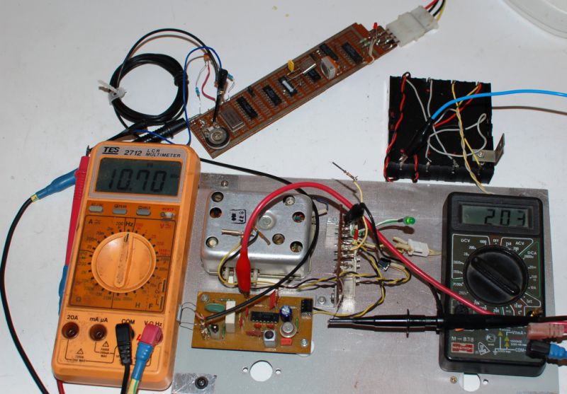

Приветствую уважаемых Радиокотов!
Собрал простой ФМ приёмник из блока УКВ-1-1-Е (88 – 108МГц) и УПЧ на К174УР3. Приёмник работает, станции ловит. Шкала настройки на основе верньерного устройства с подстроечным резистором СП3-35 220к «Д». Настройка по шкале получилась странная. Как её отрегулировать не знаю и прошу помощи.
При напряжении 2,7V на варикапах принимает ФМ радиостанцию с несущей частотой 96,4MГц. На станции с более низкими частотами не настраивается. По референтному ФМ радиоприёмнику «Panasonic» ловится станция на частоте 92,4MГц.
Вопрос 1: Как отрегулировать низкочастотную часть шкалы ФМ диапазона и сдвинуть её ниже?
Думаю установить минимальное напряжение на варикапах (какое?) и гетеродином настроиться на станцию 92,4МГц. Чем правильно настраивать сердечником или конденсатором?
Вторая проблема – две крайние радиостанции в низкочастотной части шкалы занимают примерно 30% всей шкалы, т.е. имеют очень широкую настройку. В средней и высокочастотной частях шкалы радиостанций много и настройка на них острая. АПЧ включена. На референтном ФМ приёмнике «Panasonic» на всей шкале настройка на станции острая.
Вопрос 2: Как устранить?
Думаю в трёх направлениях:
1) малое напряжение на варикапах и в результате нелинейность;
2) нелинейное влияние АПЧ;
3) Регулировочная характеристика подстроечного резистора не подходит (сейчас «Д»).
Сердечником L4 делаете укладку в низкочастотном участке диапазона, подстроечником С13 в высокочастотной. если не хватит регулировки С13, подобрать ёмкость С14.

Anuvsenahren, пока успел только измерить напряжения в цепи АПЧ
Теория не стыкуется с практикой? Изменение напряжения в цепи АПЧ разное по диапазону.

Ура, вопрос 1 снят! Как оказалось всё просто решилось.
Сначала пробовал индуктивностью L4 и конденсатором С13 уложить диапазон приёма на шкалу. Сдвигается, но не более 10мм и всё ( вход АПЧ блока УКВ заземлил ). Приём при этом очень плохой ( хрипы и помехи ). УПЧ и ЧД настроены к ним претензий нет, значит, виноват блок УКВ.
Померил осциллографом период колебаний гетеродина, получилось 17нсек (58,8МГц). Так, идём дальше. Катушка L4 имеет 7 витков, а должна 3,25…. И тут из дальних уголков памяти начинают поступать обрывки воспоминаний. В 1990г когда, я изготовил этот приёмник для переносного музыкального центра, интереса к ФМ диапазону не было и я переделал УКВ блок на диапазон ЧМ, заменив только катушку с арматурой ( L4, 7витков, гетеродин ). Больше ничего не менял и другие контура не трогал. При этом, если заземлить вход АПЧ принимался диапазон УКВ, а если подключить к выходу частотного детектора ( 10 вывод К174УР3 ), то принимался, диапазон ФМ.
