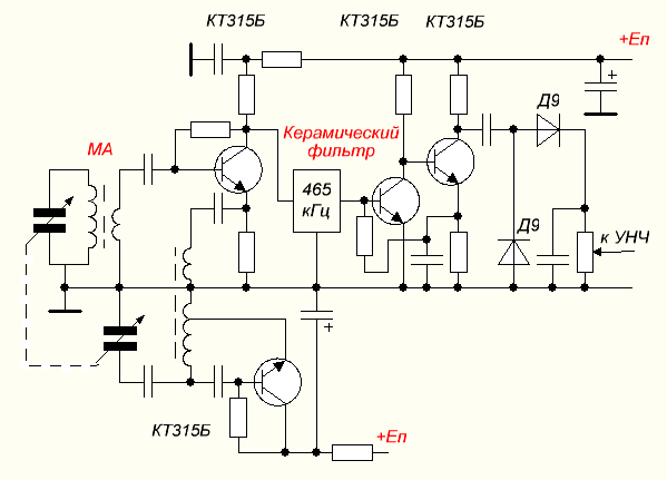

Нашел я вот такую схему: http://www.jmk-project.narod.ru/L-radio ... tr/182.htm
Вообще у меня есть книга в бумажном варианте. Я до этого сургетеродины не собирал, только ППУ и регенераторы. Интересно попробовать. На сколько сложно настроить эту схему и можно ли переделать её под питане 4,5в?

Не сложней регенератора (разве что с сопряжением поначалу придется по-пыхтеть :))) ), под 4.5В можно сдвинуть, подобрав резисторы смещения, чтобы на эмиттерах сохранить те же напряжения, что и при 9В (токи чтоб остались те же).

Переделать схему на 4,5 вольта- скорее всего- можно, просто придётся подогнать режимы работы транзисторов.

Ваша схема со совмещённым гетеродином, она на мой взгляд неудачния, сложней в настройки и менее устойчивая, раньше это делали для экономии транзисторов, а сейчас хоть зачем?
Лучше соберите схему с отдельным гетеродином.

В настоящее время "простой супергетеродин" можно еще упростить применив в УПЧ вместо контуров, широко-распространенные керамические фильтры на 465(455) кГц, что упростит конструкцию и настройку приемника.
АРУ в простейшем супергетеродине тоже можно не делать.

В гугле набери.
Сейчас они стоят в ЛЮБОМ радиоприемнике.
