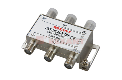

victor1956 писал(а):
4. Возникла идея отказаться от схемы усилитель + делители, а сделать четыре усилителя
на каждый ТВ.Входы усилителей впаралель,выходы на ТВ.
Очень глупая идея подключать входы усилителей впаралель, если хотите поставить 4 усилителя, то на приходящий кабель ставте сплитер на 4 абонентских отвода и подключайте кнему ваши усилители.
Только берите сплитер не совсем китайский, типа таких:
Антенные усилители лучше брать такого типа:
Такой усилитель у меня тянет три телевизора, только я его разобрал и поставил плату внутрь антенного сплитера:
Есть готовые усилители с выходом на 3 телевизора:
Ну вы и посоветовали - где всё это взять и сколько это будет стоит ?
Там где торгуют антеннами, на рынке или в магазинах.
Я выше уже написал про "Мир антенн", или найдите интернет версию такого магазина:
gsmart писал(а):
Можете зайти в гавнозин "Мир антенн", или какой у вас там есть, и вам подберут усилитель.
Меня интересуют самодельные варианты.
Ну собирите, я собирал антенные усилители, ничего сложного там нет:
Что можете сказать о самодельных делителях на ферритовых трубках \ кольцах ?
Так что про них говорить, если все заводские сплитера собраны на ферритовых трубках или трансформаторах:
Схема получается примерно такая.
Только хватит ли одного усилителя для компенсации всех потерь ?
Заводские сплитера по такой схеме примерно и собраны, только ещё стоят на выходе раздилительные конденсаторы.
На счёт компенсации потерь, если усилитель с большим КУ, то хватит.

и это, сплиттер на схеме на 4 канала, один из них не подключен. Так не пойдет, все выходы так или иначе терминировать надо.
