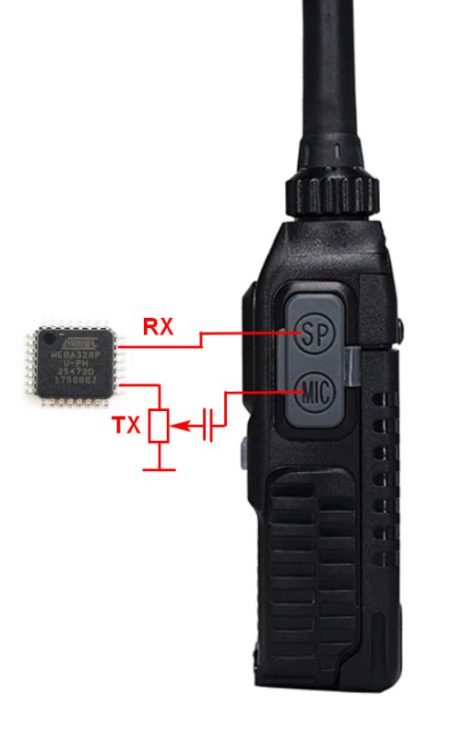

Приветствую котов!
какие могут быть ПРОСТЫЕ варианты, и несильно курочить рацию
Нужно несколько байт, скорость не критична

Соорудить на ардуинке простенький модем на звуковую частоту.

Ничего курочить не надо. Эти рации практически готовый радиомодем))
Достаточно просто подключить любой МК к выходу "микрофон" и "наушник".
1.jpg [26.8 KiB]
И включить функцию VOX https://www.youtube.com/watch?time_cont ... e=emb_logo
Получим простой радиомодем))
