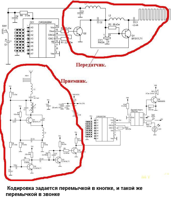

Купили два одинаковых беспроводных звонка. Я свой звонок переделал. Если коротко, то впаял в контур на выходе кнопки и на входе в сам звонок по одинаковому конденсатору. Схемы не нашел, но попросил жену снять на телефон куда паял, какие конденсаторы и что получилось. По сути немного изменил частоту канала. Все ругают, что вышел за пределы разрешённой частоты, а на сколько вышел и вышел ли вообще не знаю. Подскажите калькулятор.

менять частоту несущей ЗАПРЕЩЕНЫЙ метод тем боле без контроля частоты по приборам так того и гляли попадете на канал связис диспечерос аэронавигаци....
которая кстати там рядом....
яб настоятелно не советовал повторять сей вредный совет не понимая что делаете...

яб настоятелно не советовал...
Нажал на кнопку звонка и во дворе самолет упал. :shock:
Такое можно было сделать только в звонках, что выпускали лет десять назад, но в них удобнее заменить кварцы Cr1 в модуляторе передатчика и дешифраторе приемника.
Сейчас же передатчик в звонке делают на основе ПАВа и изменить частоту передачи в нем заменой конденсаторов невозможно. Изменить можно только заменой ПАВа.
Но можно изменить перемычками кодовую последовательность, что бы она была разной на рядом стоящих звонках.

[uquote= но в них удобнее заменить кварцы Cr1 в модуляторе передатчика и дешифраторе приемника.
[/uquote]
Мне кажется удобнее припаять два рублёвых конденсатора.
