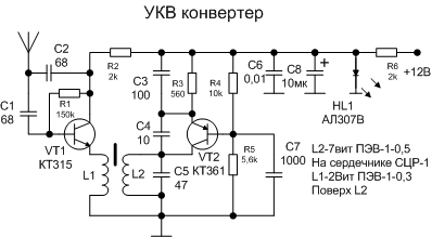

У меня хорошо работает и "вверх" и "вниз" вот такая схема. Применяю для автомагнитол(цепляю прямо на антенный вход).

aen писал(а):
у меня такой вариант не прошёл
Я такой пытался на переносный пытался приделать. Вариант не пошёл имеется в виду, мне не понравилось по сравнению с частотой гетеродина выше сигнала. Кроме поражённых точек у схемы подобной твоей у меня ещё не хватало чувствительности. А вобщем-то я ничего не говорю категорично. В твоей схеме я бы гетеродин сделал кварцованный, вместо С7 сунул бы, помехоустойчивость возрастает, но это тоже на любителя.

Но один глупый чайниковый вопрос. Как кЫросин по проводам в лампочку поступает?
В смысле А где здесь выход? :oops:
Через С2 назад в антену?
П.С. С радиотехникой не шибко дружу. Все больше по контроллерам....

Выход там, где вход. На транзисторе VT1 принимаемая частота смешивается с гетеродинной(VT2). И через С2 вся эта суммарно-разностная каша-малаша поступает на антенный вход основного приемника, от избирательности и чувствительности которого и зависит качество приема.

Ок. Понял принцип работы :idea:
Еще один вопрос. Что из себя представляет сердечник СЦР-1? И где его можно выдернуть?
Йандекс подсказывает:
СЦР-1, применяются в усилителях ПЧ телевизоров
Вот здесь - рисунок с чем-то, похожим на этот сердечник: http://www.oldradioclub.ru/issues/issue335.htm
Вот еще одна страница, там он тоже упоминается: http://www.radioman-portal.ru/pages/441/print.shtml
ИМХО если рядом нет свалки с огромным количеством телевизоров "Рубин", "Радий", "Темп-3", "Темп-6" и др., то можно попробовать просто ферритовый стержень диаметром 8-9 мм в бумажной гильзе, подстраивать - перемещением вдоль этой самой гильзы, примерно как в этой схеме:
http://cxem.net/metal/Part6/6-8.php (конструкция катушки L2)
И еще одно ИМХО - лучше "кварцованные" схемы, особено при использовании совместно с приемником, имеющим "цифровую" настройку.
