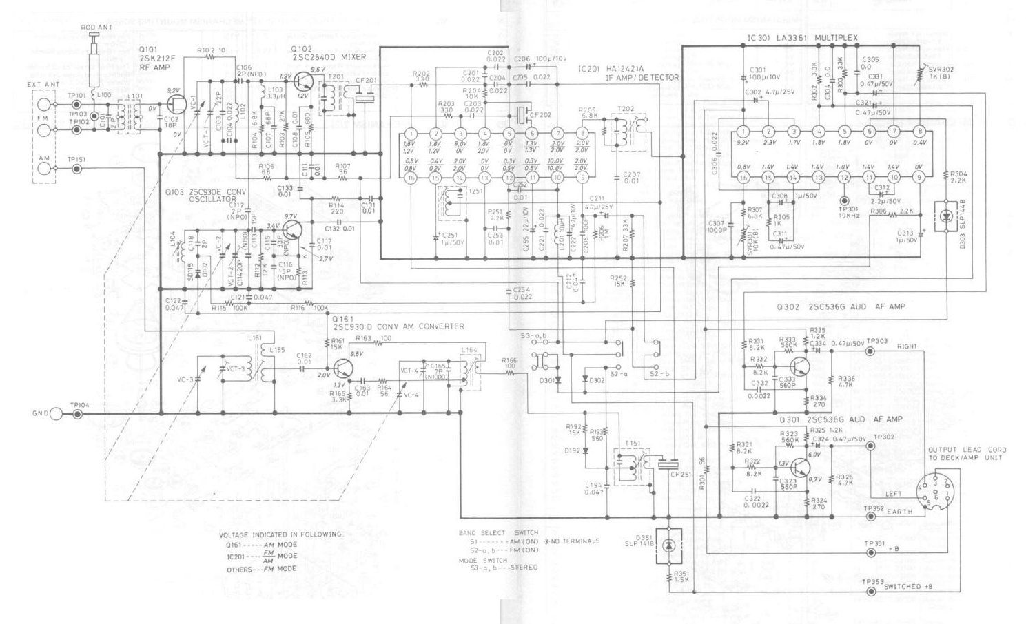

Попал в руки винтажный тюнер Sanyo в составе музыкального ценра. Имел от природы диапазон 88-108, за неимением оного в 80-е годы был перестроен на советский диапазон. Хотелось бы вернуть диапазон 88-108 на место. Следов пайки и посторонних деталей нет, в катушке L101 отсутствует сердечник. Стереодекодер мультисистемный. Подскажите пожалуйста методику перестройки этого девайса.
| Автор: | aen [ Сб окт 02, 2010 23:45:23 ] |
| Заголовок сообщения: | Re: fm+укв |
В районе катушки L104 никаких посторонних конденсаторов нет? Приборов тоже никаких нет? Если сердечник в ней ферромагнитный, то попробовать ручку настройки поставить на минимальную частоту приема и выкручивать сердечник пытаясь поймать что то в районе 88 мгц. Потом частоту настройки на максимум и подстроечным конденсатором С114 поймать чего либо в районе 108 мгц Но без приборов, это как повезет. Вдруг там детали меняли. |
| Автор: | avdeynn [ Вс окт 03, 2010 01:27:54 ] |
Смущает, что в L104 сердечник аллюминиевый, и шлиц в нем квадратный, завтра попробую на латунный сменить. Приборов увы нет (в смысле для ВЧ). Конденсаторов посторонних вроде нет, все заводское. |
| Автор: | aen [ Вс окт 03, 2010 02:15:14 ] |
Если сердечник алюминиевый или латунный, то его закручивать нужно. А вообще конечно нужно бы измерить частоту гетеродина. Антенну лучше наружную т.к. входные контура еще не настроены и чувствительность будет небольшая. Как примете чего либо в районе 88 мгц, тогда и входные контура по минимуму шума можно будет подстраивать. |

| Автор: | *Trigger* [ Вт окт 19, 2010 16:18:09 ] |
Вот схема: Вложение: Из приборов есть мультиметр и осцилл. А мне можно сделать преобразователь частоты по этой схеме: viewtopic.php?p=592348#p592348 ? |
| Автор: | aen [ Вт окт 19, 2010 16:46:47 ] |
*Trigger* писал(а): А мне можно сделать преобразователь частоты по этой схеме: viewtopic.php?p=592348#p592348 ? Можно конечно, а лучше вообще сделать частоту гетеродина выше частоты сигнала. Во всяком случае мне такой вариант лучше понравился когда делал.Это будет оптимальный вариант по сравнению с тем, что начнете крутить катушки без приборов. Тем более их тут довольно много и впоследствии их нужно будет сопрягать.Вариант такого конвертера, что я говорю примерно как в этой теме, только катушки другие. viewtopic.php?f=28&t=33384 Хотя можно и как в статье из журнала. |
