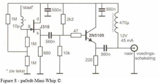

Если у меня нет односторонне фольгированного текстолита то нужно отделять полотно самой "антенны" от схемы с обеих сторон платы или нужно с одной из сторон удалить фольгу под антенной частью полностью? Можно ли применить в схеме в части эмиттерного повторителя транзистор BC547 или 2n2222 или лучше BFR91A?

Среднего у меня нет. Даже BFR91A еще в пути а не в наличии, но скоро будет, а заказывать и ждать еще пол месяца 2N5109 неохота. По идее тут нужно применять самые малошумящие транзисторы, ведь их шум в дальнейшем будет усилен приемником. И разве может эмиттерный повторитель уйти в самовозбуд?
Добавлено after 6 hours 33 minutes 7 seconds:
Попробовал я собрать на j310 и bc547, самовозбуждение есть, что самое интересное - в первом каскаде на j310. На частоте около 20 МГц заводится. Ничего не понятно. При этом самовозбуждение уходит если убрать катушку на входе.
Сравните схему своего усилителя, со схемой генератора Клаппа, хотя бы из википедии.
Это ваша.
Это генератор Клаппа. Схему взял из википедии.
https://ru.wikipedia.org/wiki/%D0%93%D0 ... 0%BF%D0%B0
Как видите схемы совпадают на 100%
Думаю теперь Вам понятно, почему так происходит.

да подобные "усики весма склоны к генережу...решть проблну ингда помогают бусины из ферита на затвор и резистор безиндуктивный 47ом и минимализация паразиитных параметроф
но в целом лучше применять 2 затворник 2п350 ил bf998 там по 2 затвору можно подобрать уситение или даж приладить задежаную ключевую ару
Да, теперь многое проясняется. Без феноменальной эрудиции тут никуда, похоже :)
У меня еще были сомнения, нужно ли убирать фольгу со второй стороны платы, ведь она может увеличить паразитную емкость монтажа, но теперь я вижу что убрать всё таки стоило. А на будущее закупиться односторонним текстолитом. Картинка для того что бы было ясно о чем идет речь:
Пятачки на которых произведен монтаж этого макета образуют конденсаторы на 1-2 пикофарад со сплошным слоем фольги снизу, наверняка это оказало не последнюю роль в самовозбуждении первого каскада.
Надо будет это учесть если макет перерастет в более постоянную конструкцию. Но пока даже без этой катушки работает довольно неплохо.
Кстати, с самого "приемного элемента" я фольгу с одной стороны содрал дремелем на всякий случай, никому не советую повторять, лучше бы сползал до хлорного железа :)))
