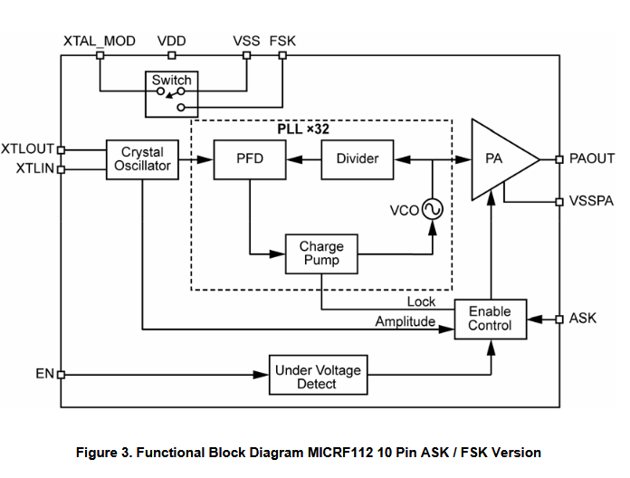

Почему Вы думаете, что не получиться её промодулировать аналогом ?
Есть U2741B , там то же PLL. Тем не менее она отлично модулируется, прям шикарный звук.
Добавлено after 1 hour 39 minutes 46 seconds:
А если между XTLMOD и XTLOUT варикап поставить ?

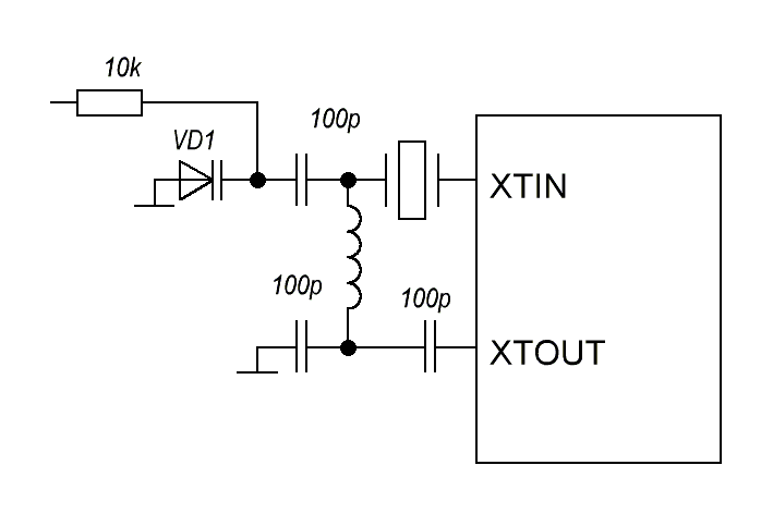

Варикап нужно ставить от XTIN на землю.
можно вот такую фигню замутить как я нарисовал. Катушка с общей емкостью включая
варикап образует контур настроенный на частоту кварца. XTAL_MOD не нужен.
Можно попробовать близкие частоты кварцев подключив частотомер на выход без
каких либо схем согласования оставив только дроссель с резистором.
Понятное дело что это только принцип. Точное значение емкостей нужно подгонять.
Все дело в том что в этой микрухе модуляция цифровая получается быстрым переключением
конденсатора XTAL_MOD к кварцу и тем самым сдвигает его частоту.
То есть FSK ( Fast Shift Key) которая представляет из себя две частоты(частота нажатия
-0 и частота отжатия -1)

 Заголовок сообщения: MICRF112YMM-TR для FM модуляции аналоговой!
СообщениеДобавлено: Пт май 03, 2019 04:08:08
Карма: 158
Рейтинг сообщений: 1600
Сообщений: 11940
Откуда: Россия.
Никакого там контура настроенного на частоту кварца не нужно.
Дело в том, что ЛЮБАЯ реактивность подключенная к кварцу сдвигает частоту на которой он возбуждается.
Просто одновременное сочетание емкости и индуктивности позволяет этот сдвиг увеличить.
Можно здесь почитать.
https://radiokot.ru/start/analog/practice/08/
Частоту кварца в какой то мере можно изменить даже с помощью резистора.
Дело в том, что кварц, это по сути колебательный контур, Формула Томсона дает собственную частоту колебательного контура без учета потерь.
С учетом потерь резонансная частота колебательного контура выглядит так.
Это понятно. Как и в мах1472 , F113, F115. Интересно получить с неё ЧМ при типовом включении. А так она в 5 раз дороже F113, F115. Ну может шумов фазовых в ней поменьше будет.

все дело в том что конденсатор сдвигающий частоту кварца подключается простым ключом. Т е или он есть или его нет и по этому частотная манипуляция получается (FSK) подачей 0 или 1 если этот режим включен. похоже максимальная частота манипуляции ограничена около 10кгц
и какого качества будет ЧМ ? и будет ли достаточная девиация? А в той микрухе она похоже
по другому получается. Я еще не дочитал пдф но по моему там что то с PLL замутили.
По этому аналоговую ЧМ можно получить только варикапом.
Для того чтобы сдвинуть частоту в режиме даже узкополосной ЧМ включение реактивной
составляющей такой как емкость, индуктивность или активное R (как писали выше) недостаточно. На форуме неоднократно рассматривали такое включение резонаторов как два паралельно и увод частоты варикапом дополнительного контура и при этом получали достаточно большую девиацию. Включение двух резонаторов паралельно вносит в каждый взаимное затухание и тем самым увеличивает перестройку.
