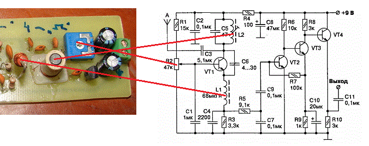

Где то видел на сайте. Что писали, что встречается в книге, если память не изменяет Модульная аппаратура радиоуправления. Может знакома кому схема, скиньте в элект. виде. Заранее спасибо.

знаю только что на это передатчик на 27 МГц
Это не передатчик.
Это приемник на основе сверхрегенератора.
Вот я беру классическую схему сверхрегенератора и вижу детали из схемы на вашей плате.
