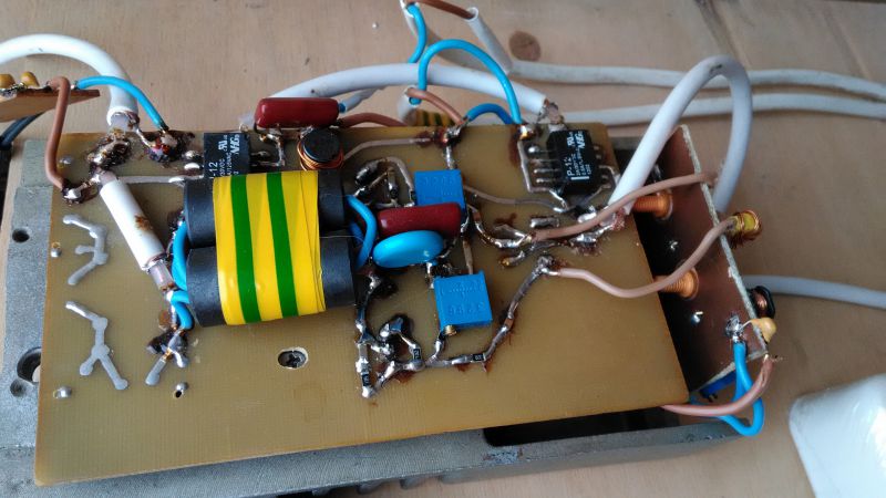

Широкополосный трансформатор на прямых линиях Вам в помощ. Мотается на двух феритовых трубках от кабеля монитора или како нибудь импульсника.
Вот уж чего нужно опасаться. Я сам все эти трубки от мониторов проверил. Не работают они.
Ими только грязь гасить на кабеле. Работают только кругляки ОС от мониторов импортных да
и то на 3,5мгц. И от ТВС не работают. Самый лучший феррит савковийший -200НН но его
почти не делают. Это нужно Питер заряжать в Красном Селе. Или "Нева феррит".
Еще работают как то М2000НМ. У этих потери уменьшаются с ростом частоты в небольших
пределах. Можно 400НН если до 7мгц. Выше у него параметры резко ухудшаютcя.
 Заголовок сообщения: Re: согласующий трансформатор для антенны
СообщениеДобавлено: Сб фев 23, 2019 09:09:51
Рейтинг сообщений: 95
Зарегистрирован: Вс сен 08, 2013 21:36:22
Сообщений: 699
Откуда: 27.200 Мгц
Ну я всё таки осмелюсь поспорить
Вот пример трансформатора на этих трубках, 80 Ватт держат без проблем и даже не греются :tea: А вот ссылочка по которой я их и изготавливал http://ra1ohx.ru/publ/skhemy_radioljubi ... 19-1-0-509 Ну я конечно не исключаю тот факт что мне просто повезло и трубки попались хорошие :))) Работоспособно до 20 ки , дальше замеров не проводил :tea:
