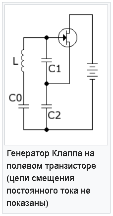

первом каскаде на j310. На частоте около 20 МГц заводится. Ничего не понятно. При этом самовозбуждение уходит если убрать катушку на входе
Сравните схему своего усилителя, со схемой генератора Клаппа, хотя бы из википедии.
Это ваша.
Это генератор Клаппа. Схему взял из википедии.
https://ru.wikipedia.org/wiki/%D0%93%D0 ... 0%BF%D0%B0
Как видите схемы совпадают на 100%
Думаю теперь Вам понятно, почему так происходит.
Да, теперь многое проясняется. Без феноменальной эрудиции тут никуда, похоже :)
У меня еще были сомнения, нужно ли убирать фольгу со второй стороны платы, ведь она может увеличить паразитную емкость монтажа, но теперь я вижу что убрать всё таки стоило. А на будущее закупиться односторонним текстолитом. Картинка для того что бы было ясно о чем идет речь:
Пятачки на которых произведен монтаж этого макета образуют конденсаторы на 1-2 пикофарад со сплошным слоем фольги снизу, наверняка это оказало не последнюю роль в самовозбуждении первого каскада.
Надо будет это учесть если макет перерастет в более постоянную конструкцию. Но пока даже без этой катушки работает довольно неплохо.
Кстати, с самого "приемного элемента" я фольгу с одной стороны содрал дремелем на всякий случай, никому не советую повторять, лучше бы сползал до хлорного железа :)))
