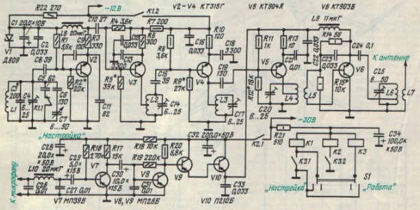

Выходная мощность передатчика 4 Вт.

в оригинале статьи там трансформатор . и еще вопрос чтоби в етот передатчик подклоючить мощний 2sc2078
етот вариант нормальний- трансформатором 1:1- может бить кольцо 7х4х2 ? 6-10 витковна обмотку или какой должен бить трансформатор?
Нет.
И вообще на феррите сомнительно.
Если у Вас выходная мощность передатчика 4 Вт, то подводимая мощность к выходному каскаду получится где то 6 - 7 Вт
Вот исходя из этого и нужно рассчитывать модулирующий трансформатор. Формула дана выше.
При этом трансформатор при токе порядка 1 ампер должен пропускать частоты в диапазоне 300 - 3000 Гц
Вот исходя из всего этого и возникают сомнения насчет феррита.
Если на трансформаторном железе придется мотать сотни витков, то на феррите получится тысячи, что приведет к большому падению напряжения на обмотках.
При мощности передатчика 50 мВт еще можно попробовать трансформатор на феррите с тысячей витков, что бы пропустить полосу 300 - 3000 Гц, а на на 5 Вт вряд ли что путное получится.
На феррите уж лучше сделать повышающий преобразователь с 12 вольт на 30 вольт, а схему делать как здесь.
http://publ.lib.ru/ARCHIVES/R/%27%27Rad ... fax%5d.zip
Стр. 18
Заменив соответственно транзисторы на современные, а задающий генератор сделать на кварце.

Можно конечно. Мощность выбирать исходя их этого.
Получается, что при коэффигиенте модуляции порядка 70% мощность трансформатора в Вашем случае можно взять из таблицы 2,5 Вт
http://www.tor-trans.com.ua/transsignal.html
Коэффициент трансформации порядка 1:1
Можно прикинуть также по сопротивлению обмоток. Оно в данном случае не должно превышать 2 ома.
Даже в этом случае на них упадет больше одного вольта.
А если по серьезному, то читать здесь.
Радиопередающие устройства на полупроводниковых приборах
Стр. 349

универсальной методики практического расчета трансформаторов похоже вообще нет
Это да.
Я бы взял из трансформаторного железа или пермаллоя сечением не менее 1 кв. см и намотал 2х200 витков проводом диаметром 0,3 мм.
В принципе вторичку можно и 250 витков сделать.
