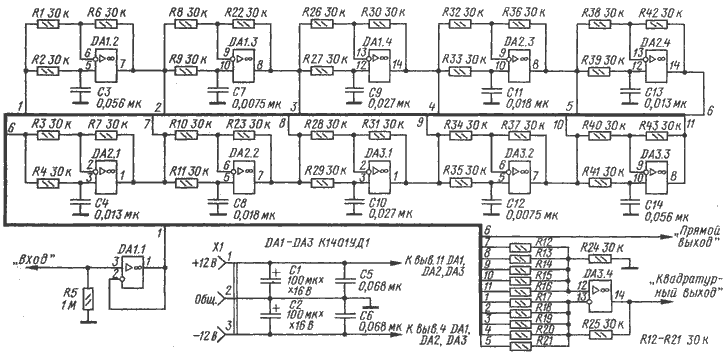

Тут была одна тема посвящённая получению SSB модуляции фазовым методом , но она закрыта. А ведь многим таки хочется спаять что то простое , так за выходные , от нечего делать , просто из-за плохой погоды нечем заняться . А опыта не хватает и книжки умные не все прочитаны , а схем в инете навалом и одна лучше другой :facepalm: Как то надо делиться опытом с менее опытными коллегами :))
И так , самая главная штука в фазовом методе получение SSB модуляции на мой взгляд это низкочастотный фазовращатель. Вот к примеру кто нибудь собирал эту схемку?
0,001 градусов это вроде как подавление боковой больше чем 100 дб. А это много и есть ГУД :))
Основные технические характеристик:
Рабочий диапазон частот,Гц..................200...3200
Неравномерность амплитудно-разностной частотной характеристики в рабочем диапазоне частот, дБ...........2,9
Неравномерность фазо-разностной характеристики в рабочем диапазоне частот, град........0,001
Первоисточник есть в журнале радио , за июнь 2007 года.
Если с вч фазовращателем вроде как всё намного проще и 4 порядка можно на LC без проблем замутить то с нч сложнее .
Хотелось бы услышать Ваше мнение по поводу приведённой схемы, а может кто и собирал её уже. :))
фазовращатель.gif [23.17 KiB]

В общем всё таки собрал я этот квадратурный фазовращатель :tea:
Результаты вроде неплохие :))) Праблема с подбором кондёров случилась, пришлось некоторые ёмкости из трёх собирать, но при возможности я их заменю на нормальные :))
Это плата :facepalm: Ну как смог. ЛУТом непользуюсь. так рисую :)))
А вот осцилограммы
Следующий в очереди ВЧ фазовращатель :beer:
Но он намного проще :))
Сигнал с выходов как видно по осцилограмме не семетричный. Я так думаю надо бодобрать резистор смещения первого (входного) ОУ, там 1 Мом стоит, всё строго по схеме из первого поста(он вверху) :dont_know:
Правда питание у меня однополярное :facepalm: При увеличении входного напряжения появлется явная ступенька в сигнале. Подскожите пожалуста, как с етим бороться :))
IMG_20170705_230204.jpg [201.45 KiB]
Пока сам себя не пнёшь с места не сдвинешься

Однополярное с виртуальной землей ? Ступенька сразу после ОУ с 1 Мом появляется ?
Работать то оно работает, но насколько точно крутит и как от температуры плывет... Я как то перечитал ветку про ТПП на cqham - проблемы были со всем этим, сильно дофига боковую не удавалось давить. Ну т.е. простыми какими то средствами. Фильтром выходит проще и надежней. А вот скомбинировать то и другое - будет хорошо, но уже не просто :))

Однополярное без виртуальной земли. Да ступенька сразу после первого ОУ. Да и сигнал от оригинального отличается, карявый, не ровный. Я так понимаю первый ОУ здесь являеться соглассуещим звеном и он же отвечает за режим работы всех остальных. :dont_know: Вечером попробую настроить среднию точку, помоему дело в ней. :facepalm:
Если верить описанию и статье из журнала радио, то это должен быть давольно точный фазовращатель. :write:
Идея в том , что бы можно было собрать SSB молулятор практически из хлама. Апять же самое сложное это нч фазовращатель, а всё остальное помоему проще париной репы.
Если точные резисторы, точные конденсаторы и их параметры не плывут от температуры, но в реальной жизни...
Ну ЭМФ тоже хлам, просто случилось так, что у вас в тумбочке их нет :))

Ну вот настроил :))
В первом и последним ОУ сделал делитель напряжения, путём добовления дополнительных резисторов на плюс питания. Виртуальный ноль кароче :))) На выходе сразу естественно получил два по пол напряжения (+6,25 и -6,25)
Есть нюанс :dont_know: на разных частотах напряжения на выходах плавают :shock: Надеюсь это не сильно повлияет на подавление несущей , фаза то вроде стабильна :dont_know:
А про погрешности монтажа, элементов и температурного дрейфа :write: Мною была специально выбрана более жёсткая в плане отклонений и стабильности схема , что бы одно другое ну хоть немного но компенсировало :))

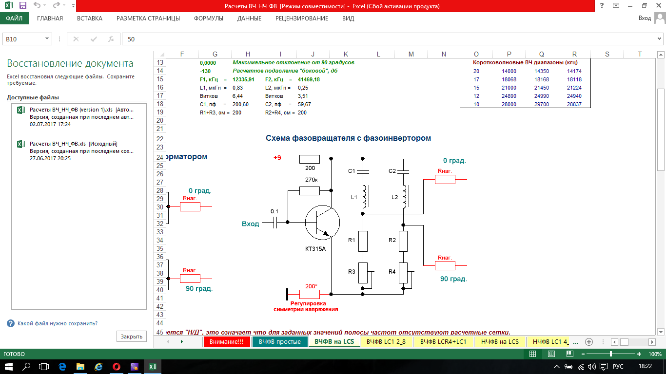

Всё занимаюсь ВЧ фазовращателем
Вот такой думаю сделать :tea:
Снимок экрана (164).png [109.56 KiB]
Снимок экрана (163).png [115.31 KiB]

Ааа... стоп. Вы хотите формировать сразу на выход SSB ?
Хотя один фиг... я бы постарался на цифре сделать и смеситель тоже на ключах с переключением по цифре. И даже так проблемы будут - в приличных SDR трансиверах балансировка делается цифровыми потенциометрами/ЦАП с предварительной калибровкой, т.е. от частоты плавает. Я думал просто SSB сформировать надо, а потом перенос на рабочую частоту - тут можно было бы настроить хорошо ВЧ один раз. В теории красиво, а в реальности опять же точно 90 градусов так не получить во всем диапазоне.
Сколько вообще планируете подавление получить ? Ну, к примеру, 100 вряд ли получите :)) Думаю 60 уже будет неплохо.

Ну 60-70 хоть бы получить :)) А вот про цифровой я чего то не подумал :facepalm: Пожалуй на цифре всё таки вч лучше будет :solder:
Да сразу на выход SSB ,тоесть без переноса на промежуточную частоту и дальнейшим фильтрованием боковых. ПП мне нравиться тем что боковую можно менять простой перефазирофкой (провода местами поменять которые с фазовращателя идут) :beer:
Можете конкретную схемку посоветовать , я что то нармальную ненайду :facepalm:
Вот что нарыл
Но после него умножитель нужно ставить :cry:

Правильность работы фазовращателя лучше оценить следующим образом: отключаем в ослике развертку, подаем синус ~1КГц с ГНЧ (можно софтового) на вход "Х" выставляем длину горизонтальной черты (амплидуду ГНЧ) кратной клеткам сетки экрана, затем этот же синус подаем на вход "Y", регулировкой чувствительности ослика добиваемся, чтобы длина вертикальной черты стала в точности равной длине горизонтальной, выставленой ранее (по клеткам). Перецепляем выход ГНЧ на вход фазовращателя, а выходы фазовращателя подаем на входы "Х" и "Y" ослика.
Должна отобразиться идеальная окружность и при перестройке частоты ГНЧ в пределах 300.....3000Гц должна оставаться таковою (диаметр может и меняться). Если при перестройке окружность деформируется (элептит и покачивается) - значит фаза подплывает....

А насчет простоты фазового метода, то это большая ошибка.
Думаю, после того, как попытаетесь это воплотить в "железе", сами поймете, что получить более-менее приемлемые параметры простым методом не удастся и придется или бросать или усложнять и это усложнение все и загубит.
Если даже здорово постараетесь, то все равно подавления больше 30 Дб не добьетесь.
Для маломощных передатчиков с этим еще как то можно будет смириться.
1.GIF [8.86 KiB]

Сегодня прикупил 74нс175 в дип корпусе :music: И действительно умножить на 4 то можно и перед фазовращателем :))
Вот такой умножитель планирую собрать
Фазовращатель и умножитель на цифре, куда уж надёжнее :)) Тем более частоты не такие уж высокие :)))
Буду рисовать , травить , собирать, тестировать :solder:
