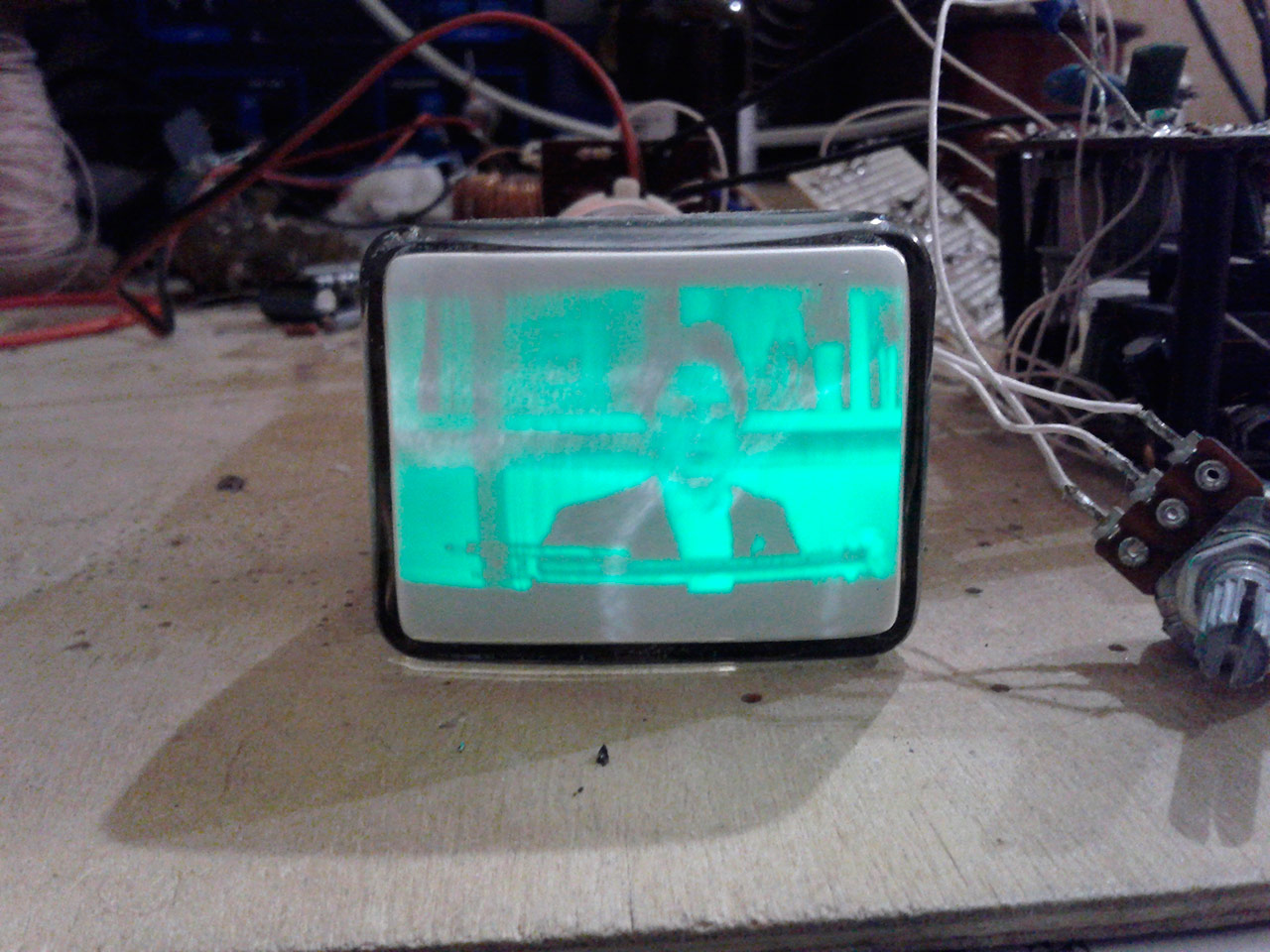

Всем привет!

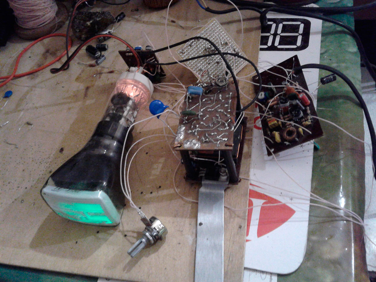

Кто-нибудь пытался собрать миниатюрный телевизор "Микрон" на осциллографической трубке 6ЛО1И ? Есть одна очень старая книжка 1972 года автора Самойликова К.И. Я сейчас пытаюсь собрать его, и столкнулся с рядом сложностей.
Про УПЧИ и УПЧЗ я не буду заострять внимание, т.к. идею их сборки на куче контуров я отбросил сразу, собрал всё это на 1021УР1, 174УР4, ПАВ-фильтре КФПА-1007, это всё работает нормально.
Узел синхронизации развёрток по авторской схеме тоже не заработал, тут пришлось собрать проверенный селектор синхроимпульсов от телевизора "Ровесник", эту часть я для себя тоже закрыл.

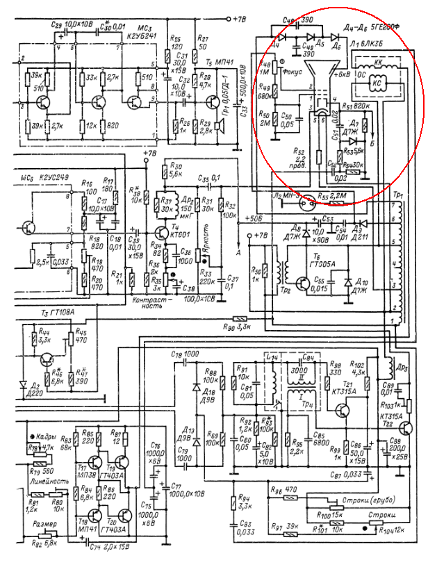

Меня больше всего беспокоит строчная. По большому счёту, всё заработало, но не совсем так как описано у автора в книжке.
После исправления всех ошибок в схеме - моточные данные строчного трансформатора, неправильную полярность диодов высоковольтного умножителя и неправильно включенный резистор R74 в цепи регулировки размера по горизонтали, схема всё-таки заработала, но строки развернулись лишь на пол-экрана, ток потребления от источника +12в около 350 мА. Мне удалось развернуть строки почти на весь экран, уменьшив сопротивление резистора R75 с 2.2МОм до 1МОм, но тогда ток потребления строчной развёрткой возрастает до 400-450мА, а строчный транзистор при этом очень быстро закипает. У автора книги ток потребления всего лишь 130мА. Высокое напряжение при этом составляет около 750-800 вольт, у автора в книжке указано 750в.
Если я отключаю узел регулировки размера строк + закорачиваю диоды Д11 и Д12, то получаю весь размер растра с запасом, ток потребления при этом уменьшается до 250мА, высокое напряжение становится около 900 вольт, однако, получаю сильную нелинейность растра связанную с тем, что конденсаторы C56 и C58, формирующие пилу, разряжаются не линейно, а по гиперболе, зато строчный транзистор вообще холодный. Однако, всё-равно у автора ток потребления почти в 2 раза меньше!
Я попробовал смоделировать часть схемы строчной развёртки в одной из программ, и получил аналогичные результаты, как и на практике. Как же тогда у автора получалось развернуть строки на весь экран, при этом имея регулировку размера растра и ток потребления от 12в всего лишь 130мА ???
Другой вопрос, который я решил решить, это поднять высокое напряжение на аноде 6ЛО1И до паспортных 1200 вольт. После манипуляций со строчной развёрткой, удалось вытянуть его уже до 1000 вольт, а до 1200 вольт вытянул домотав высоковольтную обмотку строчного трансформатора. Всё это значительно подняло яркость свечения экрана. Всё бы хорошо, я уже готов плюнуть на отсутствие регулировки размера по горизонтали, однако сильная нелинейность строк меня убивает.
И ещё не могу понять, откуда на экране слева тёмная вертикальная полоска поверх изображения.

Автор:  Northwood [ Пн апр 17, 2017 13:37:35 ]
Заголовок сообщения:  Re: Миниатюрный телевизор "Микрон" (6ЛО1И)
Наконец удалось победить чёрную вертикальную полосу слева, которая сильно мозолила глаза. Полоса эта пролазила по развёртке - в том месте строки в пиле был резкий перепад, из-за чего луч резко перемещался правее. Всё дело оказалось в ёмкости переходов диодов UF4007 в узле формирования пилы. По справочнику у них ёмкость 17 пф, чего оказалось достаточно чтобы гадить на экране. Оказалось, что ультра-быстрый диод совсем не значит что у него минимальная ёмкость PN-перехода.
Пока что заменил их на цепочки из 3-х диодов 1N4148, у них по справочнику ёмкость 4 пф, что в сумме дало 1.3 пф. Полоска на экране почти ушла, небольшой её след всё-же остался. Нужно искать коммутационные СВЧ диоды, у которых ёмкость перехода не больше 1 пф. Не зря автор книжки Самойликов туда поставил Д104, у них ёмкость 0.7 пф, что в сумме дало всего лишь 0.35 пф (в схеме они включены последовательно).

Из СКМ и СКД не подойдут, потому что нужные диоды выдерживающие высокое обратное напряжение, хотя бы 120 вольт (если включать по 2 последовательно). С обмотки трансформатора снимаются импульсы обратного хода размахом 200 вольт. В СКМ и СКД таких точно нет.

В строчную развёртку купил коммутационные диоды BAV99L, это сдвоенные диоды с последовательным включением, у каждого обратное напряжение по 100 вольт, ёмкость перехода 1.5 пф. 2 корпуса по 2 диода будут держать до 400в, ёмкость будет 0.38 пф, так что надеюсь полностью избавиться от следов вертикальной полосы, сделаю новые фотки.
Ещё хочу собрать другой УПЧИ, сейчас в нём стоит микросхема КР1021УР1, работает хорошо, но сама микросхема жрёт 60 мА. Хочу попробовать сделать на К174УР5 чтобы снизить ток потребления до 5-10 мА. Сейчас весь радиоканал - УПЧИ + УПЧЗ + УНЧ + Тюнер, при выключенном звуке, жрёт 150 мА, что многовато для миниатюрного телевизора. Для сравнения, в телевизоре "Ровесник" с экраном 8 см, УПЧИ + УПЧЗ вместе кушают всего лишь 10 мА, но там в УПЧИ стоит К174УР5.
