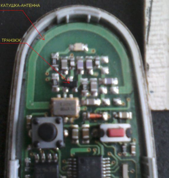

Здравствуйте, подскажите пожалуйста, можно ли как-то относительно не сложно улучшить передачу сигналов пульта?
Пульт Came Top 432na, реально срабатывает когда практически вплотную подъезжаешь к воротам, замена батареек особо ничего не дает. До этого был универсальный пульт, открывал те-же ворота из окна на 10-м этаже поодаль, но потом потерялся.
Питается двумя cr2016.

Вам нужно не мощность увеличивать а ремонтировать и искать причину почему у него такая маленькая дальность получается.

А в чем может быть проблема на данной плате? Что можно проверить или попробовать заменить?

Может частота сдвинута, может приемник сдох. Попробуйте другим пультом.
Вы как этот пульт прописывали?

Скоба там на картинке, я так понял антенна. Для начала посмотреть нет ли там микротрещин и не оторвана ли она.
Скоба справа это контакт батареек, он может быть одновременно антенной?

Gilgamesh писал(а):
Прописывали от другого брелка, как и положено по инструкции
И он нормально прописался?
У меня приемник регистрирует брелоки - скан/запись.....
Скоба не антенна, антенна - полукруглая дорожка с верхнего края.

Может выходной транзистор здох?
