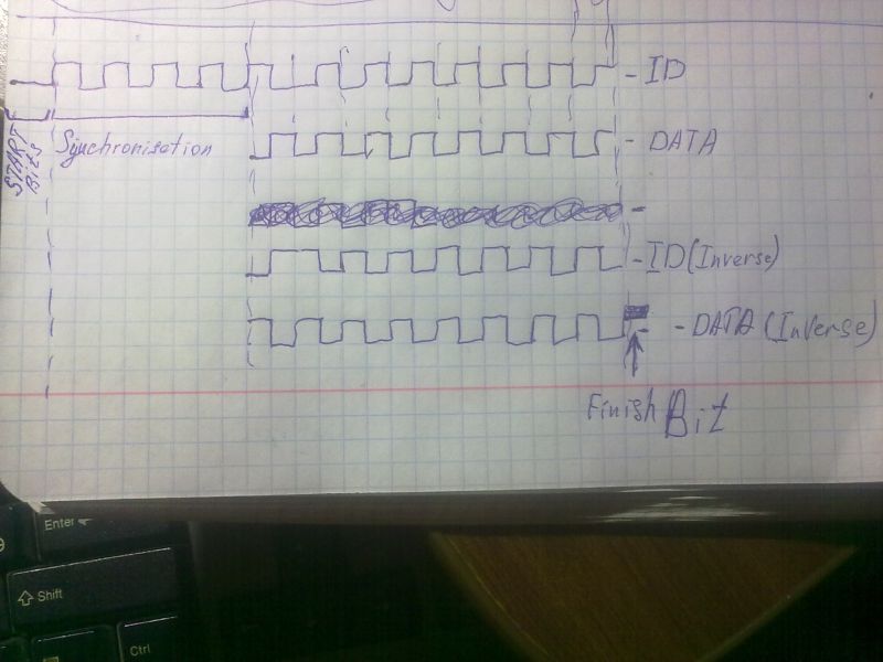

Приветствую форумчан!
Как всегда - прижало :) .
В этот раз нужно сделать передачу данных с одного МК на другой по радиоканалу (провод не проложить, ИК не пройдет, расстояние около 100 м., 1-2 кирпичные стены).
Для решения проблемы были пущены в ход давно завалявшиеся в закромах модули WL101-341 и WL102-341. Антенки намотал спиралькой проводом 1мм. на оправке 3мм. 21 виток (вычитал в одной статье такие параметры).
Хочу сказать, что шум у них действительно ох*тельный - ловят, наверное, даже электромагнитное излучение американского марсохода :) . Для ликвидации проблемы было принято решение закодировать передаваемые данные.
Кодировка следующая: Начало передачи определяется установкой ЛОГ0 в течении 60мс., далее идёт 1 байт синхронизации (8 раз меняем лог уровни каждые 20мс.), далее пачка данных, затем пачка инвертированных данных и завершается все выставлением ЛОГ1 в течении 20мс. (чтоб дать нормально распознать команду начала приема данных).
Данные кодируются следующим образом: если передается ЛОГ0, то в течении 30мс. выставляется ЛОГ0, а затем в течении 20мс. ЛОГ1. Если передаем ЛОГ1, то в течении 30мс. выставляется ЛОГ1, а затем в течении 20мс. ЛОГ0. Сделано так для того, чтоб не задерживаться в одном логическом состоянии на долго (иначе можно получить ложную команду начала приема данных либо превысить максимальную длительность установки одного логического состояния модулями радиосвязи (есть у них такое ограничение)).
Приемником проверяется наличие сигнала начала передачи, правильность прохода синхроимпульсов, соответствие принятых данных принятым инвертированным данным (просто инвертируем инвертированные данные и проверяем соответствие принятым неинвертированным данным :) ) и в конце правильность установки ЛОГ1 после передачи данных. Если все правильно, то на 1 секунду загорается светодиод. Для начала количество передаваемых полезных данных сделал 4 бита.
Все было быстро собрано на макетных платах STM32 на рабочем столе. Результат меня обрадовал, но не на долго. Информация на МК передавалась как часы (для моих целей хватает за уши), но только на расстоянии до ~3-ёх метров. Пробовал растягивать антенны - результат нулевой. Затем уменьшил длительность импульсов в 100 раз и ..... приемник затих. Затем увеличил в 10 раз и связь восстановилась, одновременно и ускорился отклик приемника (по началу видно было задержку между нажатием на кнопку начала передачи и загоранием светодиода на приемнике).
Начал грешить на помехи с питания приемника от USB. Подрубил его к двум батарейкам и поставил по керамике на вход питания на каждый модуль - результата нет. Хотел было погрешить на отсутствие кварцев на МК, но потом сообразил, что если приемник принимает сигналы на маленьком расстоянии, то дело не в таймингах, а в самих модулях.
Знает ли кто-нибудь решение данной проблемы? Я с радиосвязью сталкиваюсь впервые, поэтому опыта в наладке таких устройств нет никакого :dont_know: .
Знаем. Делали.
Данные у меня кодируются следующим образом (такое же кодирование в автосигнализации):
-Если передается ЛОГ0, то в течении 0,5 мс. выставляется ЛОГ0, а затем в течении 0,5 мс. выставляется ЛОГ1.
-Если передаем ЛОГ1, то в течении 0,5 мс. выставляется ЛОГ1, а затем в течении 0,5 мс выставляется ЛОГ0.
Это называется манчестерское кодирование. https://ru.wikipedia.org/wiki/Манчестерское_кодирование
А синхронизацию можно сделать проще, например как в UART: один длинный импульс, например ЛОГ1 в течении 4 мс.
И вместо инверсии лучше использовать контрольную сумму. Пакет получается короче и соответственно выше скорость передачи пакетов.
Читал на форума каком-то, что для нормальной работы необходимо не менее 2 байт синхронизации (как у меня). Я так понял, что приемник в это время "раскачивается", чтоб надежнее передавать данные. А вообще, суть синхронизации мне не очень понятна - приемник же настроен резонатором на определенную частоту, что толку тогда от наших дёрганий? :dont_know:
Да я передавать буду максимум байта 2-3. И скорость пока не важна. Щас пока просто бы его завести на нормальную дистанцию :) .
roman.com писал(а):
А вообще, если хотите изучить подробно как работает приёмник, то для этого нужны приборы, как минимум осциллограф.
Да в том то и проблема - нет осциллографа с возможностью записи в память. А вообще, я цеплял светодиод на выход приемника и немного занижал частоту обмена информацией. После таких действий заметны были пакеты данных и команда начала передачи данных. Если отойти с приемником на пару метров, то обмен данными уже не заметен и приемник не принимает инфу с передатчика.
Вообще, грешу на модули, а не алгоритм. Возможно антенну сделал не правильно, или питания 3В не хватает для нормальной дальнобойности передатчика и чувствительности приемника.
Сегодня попробую просто передавать меандр герц на 20. Мигание светодиода в таком режиме хорошо видно на глаз. Проверку в приемнике сделаю по отслеживанию ЛОГ состояния на выходе модуля приемника каждые 50мс. (со смещением фазы, разумеется). Только подозреваю, что расстояние передачи от этого не возрастет.
П.С. Я все бы понял, еслиб он начал моросить хотя бы на 30 метрах, но 2-3 метра - это вообще перебор :) :kill: .

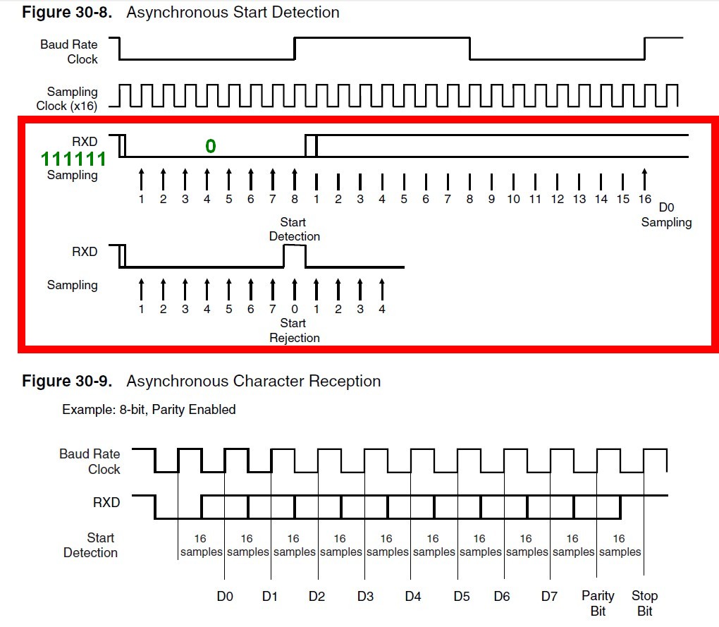

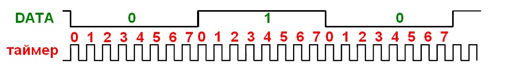

Да, в некоторых приёмниках надо сначала подать какой-нибудь сигнал для заряда/разряда конденсаторов, после этого приёмник входит в нормальный режим... а потом можно слать данные. Но это не во всех приёмниках.
Суть синхронизации в том, что передатчик передаёт последовательно биты. А приёмник должен записывать эти биты за передатчиком, причём приёмник должен это делать синхронно с передатчиком.
Я читал про другу теорию, мол, синхробиты позволяют вогнать приемник и передатчик на одну частоту. НО:

Ser60 писал(а):
эти модули только для кружков ЮТ или первых настольных экспериментов для начинающих.
Я так понял isx просто хочет поэкпериментировать с передачей "цифры" по радиоканалу... Для простых экспериментов эти модули подходят))
isx писал(а):
Все было быстро собрано на макетных платах STM32 на рабочем столе... Я с радиосвязью сталкиваюсь впервые, поэтому опыта в наладке таких устройств нет никакого
Тут под словом "передатчик" и "приёмник" имеется ввиду МК-передатчик (или шифратор) и МК-приёмник (или дешифратор).
Другими словами: один МК (он же шифратор, он же мастер) передаёт биты, а второй МК (он же дешифратор, он же слейв) принимает биты. Как и в обычном UART: есть TXD и есть RXD. Вот для этого и нужна синхронизация между двумя МК.
У меня частота синхронизации для МК была 1кГц.
Синхронизация двух МК не имеет никакого отношения к радиопередатчику и радиоприёмнику.
Радиопередатчик и радиоприёмник работают на своей радио частоте - 433 Мгц.)) Им синхронизация не нужна))

Опыты продолжаются :) .
Развел плату немного не правильно, в итоге пришлось выкинуть. В итоге оказалось, что оно и к лучшему.
Сделал две небольшие макетки на STM32F030F4P6 - для приемника и передатчика. МК никак не повлияли на радиоканал. Начал передавать байты и обнаружил хорошую рассинхронизацию. Затем сделал мигалку на таймере на обеих платах с частотой 1 Гц, синхронизировал мигание и начал наблюдать. Примерно на 20-ой секунде одна из мигалок начала отставать (или торопиться - х.з. :) ). Затем решил посмотреть, что будет если подцепить МК через кварцы. Решено - сделано, синхронизировал мигание и снова начал наблюдать. 20 минут - синхронизация не нарушена. Так я впервые для себя провел наглядное сравнение внутреннего RC генератора и внешнего кварца :) .
Впечатленный новым открытием, я полез писать протокол передачи. В итоге родилось следующее (см. фото - 1 клетка - 20 мс.).
Стартовый сигнал о начале передачи данных ЛОГ0 на 60 мс. (на фото виден не полностью), затем 1 байт синхроимпульсов, затем передаем данные. Данные кодируются так: 20мс. ЛОГ0 и затем 20мс. ЛОГ1 означает передачу ЛОГ0, а 20мс. ЛОГ1 и затем 20мс. ЛОГ0 означает передачу ЛОГ1 (вроде как манчестерское кодирование).Данные передаются следующие: 1 байт ID приемника, которому адресована посылка, затем 1 байт прочих данных, затем инвертированный байт ID, а затем инвертированный байт прочих данных. После всех операций на 20мс. ставим ЛОГ1 и поехали по второму кругу.
Алгоритм работы следующий.
Передатчик:
Тут все просто. Включаем таймер, и по прерыванию выставляем ЛОГ на ноге МК, подключенной к передатчику. Тут проблем вроде нет.
Приемник:
Тут немного геморойней. Включаем прерывание по восходящему фронту и после его срабатывания запускаем таймер (настраиваем прерывание таймера на 65мс.) и включаем прерывание по спадающему фронту. После срабатывания прерывания смотрим сколько натикало. Если больше 60мс., то отключаем внешнее прерывание и включаем прерывание таймера через 10мс. (смещаемся на половину фазы). Далее в прерывании настраиваем дальнейшие прерывания на 20мс. и производим опрос состояния ноги МК (к которой подключен сигнал с приемника) каждые 20мс. Полученные следующие 8 отчетов записываем в переменную и сверяем с синхробитами (дожно получиться 0x55 т.е. 0b01010101). Тут проблем тоже нет.
Далее настраиваем прерывания на каждые 40мс. (каждый бит данных кодируется двумя состояниями, и по используемой системе кодирования нас интересует только первое, так как оно совпадает с битом данных). Записываем каждый полученный байт в отдельную переменную (напоминаю, что у меня передается всего 2 байта полезных данных И 2 байта инвертированных). Так вот на середине первого байта происходит россинхронизация и дальше я принимаю всякую херотень. Пробовал делать интервалы опроса в зависимости от длины стартового бита (интервал опроса при приеме синхробитов = 1/3 от стартового бита, интервал при приеме данных = 2/3 от стартового бита, переходной интервал = 1/6 от стартового бита), но получается еще большая хрень... :dont_know:
Собственно вопрос: какой использовать алгоритм для регистрации сигнала с приемника? Весь день хвост грызу над этой проблемой...
Есть следующие варианты:
1) Попробовать синхронизировать приемник подгонкой значений предделителя таймера (только вот этот геморрой будет с каждым собранным приемником).
2) Попробовать регистрировать только изменения фронтов (опасаюсь, что единственная помеха, может запороть всю передачу).
А может для такого случая есть что-то особое? :) .

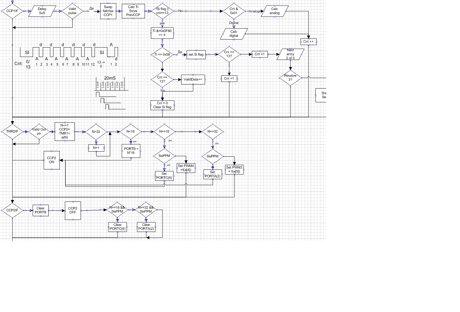

Вот я предлагал подобнъй вариант на одной ветке здесь.
Радиоуправление. Переходим на МК. Чт апр 02, 2015 16:50 писал(а):
Я вам предлагаю такой вариант. Грубо
1. в режиме захвата (capture) ждем, ищем синхро битов. Режим захват генерирует преръвание => в interrupte.
2. Знаем уже сколко "стоят" скажем 4 синхро битов (помечаем SBL - SinBitLen). (4 для елементарное деление). Ета информация в режиме захвата получается автоматом. Тоже в interrupte.
3. Въчисляем SBL/16 и SBL/4
4. Запускаем таймер генерирующии преръвание с SBL/16 и по преръвание читаем порта ето первъй Информационнъй бит. Смещение равное 1/4 инфо бита. Тоже в interrupte.
5. Запускаем таймер генерирующии преръвание еще 53 раза с SBL/4 и по преръвание читаем - порта ето следующие инфобитами. Смещение равное 1 инфо бита. Тоже в interrupte.
Етим методом мъ попадаем всегда на первую четверть следующего инфо бита. Произходит авто синхронизация с частотой передатчика и все попадает в interrupte
если хочется то можно опять читат несколько раз с порта для каждого бита и таким образом страховать себе. Я думаю что ето излишно. Мъ читает уже установившиесеся (как пишется ето слово - установени) сигнали всегда в середине первой половинъ инфо бита.
Надеюсь что написал разборчиво.
PS. После завершения чтение инфо битов и стоп бита проверяем валидности п. 1. Если сразу за стоп бита приходит синхро значит можем принять что пакет валиднъй. Передаем его для въдачи на въводах МК
Я в своей версии делаю только в режим захвата - работаю только времевъми интервалами. Получилось неплохо, но вот поледную версию - руки не доходят дописать.
Не понимаю вопроса.
Да можно. Вот поетому,если делать по фронтов надо бъть увереннъм что все принято. Ето я делаю простой проверки - место СИ. Если СИ оказался на свое место в конце пакета (начало следующего) то значит пакет принят вернъй.
Еще в последней своей версии (на 8 дискретнъх ) поставил и логику 2 из 3. Ради истинъ - увеличение дальности при плохом сигнале не заметил.
Для борбъ с помехами при захват фронтов использую след алгоритм:
1. Захват фронта
2. Ждем 5-6 ... uS - продолжителность пропускаемой помехи - подстройка
3. Проверяем состояние входа
---- если оно не изменилось - т.е. ето бъл фронт, а не помеха - идем далее по логике - подготовка к захвате следующего фронта
---- если изменилось - ето бъло помеха - игнорируем захвата и продолжаем ждать того-же фронта
Algol.png [94.04 KiB]
Вот здесь в левом верхнем угле графическое изображение етого алгоритма.
Лом - ето город в Болгарии, а не инструмент юстировки електроники.
Прежде чем писать свой протокол, рекомендую открыть даташит МК и посмотреть как работают заводские протоколы. В даташите всё расписано по пунктам. Например UART...

Передатчик:
Берём МК с кварцем. Это будет мастер.
Допустим надо передать байт из переменной 01010101. Берём таймер (таймер тактируется от кварца, поэтому все задержки получаем с кварцевой точностью), настраиваем предделитель. Разбиваем каждый бит например на 8 равных частей.
Передаём байт из переменной 01010101:
1- устанавливаем на выходе МК бит = 0 и считаем 8 прерываний (переполнений) таймера. 01010101
2- устанавливаем на выходе МК бит = 1 и считаем 8 прерываний (переполнений) таймера. 01010101
3- устанавливаем на выходе МК бит = 0 и считаем 8 прерываний (переполнений) таймера. 01010101
4- устанавливаем на выходе МК бит = 1 и считаем 8 прерываний (переполнений) таймера. 01010101
5- устанавливаем на выходе МК бит = 0 и считаем 8 прерываний (переполнений) таймера. 01010101
6- устанавливаем на выходе МК бит = 1 и считаем 8 прерываний (переполнений) таймера. 01010101
7- устанавливаем на выходе МК бит = 0 и считаем 8 прерываний (переполнений) таймера. 01010101
8- устанавливаем на выходе МК бит = 1 и считаем 8 прерываний (переполнений) таймера. 01010101

Запись данных делается просто:
1- с момента получения низкого уровня слейв отсчитывает половину бита. У нас весь бит 8 прерываний таймера, значит пол бита - 4 прерывания таймера. Проверяем состояние вывода и записываем в память. Это будет первый бит данных.
2-дальше отсчитываем по 8 прерываний таймера и проверяем состояние вывода и записываем в память. Это будет второй, третий и т.д. бит данных.. (D0,D1,D2, ...):
3.jpg [133.42 KiB]

Всем спасибо за участие в дискуссии :) . Картина очень медленно, но все же проявляется (наверное надо освежить раствор хлорного железа познания в теории радиосвязи).
А как вы разделяете синхробиты между собой? Также отсчеты по таймеру или в режиме захвата?
Вот и я так пробовал, но через пару десятков прерывания на приемник начинает идти хрень всякая.... Причину так и не нашел, пока...
В четверть-то мы попадаем, только не пойму, как происходит автосинхронизация?
Тот же UART физически соединяется с приемником и передатчиком, поэтому помехи там не гуляют такие. Да и почти во многих протоколах (кроме дифферинциального подключения, 1-Wire и чего-нидь ещё) есть отдельная линия тактирования (CLOCK какой-нибудь). Поэтому я не сильно опирался на них.
Ето одна длинная 0 или 1. Там в файле Algol.png видна и структура "моего" пакета даннъх
Под "ищем синхро битов" - ето определить продолжителность импулса и если он совпадает с СИ то и отметить, что ето СИ. Зная продолжителность СИ мъ всегда попадаем в нашу 1/16 и 1/4 - т.е. изменение продолжителности СИ не влияет.
Пример даю как я определяю СИ - он у меня 0x05c0 - здесь я немножко хитрю - проверяю для валидности с 0x0580. Ето дает мне возможность "гуляние" СИ в пределах +/- 64 единиц.
Код:
   if (CCP1IF && CCP1IE)
      TMR0 = 0;      //допълнителна задръжка за удължаване на (евентуално) пропускания импулс (шум)
      NOP();      //
      NOP();      //
      NOP();      //
      NOP();      //   1uS
      NOP();      //
      NOP();      //
      NOP();      //
      NOP();      //  1uS
      NOP();      //
      NOP();      //
      NOP();      //
      NOP();      //   1uS
      Tmp = PORTC;   //вземаме текущата стойност на PORTC
      asm("swapf _Tmp,f");
      asm("rrf _Tmp,f");  // в младшия бит стойността на RC5
      Tmp &= 0x01;
      CCP1IF=0;
      if (Tmp == (CCP1CON & 0x01))
      { // входа е с валидна стойност - не е шум
         CCP1CON ^=1; //сменяме фронта на захвата
         TI = CCPR1-PrevCCP;
         if(!SiLoad || cnt == 13)
         {   //не сме приели SI или сме приели и чакаме втори SI
            Tmp = TI  >> 4;
            Tmp =  Tmp & 0x00f8 ; //Привеждане на приетото в един байт 0x05C0 => 0x5C
            if (Tmp ^ MASK_SI )    // #define MASK_SI 0x58
Как-то так. Здесь присуствует и код для игнора маленких помех. Ето все еще не окончательнъй вариант ....
МК PIC16F1829.

isx писал(а):
Почему нельзя сделать одно прерывание вместо восьми?
Можно... но не рекомендуется)). Вообще в процессе работы таймер никто не дёргает... можно нарваться на глюки)).
Обычно таймер настраивается один раз (перед началом передачи или приёма) и больше его не трогают. Дальше считают только "тики" таймера:
-Для синхронизации мы проверяем состояние вывода МК через каждый "тик" таймера.
-Для записи бит мы проверяем состояние вывода МК через каждые 8 "тиков" таймера (но можно и через каждый "тик" таймера).
При этом сам таймер (предделитель таймера) мы не трогаем. Поэтому глюков таймера нет...
Таймеру плохо не будет, если изменять регистр ARR при счете. Главное, чтоб при изменении CNT не успел проскочить устанавливаемое в ARR значение, иначе прерывание произойдет через лишние 65535 отсчетов. У меня в каждом моменте изменения регистра ARR регистр CNT ещё равен нулю (а минимальное значение, устанавливаемое у меня в ARR, равно 10), так что таймер еще и покурить сходить успеет :) .
Тогда мне все еще не ясна природа "восьми тиков"... :dont_know:
А предделитель и не трогаем. Только ARR :) .
roman.com писал(а):
Можем синхронизировать таймер мастер и слейв по количеству циклов ("тиков")
Вот теперь вообще не запутался. Чтоб синхронизировать по тикам мастера, слейву нужно как-то сначала их получить (тики), но по радиоканалу мы можем получить не только тики, но и пару помех, которые рассинхронизируют весь прием данных....

roman.com писал(а):
А какой смысл дёргать туда-сюда таймер.. включать-отключать прерывания... Это как то улучшит программу? )) Или повысит быстродействие? Или меньше код программы?
А нельзя просто включить таймер и просто сидеть и спокойно считать прерывания ("тики") ? ))
А прерывание я трогаю только при поиске и нахождении Стартового Импульса. В режиме ожидания СИ у меня на приемник заведено внешнее прерывание EXTI. Как только прерывание обнаружено, я задействую прерывания таймера, и до конца передачи только два раза корректирую регистр ARR. На этом все танцы заканчиваются. Я полагаю, что при подсчете только тиков (отвязавшись от значения ARR), код будет несколько больше и появятся 1-2 лишние переменные.
roman.com писал(а):
Много... Можно точно посчитать. В даташитах точно пишут расчёты.
То есть, с учетом моего небольшого объема данных грешить на несовершенство тактирования кварцев не стоит?

Может кого заинтересует 10-импульсный протокол передачи байта. Когда-то собирал такой на 433-мгц и аналоговых модулях TXM-433 и RXM-433 типа ваших от Lynx. В этом случае можно и без кварцев у МК обойтись. Передача нулей и единиц кодируется длительностью между импульсами. Малая длительность - 0, большая - 1. В начале приёма байта передатчик посылает 2 импульса, длительность (reference) между которыми больше таковой для 0, но меньше таковой для 1. Эту длительность приёмник измеряет таймером и впоследствии использует для определения передачи 0 или 1. Таким образом, приёмник самосинхронизируется по передатчику. Большое преимущество такого метода ещё и в том, что передатчик включается только на передачу коротких импульсов, что способствует продлению жизни батареи. Кстати, интересовались какую максимальную длительность импульса можно передавать в России безлицензионно в этом диапазоне частот?
Выглядит этот протокол красиво в теории при отсутствии помех. В реальных условиях возникает проблема как отличить импульсы передатчика от помех. Для этого следует изучить характер помех в вашей местности с использованием логического анализатора. Обычно помехи представляют из себя кроткие импульсы на выходе приёмника, т.е. при приёме следует измерять длительность принятого импульса и сравнивать с порогом. Для конкретики приведу данные для своей местности. Длительность импульсов передатчика я выставлял 100μsec (микросекунд) и игнорировал импульсы короче 60μsec. Этим отсекались практически все помехи, но не знаю насколько это типично для других регионов (в моём сигнализации на авто никто не ставит). Длительность первой (reference) паузы у меня была 1350μsec при длительности пауз передачи 0 и 1, соответственно 810μsec и 1890μsec (здесь 1350 = (810 + 1890)/2). Таким образом, скорость передачи не превосходит порядка 5kbps и при передаче сообщений где-то в 20 байт неправильный их приём был крайне редок.
