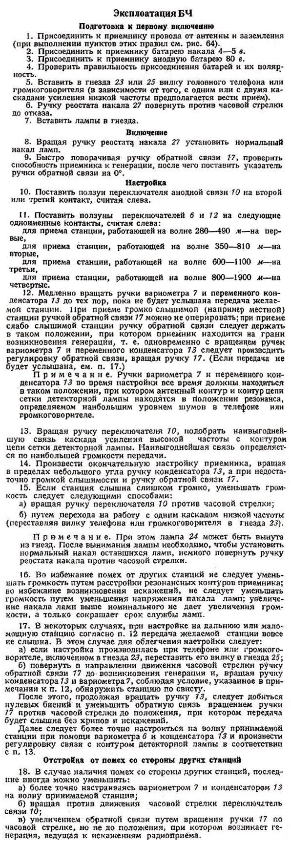

aen писал(а):
Для того, что бы настроиться на станцию в приемнике регенераторе, нужны три руки. :cry:
Одной рукой крутить настройку на станцию.
Другой устанавливать величину ПОС.
Третьей рукой крутить аттенюатор на входе.
Можно у В.Т. Полякова почитать про все это.
https://sunduk.radiokot.ru/loadfile/?load_id=1287555823
Как то ему больше веры, чем кому то выдернутому из Интернета с помощью гугла.
Хороший регенератор должен иметь как минимум три органа управления: настройки, обратной связи и связи с антенной. Видим, что настройка регенератора - это искусство! Произвести одновременно три взаимозависимые регулировки и оптимизировать их - задача для рядового радиослушателя (не радиолюбителя) почти непосильная, и это одна из причин, по которой регенераторы были вытеснены более простыми в управлении приемниками. Еще два требования к хорошему регенератору: подход к точке генерации должен быть очень плавным, а частота настройки не должна зависеть от регулировки обратной связи. Последнее будет только в том случае, если фаза колебаний, поступающих по цепи ОС обратно в контур, будет оставаться неизменной.
Готовых рецептов по работе с приемником регенератором никто дать не может. Это зависит от опыта работы с такими приемниками и еще от чего то.
Недаром Кренкель стал известен, а он работал именно на регенераторах. Вот он умел и при этом очень хорошо, а многие другие не могли достигнуть результатов, что достиг он.
Хотя есть конечно базовые принципы и они не изменились за посдедние 90 лет.
Вот инструкция к приемнику регенератору «БЧ» 1925 года, на котором работал Кренкель и с тех пор ничего не изменилось, несмотря на то, что этот приемник ламповый.
Как нужны были ТРИ руки для работы с приемником регенератором 90 лет назад, так до сих пор это утверждение осталось верным. :)
Поэтому только опыт работы с подобным приемником даст все ответы на ваши вопросы.

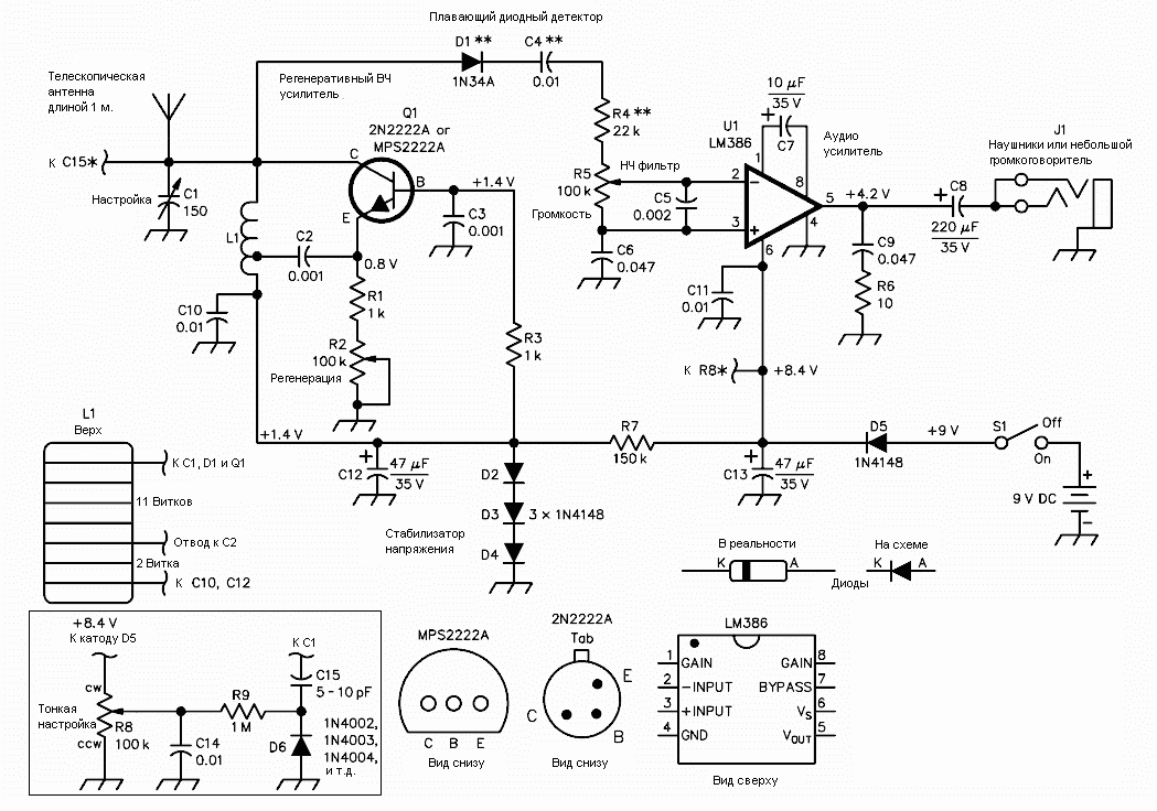

Какая антенна нужна именно для этого приемника?У меня пока только шипение с антенной в виде провода длиной 15 метров и заземлением на батарею отопления. Например для одного из разновидностей такого вида было достаточной обычной штыревой длиной 1метр. http://zpostbox.ru/a_simple_regen_radio ... nners.html "Взгляните на схему, изображённую на рисунке 1. Сигнал со штыревой антенны подаётся на колебательный контур L1C1. Регенеративный каскад на транзисторе Q1 является генератором Хартли с заземлённой базой. Положительная обратная связь этого каскада обеспечивает усиление сигнала в примерно 100 000 раз. Комбинация очень низкой рабочей мощности транзистора, 30 мкВт, и простой штыревой антенны делает приёмник легко переносимым и предотвращает создание помех другим приёмникам, работающим поблизости. Регенеративные приёмники, кроме всего, являются ещё и генераторами. Резистор R2 управляет положительной обратной связью (регенерацией)."

a_simple_regen_radio_for_beginners_2.gif [50.86 KiB]
Ориентироваться нужно на примерно такое.
viewtopic.php?p=1612747#p1612747
aen писал(а):
Ночью на частоте 3 мгц на комнатную антенну длиной 4 метра очень даже хорошо слышны из Н.Новгорода радиолюбители из Орла и Липецка.
Квартира на первом этаже.
На 80 м SSB тоже много слышно, но не смог нормально настроиться, т.к. верньер совсем примитивный.
Радиовещательные станции в диапазоне 41 м и 49 м принимаются довольно чисто и практически без помех.
Днем слышны станции в диапазоне 25 метров, но особо хорошо слышно на 16 метрах.
Настраиваться конечно не совсем удобно, т.к. приходиться крутить две ручки, но в принципе по качеству приема он не уступает супергетеродину средней сложности которых я переделал не один десяток.

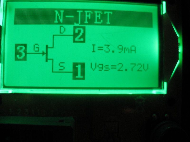

"Разобрался" с генерацией, когда заменил все три транзистора J310. Сразу заработал подстроечник R6, На 100 килоом. Правда по факту замера он оказался на 88 килоом, но это не критично, так как положение "генерации" у него в районе середины движения по часовой стрелке. Работает прием на группе диапазонов 1-5, а вот на группе диапазонов 6-9 пока результата нет. Принимает, ну просто исключительно ))). Сравнивал с хвалеными Tecsun PL-880 и Grundig. Чисто, идет классная отстройка от помех. Антенна, ну просто смех, - 5 метров медного провода растянутых в комнате. Факт превзошел ожидания. Вопреки заявлениям, что "реген" сложен в настройке на станции, ничего подобного, быстро привык и даже на слабенькие станции удается быстро настроиться. Так что рекомендую.
А вот почему пока нет такого же приема на группе диапазонов 6-9 - буду дальше "копать".
Заработали дневные диапазоны 7 и 8. Молчат, то есть "шипят" диапазоны 6 и 9. Как "чайнику", осваивающего особенности приема на "регене", показалась его особенность действия, как бы мощной, АПЧ. То есть станция захватывается и удерживается достаточно долго. По крайней мере у меня терпения не хватило застать увод частоты. Еще одна хорошая особенность- хорошо отстраивается даже от мощных китайских станций на другой слабый сигнал. В общем пока одни плюсы. Для комфортного слушания прицепил 3ГДШ-2-4. Слушается без напряжения. Громкость достаточна даже при 1/10 от максимума. Косметику надо будет доводить до ума.

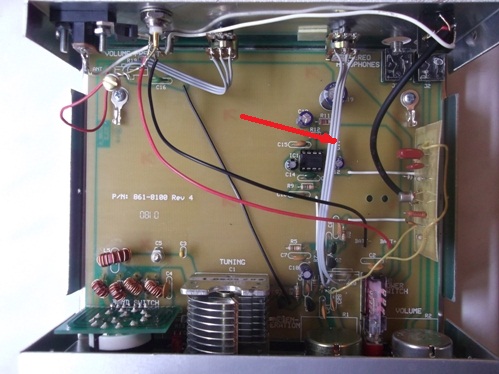

R20, вроде как, частота....
http://itmages.ru/image/view/5210220/f381dbbc
Как-то мне кажется, что R6 должен идти прямо на С43....
http://itmages.ru/image/view/5210254/4b6aae1e

Enman спасибо за поправку. Конечно, это не R20, а R5 "Regen"... Исправил.

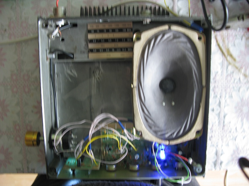

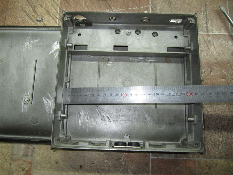

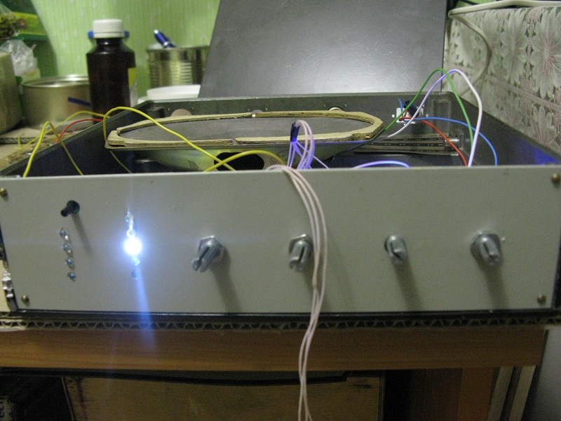

Забыл добавить, что прекрасно подходит корпус, как мне сказали, от р/ст Виола. На фото видно, что места достаточно. Пожалуй, даже блок питания туда влезет.
Попробовал по совету Enman, перепаял вывод R6 на точку L10C43. Стало хуже в том смысле, что "regen" резко стал срываться на генерацию, причем с искажениями. Кроме того, исчезла плавность подхода к порогу генерации. Пока вернул обратно.

Похоже, что отсутствуют знатоки принципа подбора полевых транзисторов на примере Ten Tec 1253. Опытным путем подобрал транзисторы Q2 и Q3 из десятка закупленных J310. Подошли с параметрами не выше I 2.6 ma и Vgs 1.78 v. Все что было больше по значениям, либо генератор не работал, либо не было мягкого подхода к генерации. Прием стал лучше.
Нашел еще один комментарий: "Раз jFETы самые малошумящие в низкочастотной области (в нашем случае до 30МГц), полезно помнить, что эти шумы, тем меньше, ЧЕМ БОЛЬШЕ КРУТИЗНА.А тут как нельзя кстати, как раз и подходят именно J310.".

Продолжаю "мучить" приемник... Работает вполне нормально. Но все-таки хочется добиться "более плавного и более длительного подхода к генерации". То есть, комфортно попадать в ту точку где еще нет "биений", но максимально громко слышны слабые станции. Значениями или заменой каких элементов схемы это можно "порегулировать" ? Кусок схемы прилагается.
tentec1253_schematic.jpg [248.5 KiB]

Отдельные пользователи регенеративного приемника вывели подстроечный резистор "грубой" настройки" на обычный резистор (на панель). "1.Шлейф, соединяющий переменный резистор грубой подстройки регенерации.
В приемнике он выполняет функцию терменвокса. Можно извлекать чудесные звуки, поднося к нему или убирая руку. Особенно сильно это проявляется на частотах ниже 10МГц. Выше 10МГц относительно нормально, выше 15МГц – практически незаметно. Не хотелось бы ставить обратно подстроечник, т.к. грубой настройкой на разных диапазонах приходится пользоваться. "
DSCF0633.JPG [100.22 KiB]
 Заголовок сообщения: Re: Радиоприем на Ten Tec 1253
СообщениеДобавлено: Пт дек 02, 2016 11:52:45
Карма: 17
Рейтинг сообщений: 229
Зарегистрирован: Вт окт 30, 2012 18:09:24
Сообщений: 356
Откуда: Россия.
Так не используют шлейфы в подобных случаях.
Нужно использовать коаксиальные кабели и оплетку заземлять с обеих сторон.
В крайнем случае экранированный провод с двойной жилой, а лучше с тройной.
СообщениеДобавлено: Пт дек 02, 2016 12:58:21
Карма: 17
Рейтинг сообщений: 536
Зарегистрирован: Вс ноя 30, 2014 14:37:01
Сообщений: 1443
Согласен, нужен экранированный, да и длина проводников большая. Но пользователь, фото приемника которого я выложил, на наводки не жалуется.
Проблема более плавного подхода к генерации решилась путем подбора транзистора Q3 J310 опытным путем. Из десятка приобретенных только при одном "ход" ручки стал ну просто идеальным для меня. Прибор по отбору транзисторов ничего особенного не показал, разброса у них практически не было (I=2.5 ma, напряжение отсечки Vgs=1.74 в). Так что видимо надо другой прибор найти и спаять ( по иным характеристикам).
