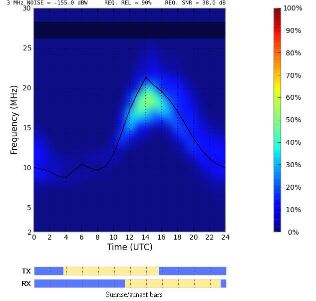

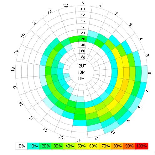

krivda писал(а):
Подскажите какой нужен трансивер для дальней связи, что бы например поговорить с Америкой или Сибирью
К примеру частоты и время для связи Рыбинск-Томск.
При мощности передатчика 100w,SSB.Антенна Диполь 15м высота подвеса.
Канал Рыб-Томск.JPG [38.79 KiB]
Частота и время связи для Рыбинск-Белый Дом США.
Канал Рыб-БелДом.JPG [39.28 KiB]
По окружности указано время в UTC.
Шкала внизу-вероятность успешной радиосвязи.
Выбираем время и диапазон для радиосвязи по цвету секторов.
Как видим для связи с Обамой больше всего подходят диапазоны 17м и 20м. С 4 до 9ч по UTC.
Вообщем врубай трансивер и с 7ч до 12ч по Москве слушай Вашингтон.:)) :music:
VOACAP Oнлайн: Прогноза прохождения для частот 3-30мГц
http://www.voacap.com/prediction-ru.html

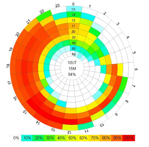

80м,40м нормальные диапазоны.
Вот ещё.Тут поудобней будет.
Канал Рыб-БелДомм.JPG [35.71 KiB]
http://www.voacap.com/cb/
