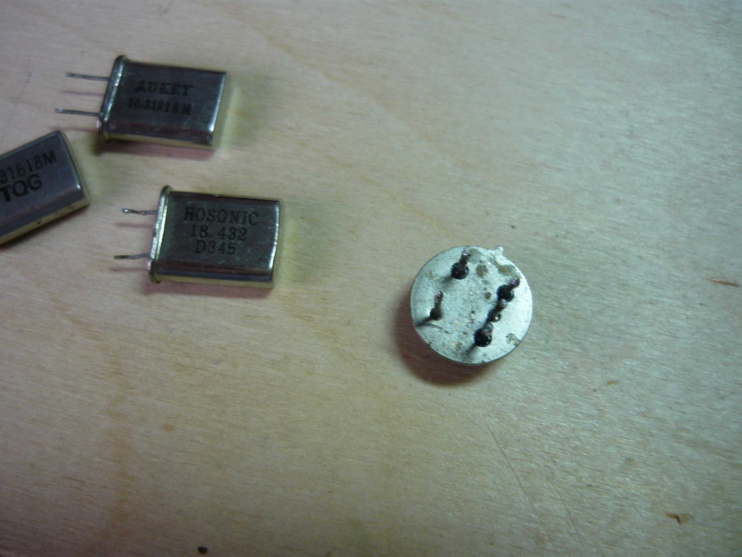

После viewtopic.php?f=28&t=43260&start=660 решил всё таки создать тему. Приёмник собрал ,но как и ожидалось ,он не заработал. Вернее он работает ,но по ходу я не вписался в нужные мне 144. "Как говорил один Великий-Дайте мне точку опоры...." Мне тоже нужна точка .Если в радиовещании FM всё легко и просто, я знаю на какой частоте и какая станция работает и поймать их не составляет труда (опыт в сборке таких приёмников есть) То тут я не знаю от чего оттолкнутся.

Найди кварц на 36мгц и сделай простейший генератор на 4гармонике

Первая мысль была сделать генератор ,но и тут нужна полная гарантия что он работает на нужной частоте .А замерить такие частоты мне нечем. Все свои кварцы перерыл ,на 36 нету.

А на сколько есть?

Есть на 14 и18 с хвостиками.Ещё нашёл одну вещь ,но не знаю точно что это , фильтр или генератор на 38МГцИзображениеИзображение

запускаем на первой гармонике: 14>> 14 - 28 - 42 - 56 - 70 - 84 - 98 - 112 - 126 - 140 - 154 - 168... промахнулись :facepalm:
запускаем на третей гармонике: 14х3=42>> 42 - 84 - 126 - 168... промахнулись :facepalm:
запускаем на первой гармонике: 18>> 18 - 36 - 54 - 72 - 90 - 108 - 126 - 144 - 162... попали! :)
запускаем на третей гармонике: 18х3=54>> 108 - 162... промахнулись :facepalm:
Вывод: берём кварц 18 Мгц.. запускаем на основной частоте (первой гармонике)... ловим приёмником 8-ю гармонику кварца 18х8=144 Мгц.
Поправка:
18,432 МГц ... промахнулись :facepalm:
14,31818 МГц х 10 = 143,1818 МГц попали! :)
38,0 - похоже на фильтр на ПАВ

roman.com Про хвостики забыл :)) . Всё это понятно , но как я узнаю что поймал именно 8ю , а не 7или9 ? Вот в чём беда.

Поправка:
10 гармоника... :roll: очень маленькая... приёмник должен находиться рядом... практически в плотную... промахнуться очень просто. :facepalm:
Радиолюбители в эфире есть ??? 144...146 ? :tea: когда небыло генератора... я настраивался по их сигналам :)))

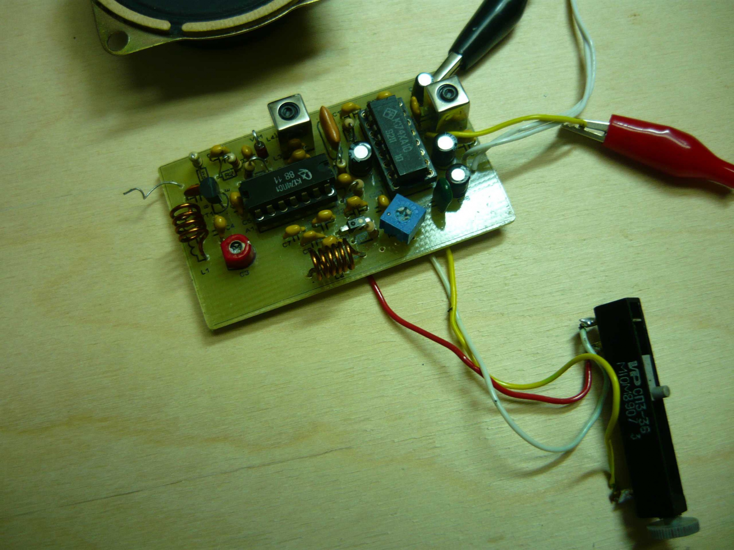

Наконец то снова добрался до инета и паяльника. И так, продолжим .Денис я собирал вот по этой схеме Изображение Но в данный момент я её временно забросил ,потом вернусь к ней .Сегодня собрал другой ,на ПС1 и ХА10. Уже кое какие результаты . По крайней мере FM приёмник из неё получился лучше чем китайские которые есть дома. Ловит всё что у нас можно поймать с отличным качеством. Но это так к слову, если вставить в гетеродинную катушку фер. сердечник. Без сердечника диапазон перестройки получился 128-150 МГц. Если я правильно измерил. Но вот тут с ним беда. Сначала я думал что настроил не правильно ,потому что во всём этом диапазоне полная тишина ,ну кроме шипения. Пока случайно не услышал громкую отчётливую речь ,потом ещё .Поймал даже аэродром (а я знаю только два ближайших Пермь и Ижевск )и оба от меня более ста км. А беда вот в чём , вся речь практически состоит из нескольких слов и всё ,а дальше тишина . В общем выглядит так ,как будь то вырезали одну фразу из беседы и вставили в мой приёмник .Изображение
На практике невозможно настроится с помощью аналогового первого гетеродина в данном диапазоне на станцию.
Приемник же имеет полосу меньше 10 кГц, а это значит, что точность установки частоты должна быть не менее 1 кГц.
С помощью резистора, даже многооборотного прецизионного это сделать в ручную на данных частотах просто нереально.
Даже если там и есть какие станции, то крутя ручку настройки Вы будете их просто пролетать.
Вы прикиньте сами, на сколько нужно изменить напряжение на варикапе, что бы на данных частотах изменить частоту генерации на 1 кГц.
Да при этом, не знаю как у вас, а у нас например на данных частотах вообще нет никого.

На котором сейчас собрал , промежуточная 5.5МГц Может у нас тут то же ни кого , а я ловлю только какие то кратковременные прохождения :dont_know: Только что поймал английскую речь ,а вот сей час наш базарит.

Ну с полосой 300 кгц, что у фильтра на 5,5 МГц еще как то возможно настроиться многооборотным.
Была у меня когда то такая радиостанция с WFM. :)
Схема приемника в принципе ничем не отличалась от радиовещательного УКВ приемника.
Передатчик на кварце.
Кстати, работала вполне прилично. :)
