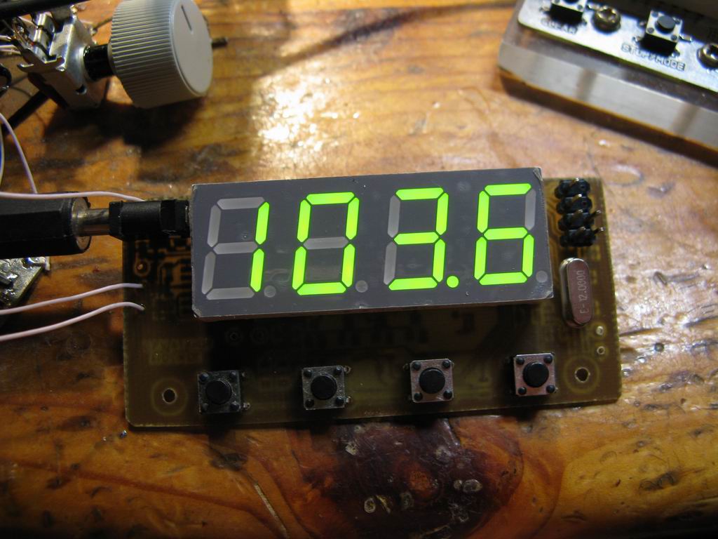

Есть и у меня интересная задумка, и даже почти рабочий образец.
Держит частоту стабильно. Приёмник сам на TA2003, кусок платы от автомагнитолы. КПЕ выброшен, на его место впаяны варикапы. Сигнал гетеродина подаётся на платку, что на фото, с платки - напряжение управляющее варикапами. И всё бы хорошо, но на некоторых частотах появляется "цифровая" помеха, производимая данной платкой. Планировал развести новую плату, да так пока руки не доходят. Хотя если б знать, что это ещё кому-то интересно кроме меня... А так пока проект заброшен.

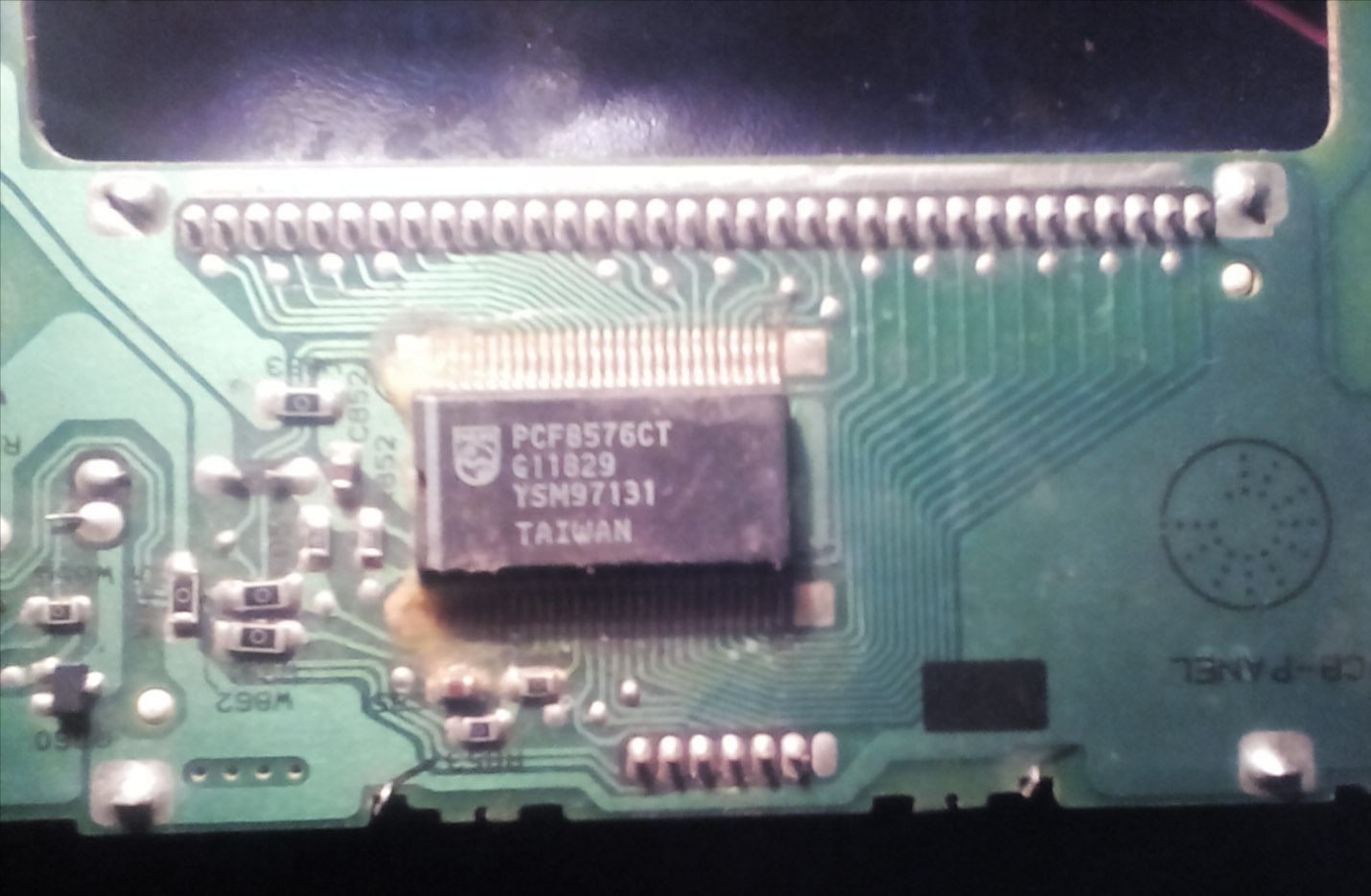

ИМС целая) фото правда не айс, но видно что целая.
Там есть и второй ряд цыфр
IMG_20151204_173423.JPG [78.71 KiB]
SAMSUNG s227c
S1A0426C02-SC
Не думаю что вторая строчка относится к маркировке. Хотя х.з
Нашёл что за радио было по плате))) оказалась китайское KIPO и судя по инету там не только SAMSUNG ставили, но и SONY SXA 1691BM
Получается они аналоги друг другу.

ELcat писал(а):
...И всё бы хорошо, но на некоторых частотах появляется "цифровая" помеха, производимая данной платкой...
Синтезатор вообще желательно бы экранировать полностью.
Плюс разнести питание цифровой и аналоговой части, хотя бы на отдельные вторичные обмотки-мосты-стабилизаторы трансформатора питания.
Если хотите развести что-то новое, то лучше бы выбрать другую "однокристаллку". Например, ТЕА5710+стереодекодер (если он нужен) или СХА1538.
Мне очень нравится первая, ТЕА5710. У неё очень простая "обвязка" (за счет пьезокерамических фильтров) и всего 2 контура (ну, 3 с антенным). Вот тут немного про неё:
http://vitsserg.livejournal.com/48198.html
Эт хорошо, что удалось самому разобраться! :beer:

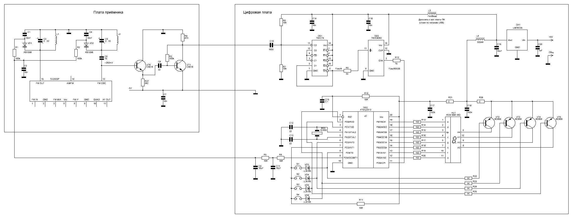

SergVi, спасибо за совет на счёт экранирования. Вы рекомендуете очень хорошие микросхемы, но к сожалению у нас в Украине настолько тяжёлая обстановка, что и некоторых ходовых элементов не сыскать. Не ходовые отказываются возить даже под заказ и с предоплатой. Всё что мне удалось - это выгрести остатки 2003-х в одном из магазинов. Стереодекодеры я нашёл на отдельных чипах, но пока их не задействовал. Так что приходится довольствоваться тем что есть.
СпойлерПока схема выглядит приблизительно так.
Temporary.GIF [40.46 KiB]
Там у меня не совсем синтезатор в привычном понимании. Просто делитель частоты 1/64к на логике и микроконтроллер, который считает частоту и генерирует ШИМ для управления варикапами. Кн 1 и 4 задаётся частота кратностью 1МГц, кн 2 и 3 - по 50кГц. Возможно что-то лезет по управляющему сигналу, может и по питанию (правда стабилизаторы 7805 отдельные, каждый на своей плате) или "по воздуху". Гетеродин развязан эмиттерным повторителем.

Чуть выше есть ссылка на статью в ЖЖ... там всё есть... Но если трудно кликнуть, то вот схема:
Красным обведен буфер для ЦШ. Через С12 он подключается к гетеродину приёмника. Естественно, при этом мы внесём дополнительную ёмкость и частота настройки гетеродина "уплывёт" вниз. Соответственно, потребуется подстройка.
К выходу истокового повторителя (Fosc) подключается вход ЦШ. Питание буфера +5 В.
Можно попробовать "бесконтактный" способ подключения. С транзисторными не пробовал, а с ламповыми блоками УКВ работает без проблем. Для этого на хвостовике сверла 4,0 мм мотаем примерно 10...12 витков провода ПЭЛ или ПЭЛШО примерно 0,5 мм диаметром. С помощью кусочка коаксиального кабеля подключаем эту катушку (ессно, без сверла :))) ) ко входу ЦШ. Саму катушку подносим параллельно контуру гетеродина на 2 ... 5 мм. Если гетеродин работает, то на индикаторах ЦШ увидим частоту станции.
Такой способ почти не влияет на настройку контура гетеродина. Проверял это с ЦШ на основе LB3500-LC7265. Примерно так:

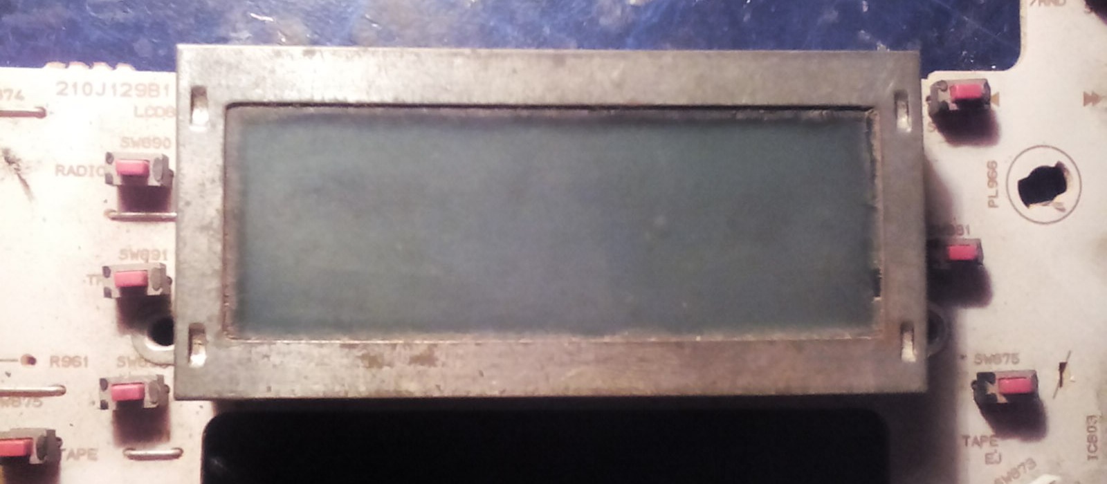

А дисплей из старой магнитолы может подойти?
IMG_20151209_104739.JPG [221.69 KiB]
IMG_20151209_105619.JPG [191.68 KiB]
