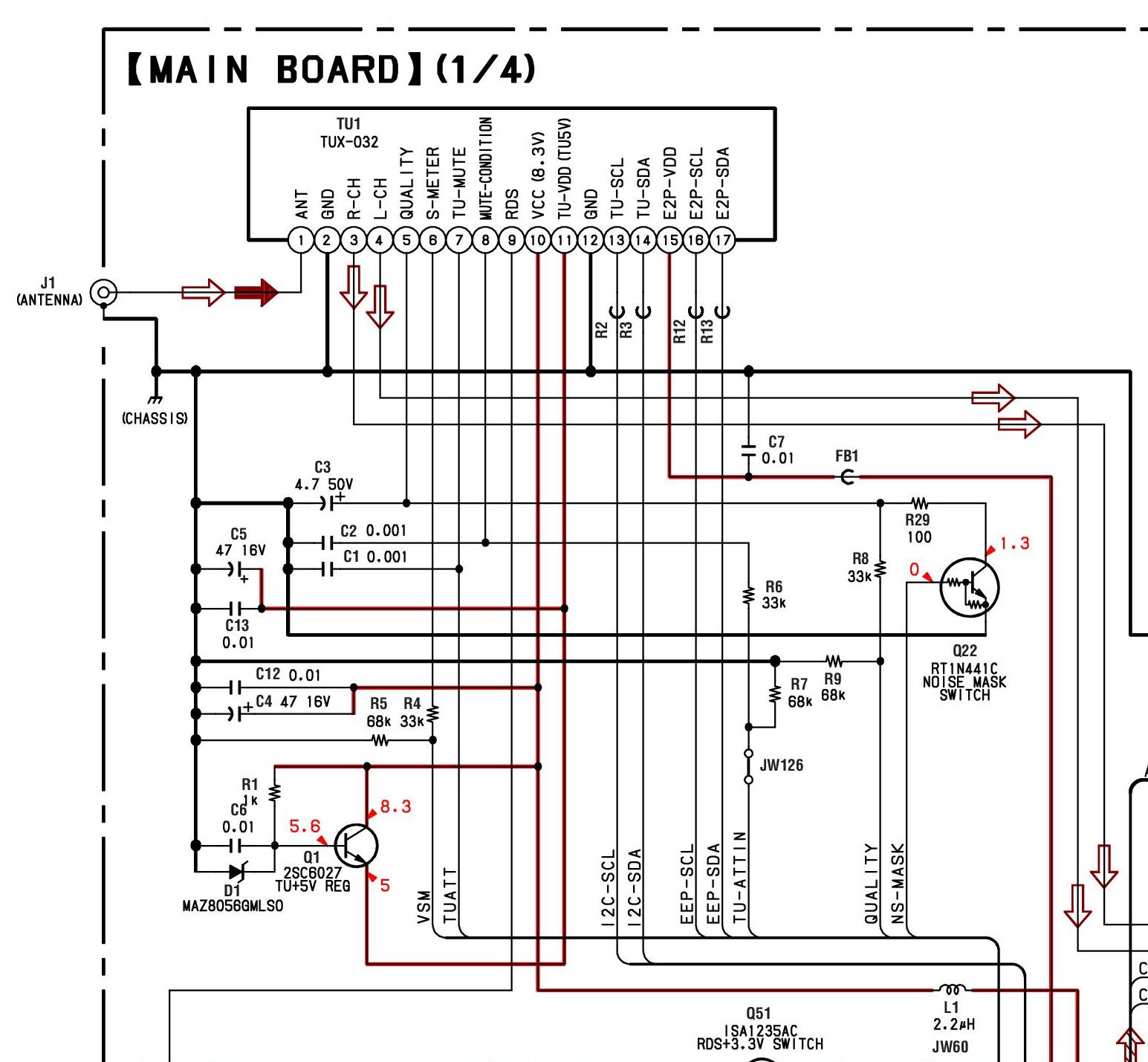

Нашёл схемку с автомагнитолы.
Где брать сигнал с детектора. Это Quality?
Что за сигнал NS-MASK (с транзистора Q22)?

Точно не знаю... я именно с такими приёмниками не работал.
Выход ЧМ детектора можно определить:
-по схеме, если есть ПОЛНАЯ схема магнитолы.
-методом "тыка". Подключить УНЧ к выводам микрухи и пслушать где выход звука)) Это если лень долго искать схему))
сигнал NS-MASK... без понятия)) "качество" ... :dont_know: Может вкл/выкл стерео... Может ещё что))
Ну так просто подать на транзистор питание и сразу всё будет ясно))
Подобная схема уже обсуждалась... только не доконца понятно...)) viewtopic.php?p=836789
NOISE - шум
MASK - маска, маскирует здесь (скорее всего) отключает.
SWITCH - (ел. техн.) въключатель
Лом - ето город в Болгарии, а не инструмент юстировки електроники.

На схеме Q22:
NOISE - шум
Ясно)) Значит на транзисторе Q22 собран обычный шумоподавитель, который отключает шум при отсутствии сигнала. В отечественных приёмниках это называлось БШН (безшумная настройка). - Это моё предположение.
Только причём тут вывод 5 - QUALITI (качество) ... Этих китайцев не поймёшь)) :)))
А может это переключатель ФНЧ ... с разной частотой среза... Кто его знает)) Схемы нет, даташита нет... можно только гадать))
Проще проверить - подать питание на этот транзистор и послушать, что изменилось. И все вопросы отпадут))

Я извиняюсь, схема не совсем от той магнитоллы с которой был снят тюнер. Вот правильная схема.
В ней не используется ни qaliti ни noise.
Да и не особо они мне нужны. При автопоиске я просто глушу тюнер сигналом TUN_MUTE.
Меня больше интересует правильный алгоритм автопоиска.
Ведь на магнитоле он наверняка работал как надо и искал "истинную" частоту.

Chubaka писал(а):
Спасибо за информацию. Если не получится сделать математикой как описали выше, то буду что нибудь думать в этом направлении.
Боюсь что вариант предложенный Котёнок в нашем случае не подойдёт. Дело в том, что судя по схеме (отсутствие внешних контуров и фильтров), мы имеем дело с обычным ППП (приёмник прямого преобразования).
Наш приёмник имеет вход - антенна. Выход - левый, правый каналы звука, S-метр, выход RDS (текстовые сообщения, бегущая строка).
Другими словами - вся обработка сигнала производится внутри микросхемы: ADC (АЦП), DSP (сигнальный процессор), DAC (ЦАП)...
Имеем встроенный стереодекодер, встроенный процессор для RDS (текстовые сообщения, бегущая строка), встроенный RSSI (S-метр), встроенная AFC (АПЧ)... и т.д. Всё это управляется по двухпроводной шине... SCL, SDA.
Т.е. взять сигнал с детектора мы не можем.
Документ0.jpg [138.37 KiB]
Есть аналоги. Например Si4702/Si4703.
1.jpg [151.37 KiB]
Значит, автопоиск можно сделать только по уровню сигнала, с помощью встроенного RSSI (S-метр).
В нашей схеме должна быть ещё AFC (АПЧ) для точной настройки на станцию.
Думаю, можно использовать RSSI (S-метр) для "грубой настройки" , а AFC (АПЧ) для "точной настройки" (захвата частоты и точной настройки на станцию). - Это только моё предположение)) Надо найти даташит и уточнить как работает AFC (АПЧ) в нашем приёмнике.
AFC (АПЧ) имеет свою полосу захвата и удержания...
Вот подробнее по этим приёмникам:
FM.pdf [350.5 KiB]
:roll:
RSSI (S-метр)
Даташата на этот приёмник нет, но можно посмотреть из даташита других приёмников... В принципе все ППП работают примерно одинаково. Вот например график RSSI (S-метр) из даташита цифрового приёмника:
2.jpg [126.46 KiB]
Видно, что RSSI (S-метр) имеет довольно линейную характеристику. Значит показания RSSI (S-метр) будут довольно точными.
В таком случае я бы просто приделал бы кнопочку "скан" к ардуино... При нажатии на кнопочку, шагаем по всему диапазону:
Типа так:
1- Для начала разбиваем весь диапазон по шагам: 88...108 Мгц / шаг 100 кГц = 200 шагов.
2- записываем уровень сигнал по шагам (например в массив): 00001110000001110000111000... ,
где 111- частота станции Хит ФМ. (102,9 - 103,0 - 103,1 ...)
3- считаем средний уровень сигнала (или максимальный уровень сигнала)... получаем точные частоты станций;
....1.....1.....1.... (103,0 Хит ФМ ... 104,7 Европа + ... 105,2 Авторадио ... )
4- записываем (например в массив) точные частоты станций (103,0 Хит ФМ ... 104,7 Европа + ... 105,2 Авторадио ... ) и дальше при каждом нажатии кнопочки шагаем уже по точным частотам (103,0 Хит ФМ ... 104,7 Европа + ... 105,2 Авторадио ... ).
Както так ))
3.jpg [93.31 KiB]
:tea:
Врядли Si4702 можно считать аналогами. На TUX030 всё таки есть внешние контуры, если я правильно понимаю.
Типа так:
Както так ))
Ну это совсем жестко. :) А что делать если покинуть область или даже город. Частоты то там другие.
Я всё же думаю Ваш вариант с усреднением больше подходит.

На схеме и на фото паказаны совершенно разные приёмники..)) На схеме ППП. На фото обычный супергетеродин с фильтрами и детектором...
На фото - можно брать сигнал с выхода детектора (Например постоянную составляющую).
Автопоиск можно сделать по разному... Просто по уровню S-метра - прошагать туда сюда, остановиться на среднем значении уровня сигнала...
Можно использовать уровень сигнала с S-метра для "грубой настройки" и одновременно сигнал с детектора (постоянную составляющую) для "точной настройки". При этом количество шагов будет меньше, но схема будет чуть сложнее...
Вместо S-метра можно использовать уровень шума (добавить в схему спектральный шумоподавитель). Показания спектрального шумоподавителя точнее, чем S-метра. Потому что S-метр показывает уровень сигнала + уровень помех, а спектральный шумоподаваитель показывает отношение сигна/шум. Но схема спектрального шумоподавителя сложнее... Не вижу смысла делать спектральный шумоподавитель и усложнять схему приёмника))
:tea:
