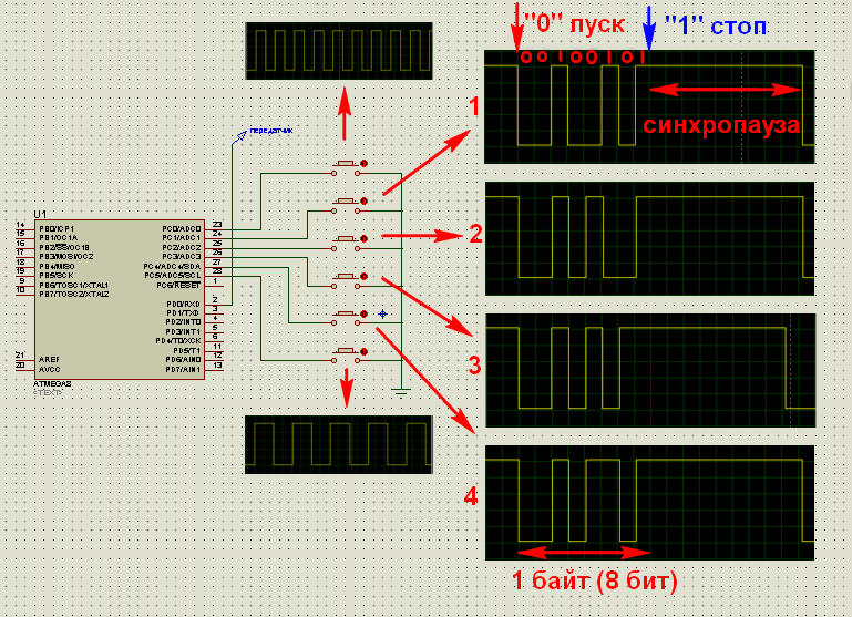

Для начала - 4 дискретных команды: 00100101 - 1; 00101001 - 2; 00101011 - 3; 00101101 - 4.
Т.е. используем 1 байт (8 бит) для передачи одной команды. Коды выбираем таким образом, чтобы в нашем коде "0" и "1" не повторялись более 3 (трёх) раз подряд. Иначе трудно будет пропустить посылку по радиоканалу - появляется постоянная составляющая...
И каждый байт должен начинаться с "0" - это будет стартовый бит. И каждый байт должен заканчиваться "1" - это будет стоповый бит.
Не трудно посчитать, что в 1-м байте можно разместить 16 комбинаций кода:
00100101 00110011 01001101 01011011
00101001 00110101 01010011 01100101
00101011 01001001 01010101 01101001
00101101 01001011 01011001 01101101
Биты "0" и "1" будем передавать с частотой 500 Гц. Радиоканал - простая радиостанция с узкополосной ЧМ. :tea:

Кодер (TX).получился простенький. Кнопки 1,2,3,4, - команды, 0,5- служебные для настройки радиоканала. Нажимаем кнопку 0 получаем на выходе меандр 480 Гц. Кнопка 5- меандр 240 Гц.
При нажатии любой кнопки будет выполняться соответствующая команда, пока не нажмем другую кнопку... :roll: Изображение
Нажимаем кнопку 1 - код 00100101 - пауза - код 00100101.... и т.д. бесконечно.
Нажимаем кнопку 2 - код 00101001 - пауза - код 00101001.... и т.д. бесконечно.
Нажиаем одновременно кнопку 1 и 2 - код 00100101 - пауза - код 00101001 - код 00100101 - пауза - код 00101001.... и т.д. бесконечно. Т.е. поочереди передаются коды 1 и 2...
Так же и с другими кнопками. Байты разделены синхропаузами... Пока ничего лучше (проще) не придумал.
Компилируем... Прошиваем mega8... Все работает :tea: Изображение

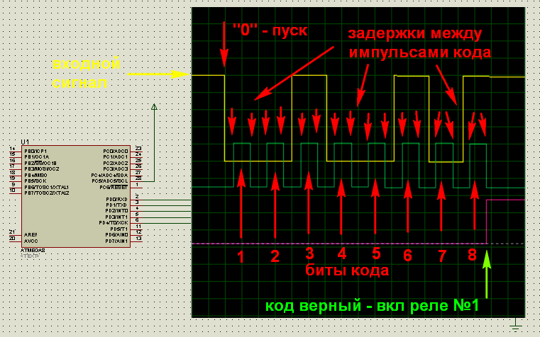

Декодер (RX). тут сложнее... Приемник и передатчик на atmega8. Для упрощения схемы используеться внутренний генератор RC - 1 Мгц. Фьюзы не трогаем.Приёмник:ИзображениеДиод D1-индикатор сигнала. D1,D2,D3,D4 - выход команд на реле.
Теперь алгоритм приёмника: в исходном состоянии на ноге 28 (порт PC5) "1" (+5V). При поступлении команды "0"- старт бит (0V) запускаеться программа алгоритма определения состояния ноги 28 (порт PC5) через равные промежутки времени. При этом мигает диод D1-индикатор сигнала.
Я пока не дошел до всяких таймеров и т.д... поэтому задержку я сделал используя бесконечный цикл while (1). После доработки программы я использовал счетчики for (a=0;a<b;a++). На счетчиках программа получилась почти в два раза меньше. :solder:
Короче, при появлении "0" на 28 (порт PC5) включаеться счетчик задержки, время задержки задаеться при настройке-c=100. Затем включаеться счетчик проверки состояния, первого бита кода. Он проверяет состояние ноги 28 (порт PC5). Проверка: 70 раз, количество проверок задаеться также при настройке-b=70... Если первый бит "0" то включаеться второй счетчик задержки c=100... затем второй третий счетчик проверяет второй бит кода... и опять задержка... и опять проверка третего бита кода... и так пока программа не проверит все 8 бит кода. В зависимости от расположения битов в коде вывоиться соответствующая команда: D1,D2,D3,D4. После этого МК переходит в режим ожидания... и ожидания следующей посылки кода... Если хоть один бит неверный то происходит сброс МК... и ожидания следующей посылки кода... и т.д. бесконечно.
Короче простенькая програмка с возможностью расширения на большее количество кнопок.
Задержки между определениями импульсов кода нужны для того чтобы небыло ошибок при фазовом шуме импульсов... который незбежно появиться при прохождении через радиоканал. Т.е. форма и фаза импульсов сильно изменяться - это устраняеться задержками.
Вообщем примерно так .. Жду замечаний, предложений :roll:

Если код не верный, то:
И так со всеми кнопками... В данной схеме время рекции получаеться около 0,04 секунды! Т.е. от нажатия кнопки на передатчике до срабатывания ключа на транзисторе проходит около 0,04...0,05 секунды (можно даже точно настроить время реакции). C такими скоростями уже можно говорить о высшем пилотаже )) :beer:
В Proteuse все работает четко... осталось проверить в реале :)

пункт 1 - МК непрерывно анализирует состояние порта (ножка PC4)... ищем "синхро паузу" (пять подряд "1"):
Изображениепри обнаружении "синхро паузы" переходим к пункту 2.
пункт 2 - МК ждёт первый бит кода. Запускаем "запись" кода по первому биту кода:
При хорошем сигнале:
При слабом сигнале:
Анализируем код. Если код верный, выполняем соответствующую команду и "запоминаем" положение пакета в общем потоке...
пункт 3 Переходим к точке приёма следующего пакета. При этом если следующий пакет не верный (помеха) , то переходим к точке приема следующего пакета. Т.к. МК знает в какой момент времени придет следующий пакет, то МК сразу переходит к этой точке (при этом уменьшается вероятность помехи). Выпадение до 5 пакетов (задаётся при настройке) из общего потока не влияет на синхронизацию МК:
При потери более 5 пакетов (высокий уровень помех или передатчик выключен) выключаем все кнопки переходим к поиску "синхро паузы" - пункт 1. Процесс замыкается.
