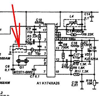

Как выбрать правильные номиналы конденсаторов для кварцевого гетеродина ?
Кварц частота 20.945 МГц, более ничего по нему нет.
Фрагмент гетеродина упрятанного в микросхему на рисунке:
Как подобрать емкости с кварцем так, чтобы:
- частота была ровно 20.945 МГц
- генератор работал стабильно
В распоряжении мультиметр, рация с приёмником на 136 - 174 мгц, шаг: 5кГц.
Можно ли настроить по максимальному уровню шума звука в приёмнике, при отсутствии свиста?
Точечный рисунок.jpg [37.38 KiB]

Гуглите "Кварцевый генератор по схеме Колпитца"

они от старения выше по частоте,, маловероятно что в схеме емкостной трехточки кварц будет работать на
частоте обозначенной на балоне ,,его реальная частота будет на резонансный промежуток отличатся.
Для этого на паспорте резонатора обычно пишут в каком генераторе получены параметры.
Лучше всего поставить внешний генератор где кварц возбуждается на последовательном резонансе к тому
же порядок колебаний Вашего резонатора может быт 3. Это обычно указано в паспорте.
Для этой цели можно взять схему генератора из книжки Реда а транзистор который использовался в
в схеме генератора сделать буферным каскадом. Для этого ничего делать нинадо ,,просто подать
сигнал генератора на базу транзистора. Чувствительность приемника будет зависить от напряжения гетеродина
(оптимально подбираем связь между генератором)
В данной схеме кварц работает вблизи своего параллельного резонанса и частота генерации будет чуть выше, чем на нем написано.
На кварце пишут частоту его последовательного резонанса.
Для того, что бы заставить генерировать на частоте вблизи, что на нем написано, последовательно с ним нужно ставить не емкость, а индуктивность.
Величину индуктивности приходится подбирать индивидуально и измерять с помощью частотомера. При этом она должна иметь маленькую собственную емкость. Обычно наматывается секциями, т.е. например если нужно 20 витков, то делаете четыре секции по пять витков.

вообще то -это контур составленный их емкости обкладок резонатора и индуктивности должен быть
расчитан на рабочую частоту Но такой вариант менее стабилен потому что сильно влияет от стабильности
катушки. Но на столе это работает ,,да .
