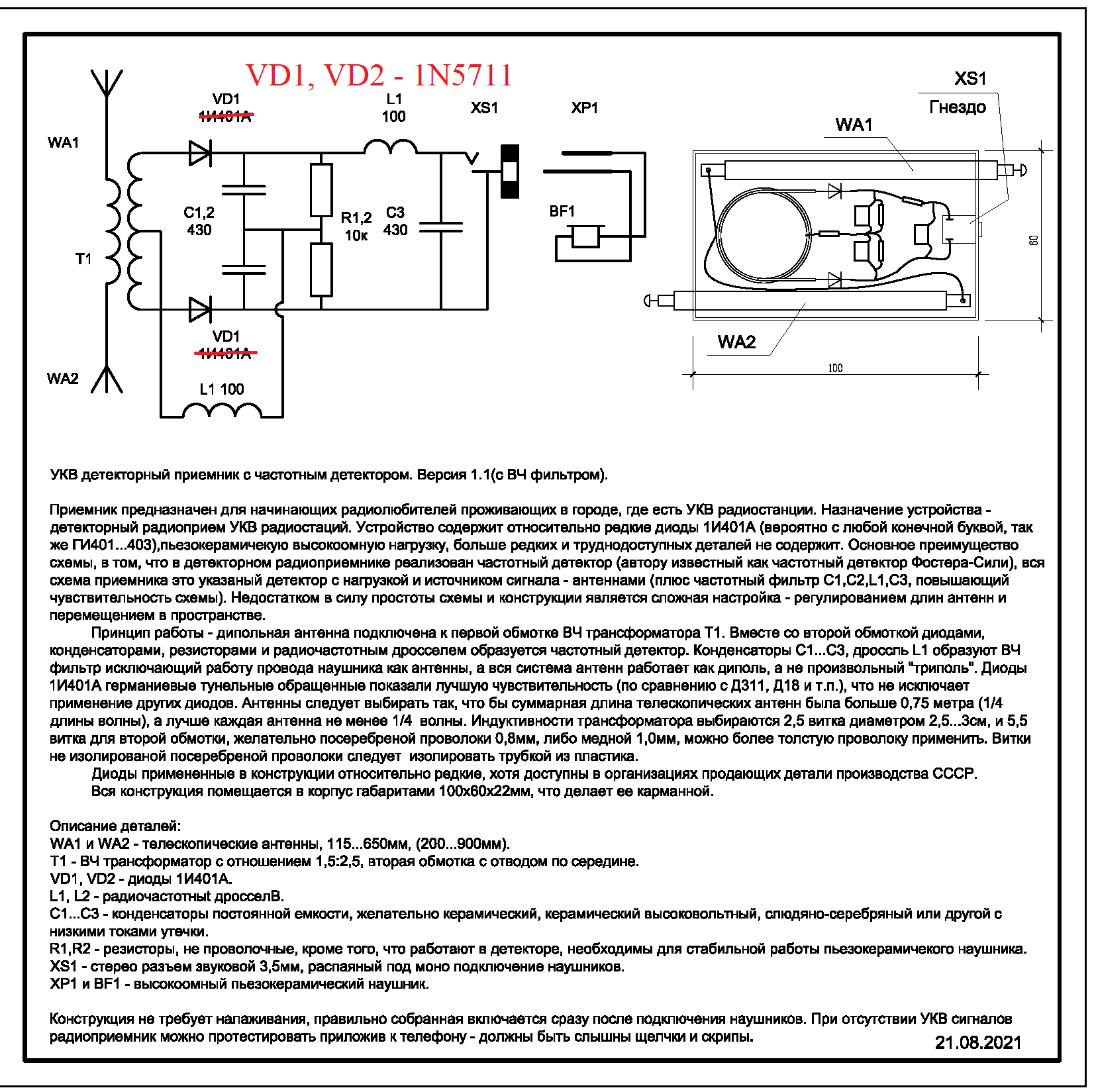

попробовал в проверенной схеме применить дешёвые импортные диоды - 1N5711 (есть в чип и дейле)
как то работают - но много шума, на других деталях такого не было - громкий шум детектируется и фоном тихо полезный сигнал
тестировал недалеко от радиоцентра, без прямой видимости. Остальные модели довольно неплохо там принимают
Добавлено after 5 hours 22 minutes 57 seconds:
собственно мысль то главную не досказал
если наушник сделать из такой штуки
https://www.chipdip.ru/product/scs-32p10
то приемник не содержит раритетных и экзотических компонентов совсем
УКВ ДРП с частотным детектором (1N5711).png [117.6 KiB]

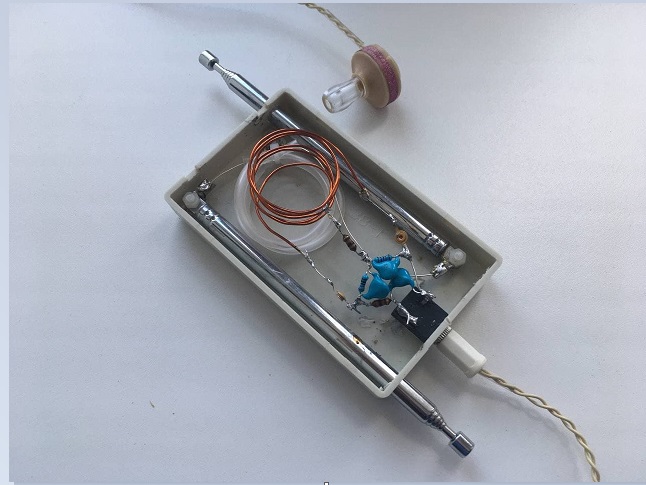

в нюансах переработал ДРП с низкоомной нагрузкой
антенны короткие 157...1000мм
первая обмотка ВЧ трансформатора 2,5 витков (раньше было 1,5:1,5, а теперь 2,5:1,5)
диоды применил не 3и402и, а 3и402Д ОС (особо стабильные) - работает не хуже
хорошо отстраивается, длина антенн имеет серьезное значение, при том, что лучше иметь запас по длине - так надежнее
по чувствительности вроде прибавил
УКВ ДРП с низкоомной нагрузкой 3и402д (ОС) фото.JPG [118.44 KiB]

Ну так первичная обмотка транса и кусок провода образуют резонанс
поэтому нужно к первичной обмотке подключить КПЕ.
 Заголовок сообщения: Re: Детекторный приемник.
СообщениеДобавлено: Пн окт 04, 2021 14:23:42
Рейтинг сообщений: 64
Зарегистрирован: Пн июн 27, 2016 12:13:46
Сообщений: 777
"обмотка транса и кусок провода образуют резонанс"
в этом весь и фикус, там не провод а телескопические антенны, меняешь длину антенны - меняешь резонанс.
а КПЕ громоздкий, редкий (найти качественный КПЕ для УКВ сложное и дорогое занятие)
и самое главное с КПЕ сильно падает чувствительность - проверено
