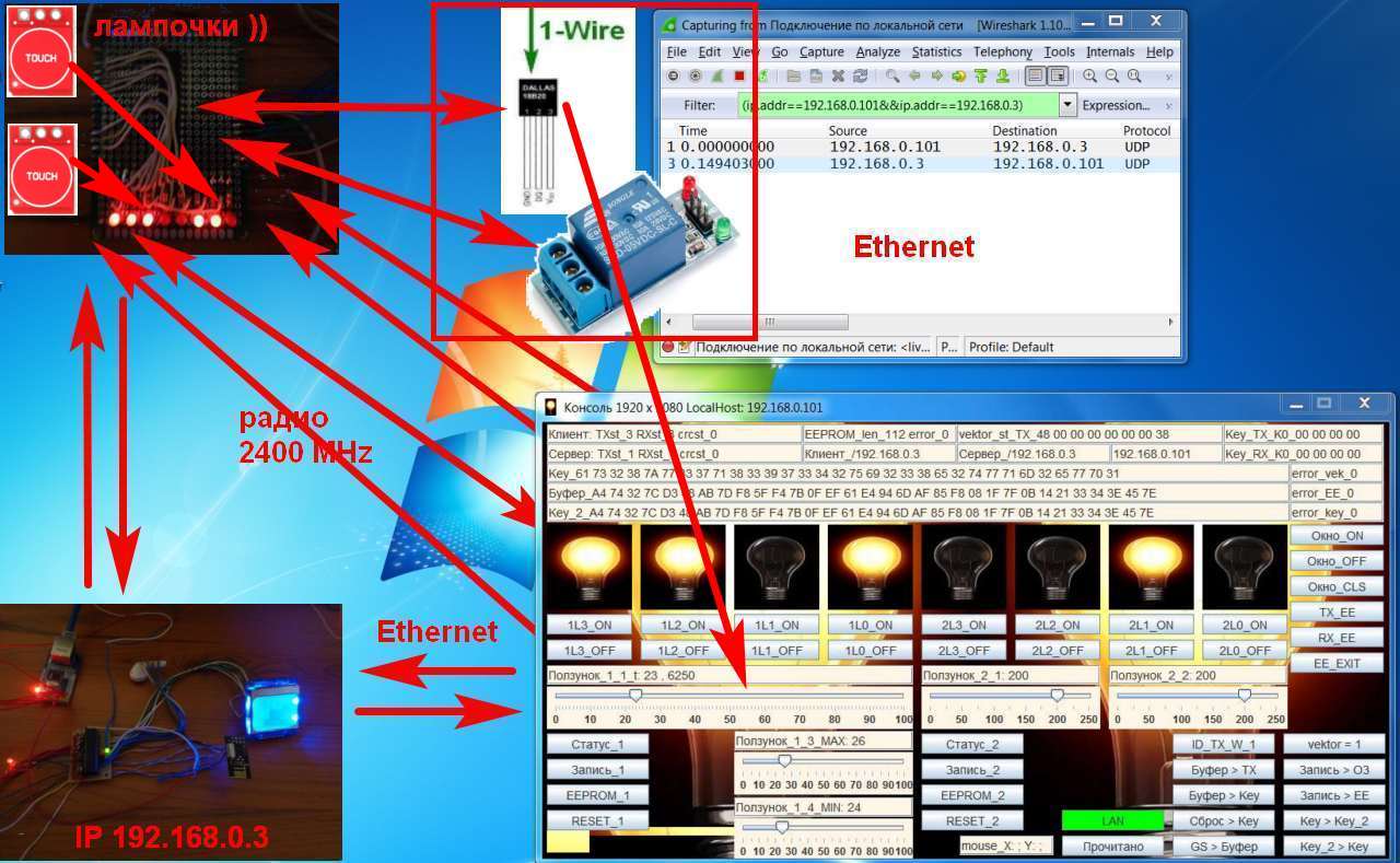

Что у нас тут )) Продолжаем собирать умный дом))
:tea:
Приехали меги238... Теперь Сервер будет на меги238, а датчики будут на меги8.
Схему менять не пришлось, т.к. мега238 полностью совместима с мега8.
Убрали экран... Подняли частоту до 8 мгц... Подкрутили связь и шифрование... и т.д.
Спаяли и протестировали:
схема.jpg [139.53 KiB]
Задержки передачи пакетов уменьшились в два раза.
Светодиоды мигают... TX, RX, ошибки всякие, и т.д.)) Вижу в реальном времени как бегают туда-сюда пакеты))
Всё работает стабильно.
Оно и понятно)) Т.к. схема работает в режиме "жёсткой логики" без всяких глючных библиотек и т.д.)) В этой схеме просто нечему ломаться и "глючить".
:tea:

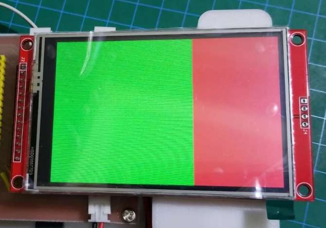

roman.com извините что прерываю Ваши мысли , но есть пару вопросов по теме :" Радиоуправляемый кораблик своими руками."
Есть желание собрать в железе Ваш проект, но возник вопрос по поводу дисплеев; "SH 1106" маловат, а SSD - по цене кусается , плюс ещё модуль GPS ( накладно)
Если у Вас будет желание и время заменить на дисплей от мобилок (Nokia C3-01: 6700: 5530) если это конечно возможно, они и по размеру и по цене приемлемы.
Ну конечно вопрос о " автопилоте", продолжение будет или нет? неплохо-бы довести его до логического завершения.

Сделать можно всё... Но работать надо командой. Одному долго и сложно...
У тебя есть опыт ?
Все черно-белые экраны работают одинаково - рисуют байтами - поэтому их менять легко.
Цветные экраны работают пикселями... Поэтому придётся всё переделывать. Ещё они требуют много памяти и больше скорости.
По сути это уже другой проект...

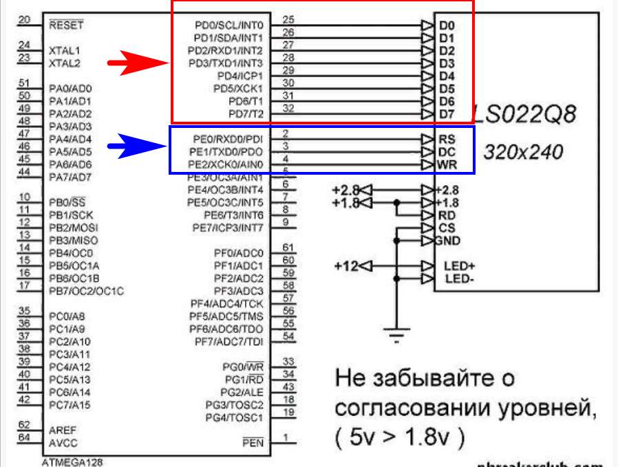

Что и где проще писать Вам виднее, но для меня это тёмный лес, была попытка вникнуть в этот процесс но мозги закипели, ну ничего остынут и продолжу.
roman.com на перечисленные дисплеи распиновку нашёл а какие контроллеры не могу найти.
На дисплей Nokia 6300 распиновку, контроллер и даташит нашёл, но в наличии сейчас нет такого дисплея, но и это не проблема - по мастерским ведро можно найти.
Может у Вас есть такая информация, если нет найду дисплей "6300" -не проблема.
По схеме TX - отталкиваемся от версии 3,2 ( кнопки , стики, радиомодуль итд.)

Дисплеи 6300
1. Переходим по ссылке... http://phreakerclub.com/464
2. Смотрим схему подключения.
Три вывода управления и 8 выводов данных. Всё стандартно))
1.jpg [72.83 KiB]

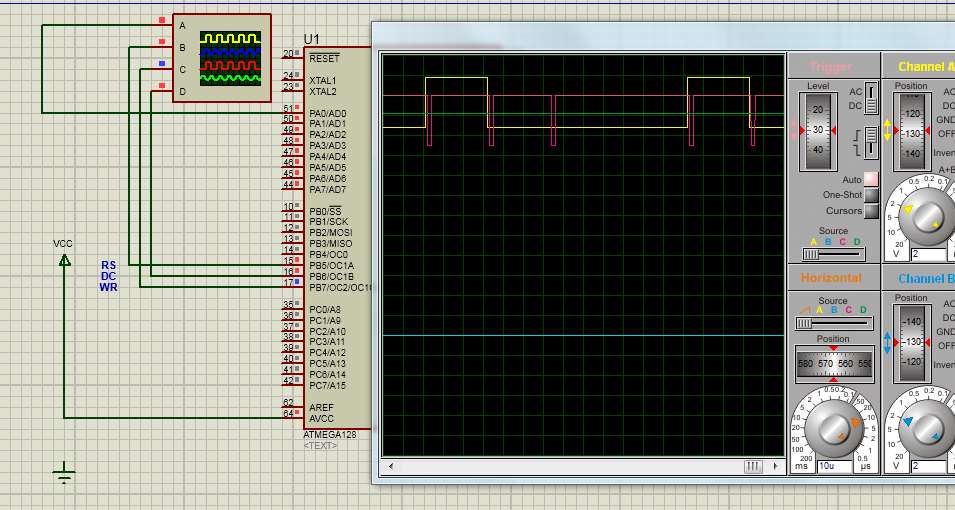

5. закидываем в протеус и смотрим... сигнал нормальный))
3.jpg [82.93 KiB]
Добавлено after 10 minutes 39 seconds:
подробней...
4.jpg [83.39 KiB]
Всё ясно))
Один рисуется пиксель ~0,00013 c.
Разрешение 320х240 пикселей = всего 76800 пикселей.
Значит один кадр будет рисовать ~10 секунд)) при частоте 1 МГц.
