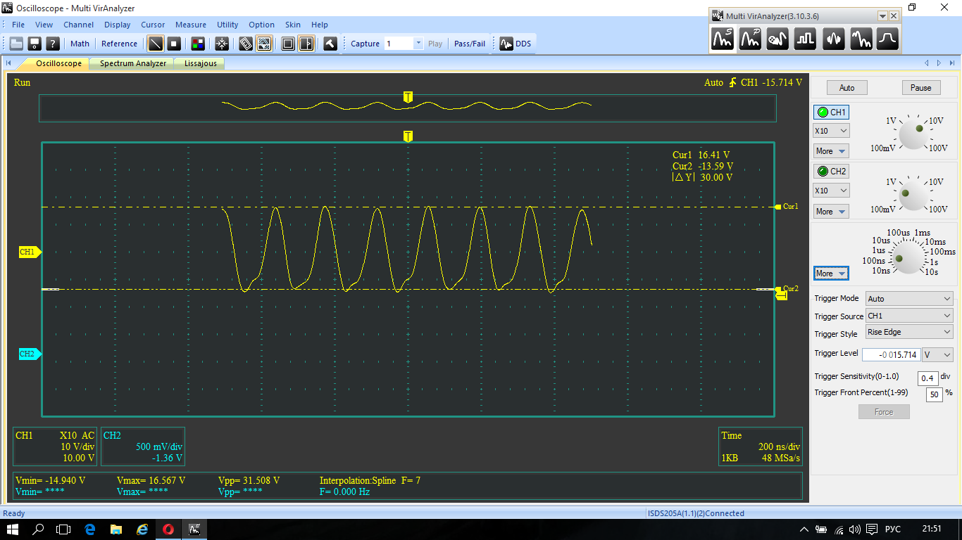

Например Ваш выходной транзюк способен выдать 5А ВЧ тока. При питании 12В для получения в нагрузке этих 5 ампер (12х5=60ватт) её сопротивление должно составлять 12/5=2.4ом, а волновое сопротивление антенн и фидеров обычно 50-75 ом и если подключать их напрямую, то максимум, что можно получить 12**2/50=2.88 ватта. То же самое и между каскадами - коллекторное напряжение транзюков - единицы\десятки вольт, ВЧ напряжение на базах - 1-3В, т.е. в любом случае сопротивления нужно трансформировать.
Ага , вроде понял. :)) Зависимость между напряжением и сопротивлением нагрузки очень важна. Тоесть мне сейчас надо поставить на выход трансформатор с коэфицентом к примеру + 4,16 ( 12 * 4,16 = 49,92 В , 49,92**2/50=49,840128 вата) Ну или просто напряжение на выходном транзисторе делаем в 50 вольт. :))
При подключении осцилографа напряжение на выходе было не 12 вольт , а 31 и это при питании в 12 вольт. А это уже 19,22 Ватт , только я пологаю что вч напряжение надо мерить всётаки вч вольт метром , собрать надо :solder:
Ну и про меж каскадную связь. Я правильно понял что не напряжение , а сила тока важна на базе транзистора, и важно что бы оно не превышало естественно максимальные значения транзистора к примеру bfg591 (VEBO emitter-base voltage open collector  3 V) и также расщитываем если нужно меж каскадный трансформатор или делаем отвод от катушки.

Ну пожалуйста, прежде чем брать паяльник, прочитайте книги!!!!Какое напряжение и нагрузка???? А про согласование сопротивлений ?? При пучности напряжения вы можете намерить и в два раза больше , а в узле НОЛЬ! Это ведь не НЧ и не постоянное напряжение. Ну повысите Вы напряжение на коллекторе, так и входное и выходное сопротивление каскада изменится и выйдите на другой участок характеристики транзистора. Ферриты в сильноточных резонансных цепях вообще не применяют. Что бы не было крика, обьясняю. То, что на схемах, это ТДЛ ( ТРАНСФОРМАТОРЫ НА ДЛИННЫХ ЛИНИЯХ), Применяются для согласования СОПРОТИВЛЕНИЙ. У Рэда доступно описано или "Транзисторные передатчики".

Угу, читать по-любому необходимо. Приведенные в предыдущем посте рассуждения - грубая прикидка для уяснения сути, примерно, как в обучалке. Реальные расчеты намного сложнее - нужно учитывать разложение импульса, запас по напряжению и мощности, фазовые сдвиги на реактивностях, тепловой режим и много еще чего.... Короче без умной книжки с реальным примером расчета перед носом ничего путного не выйдет. Для облегчения потуг неплохую услугу может оказать какой-нить симулятор типа "Мультисим"....
