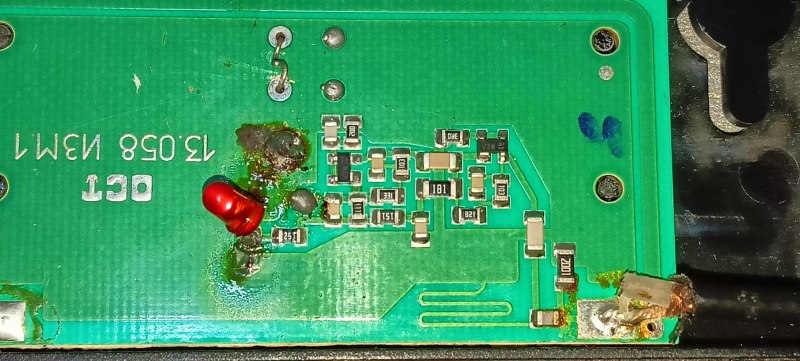

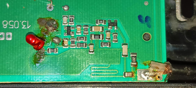

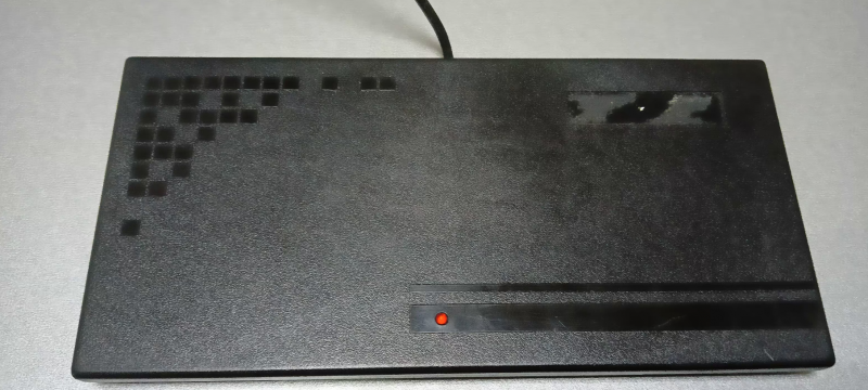

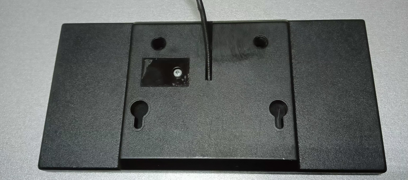

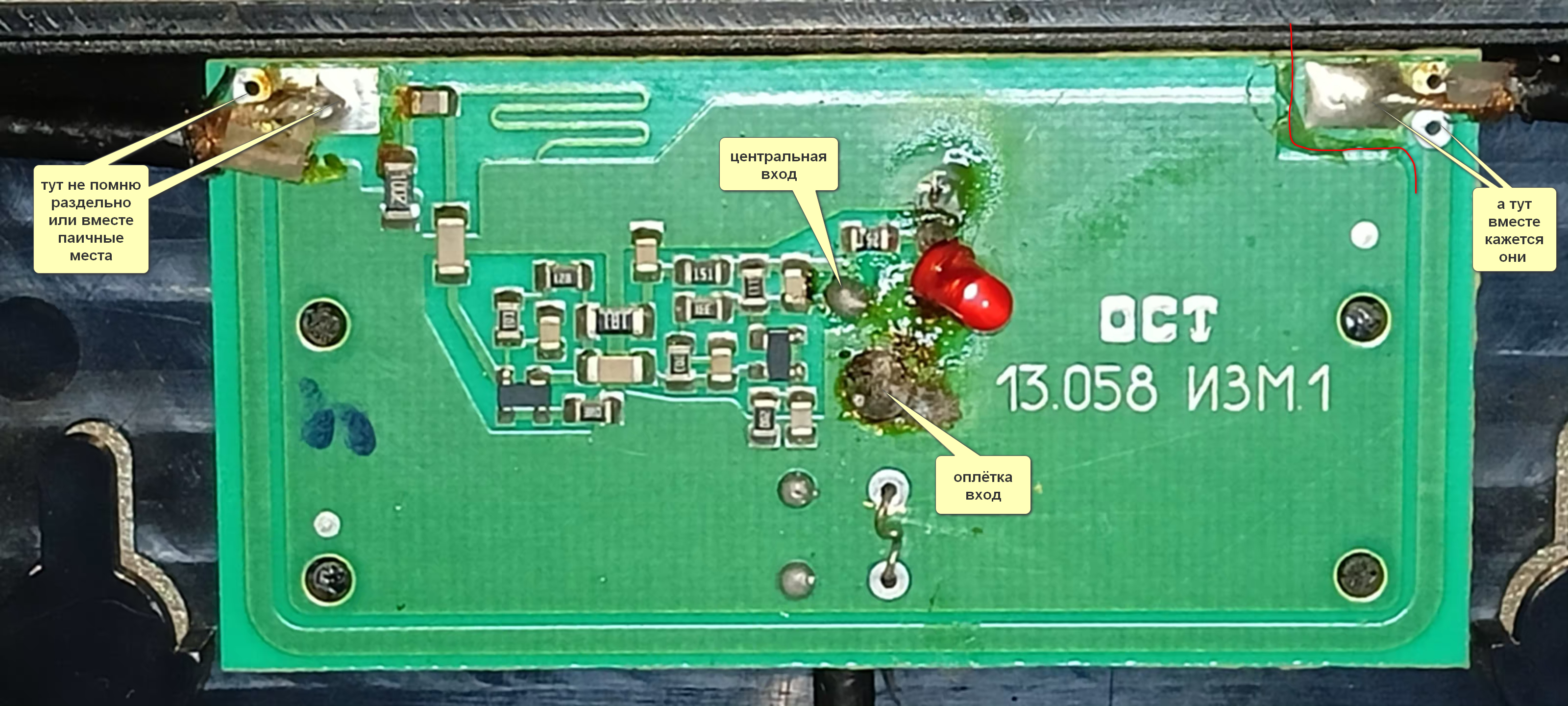

небольшой телевизор показывает некоторые программы идеально
а вот есть другие котоорые показывавет если только ладонь положить на антенну
внутри распайка провода только оплётки идёт а вторая жила не используется
можно ли абгрейдить его что бы не держать ладонь на нём как на библии во время просмотра ?

Можно попробовать перепаять кабель наоборот - оплетку на общий, центральную жилу на вход. На другой конец кабеля припаять стандартное антенное гнездо и воткнуть стандартную ТВантенну.
И еще длинную дорожку, образующую петлю вокруг платы, временно исключить ( перерезать ), если она окажется в цепи сигнала. На фото не понять, мешает ли она.

если подробнее то
там сверху по краям это просто перемычка кусок антеного провода уложеного вкрай корпуса и по краям платы он припаян оплёткой только
кстати на плате этот контур уже есть в виде дорожки в край платы продублировали его ещё проводом на заводе
а входной провод он да и центр и оплётка используется

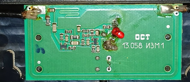

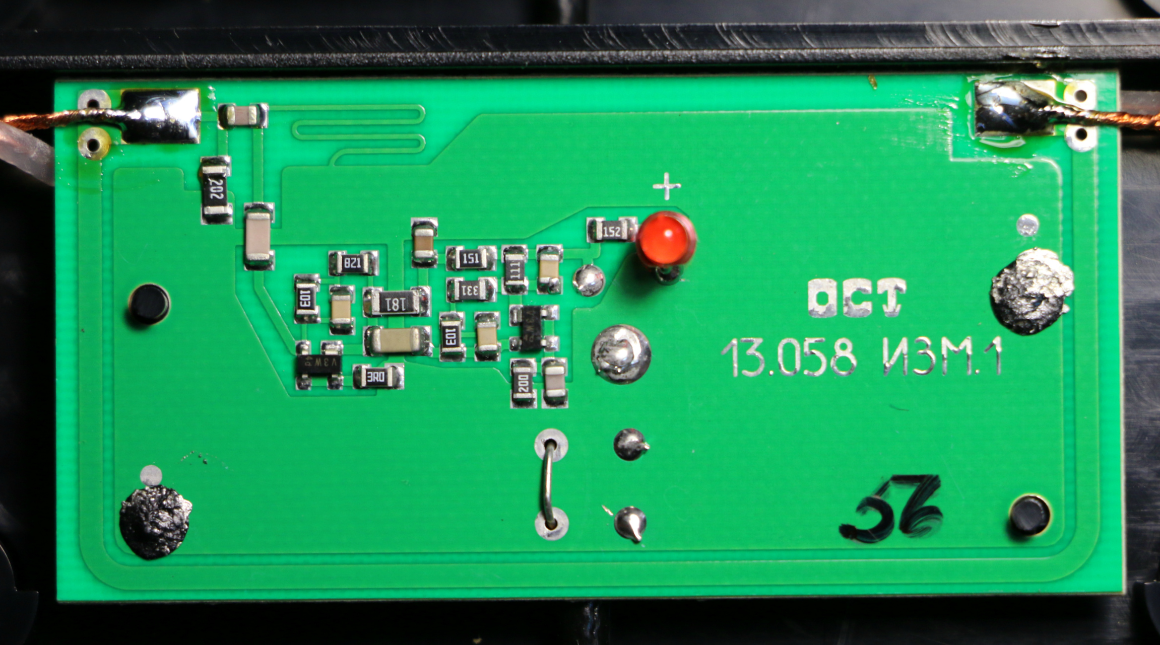

вот я ещё нашол фотки в поиске
везде дублирующая оплётка к дорожке не перерезано ничего
Конечно можно. Даже нужно!
Выкиньте эту пародию на антенну и подключите нормальную наружную антенну, установленную на крыше.

оплетка используется как полотно петлевой магнитной антенны, это обычая практика, если взять ценральную жилу а оплетку отключить - добротность антенны упадет раза в 3.
дорожка по контуру - замкнутая длинная линия, она пропускает все что близко к нечетному количеству L/4 укладывающемуся в вертикали. наглазок мин частота под 1.8GHz, чета многовато, если нужны дециметровые диапазоны я б попробовал отрезать эту дорожку в 2х местах рядом с пайками кабеля ...и надеяться что дикого рассогласования не будет
