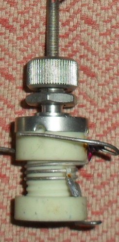

Приветствую всех!
Вопрос у меня вот какой. Делаю FM тюнер на лампах, катушки будут с латунными сердечниками. Допустимо ли такое, что сердечники будут иметь электрический контакт с корпусом тюнера (и массой, соответственно) или же их в обязательном порядке нужно изолировать через что-то?

допустимо
немножко емкости изменятся но это все легко корректируется.
ps но латунные сердечники будут здорово ухудшать добротность контуров, независимо куда они подключены, надо иметь это ввиду, нельзя скажем взять ферритовую схему и латунные сердечники запихать скорректировав только витки.

...сердечники будут иметь электрический контакт с корпусом тюнера (и массой, соответственно)...
Хотел бы уточнить: а это как будет конструктивно выглядеть???
Раздобыл вот такие катушки:
Сердечник выполнен в виде латунного винта. Он вкручивается в верхнюю металлическую часть, через которую катушка крепится к корпусу. Отсюда и электрический контакт с массой.

Да, знакомые каркасы. Я использовал подобные в блоке УКВ. Проблем не было.
