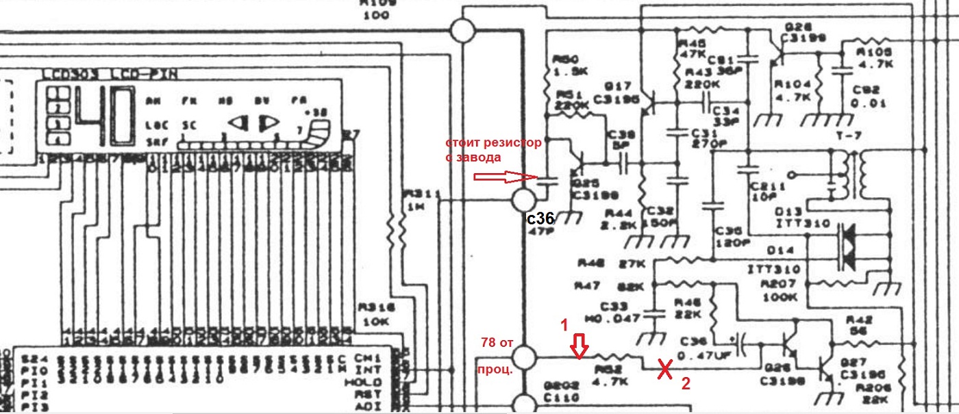

Приветствую всех на форуме. Подскажите пожалуйста,имею старую рацию Hygen-3303 на 27мГц . все работает,только выше 19-го канала сетки D не идет передача. Т.е. на другой станции слышно на 19-м ,хотя на своей повышаю канал. Схема есть.

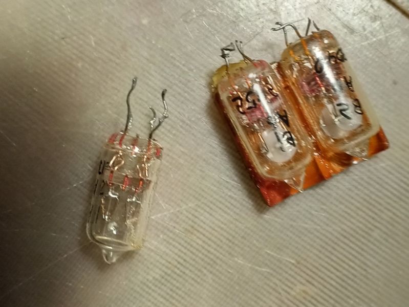

Попались такие мелкие резонаторы с двумя независимыми пластинами внутри.
Советские, походу. С внутризаводской маркировкой, непонятной.
И вывода их запаралелены почему то. Какой в этом смысл?
p.s. Если несколько кварцев на разные частоты соединить параллельно,
и установить в однотранзисторный задающий генератор ,на какой частоте
он будет работать? :P прикольно.
То есть передача идёт,только на одном канале,19,какой бы канал не был установлен?
А не приём то же самое?
Да,передача идёт не выше 19-го сетки D,хотя энкодером повышаю показания канала.
На приём мах. 26-й канал.
Никак мы друг друга не поймём. Когда светится канал на дисплее выше 19, моща прёт,передача есть,
но эта выходная моща на частоте 19 канала остаётся,или её вообще нет? Это,собственно видно по потребляемому току,работает передатчик или нет.

Вроде если 2 кварца на одну частота в параллель поставить, то полоса шире будет.
А что такое полоса опорного кварцевого генератора ? В идеале должна быть одна частота,которая нацарапана на корпусе резонатора.На практике хуже,за счёт нелинейности компонентов имеются гармоники. Но всё равно минимум. Полоса бывает у фильтров.
А вот что выдаст генератор,если к нему прицепить сразу два или больше кварцев, это вопрос интересный. :) Пока не удалось попробовать. Определил только орентировочно частоты этих кристаллов. Около 12 мгц.

Чёрт его знает. Может контур крутнуть,Т7 он называется . Там два варикапа ещё стоят. Оттуда всё пляшет.
По хорошему,напряжение управляющее на варикапах отследить,меняется или нет при смене канала,
но оно изменяется очень мало. Может не вытягивает частоту выше 19,дошло до предела управляющее напряжение с контроллера,потому что конденсаторы там дерьмо,плывут.
Спасибо,что дали направление. Попробую.
Добавлено after 2 hours 42 minutes 7 seconds:
Сделал замеры. Управляющее напряжение с процессора пропадает после 26 канала. Дальше 0 на выходе и на сетке С.
Это что,процу конец? может сделать как то сброс?
Вряд ли. А еще маленький подстроечный конденсатор рядом с его кварцем. Им точно можно частоту выставлять.
И ещё посмотреть по даташиту, может напряжение на ней дошло до верхнего предела,78 ножка кажется.

У одного кристалла частота 14334 кгц. У второго 14284. По отдельности. Если соединяешь в параллель,побеждает меньший. Частота простого генератора на логических элементах остаётся
14284. ЧуднО.

подозреваю побеждает не по частоте, а по добротности например, в другой паре думаю может победить и бОльшая частота.
и еще любопытно скопчиком посмотреть спектр с такого генератора, подозреваю там не все так просто.

...А ещё - кварцы бывают не только генераторные, но и для фильтров, и вот там наличие двух кристаллов вам уже объяснили чуть выше... :) viewtopic.php?p=4695270#p4695270

Бывают. Но не тупо же в параллель соединять два кристалла. А выводы скручены и пропаяны,а потом выкушены целиком из какого то прибора.
Добрый вечер! Много я разных вариантов пытался делать. Конденсатор не влияет. На 78 ноге напряжение меняется только до 26 канала сетки С в точке 1:
21-939мВ
22-926
23-854
24-906
25-883
26-016
27-014
если разорвать в точке 2,пропадает напряжение на 78 ноге
на конденсаторе С36 напряжение не меняется 2,46 на проц.

Может банально проц заблокирован на части каналов. Во многих рациях и особенно сканерах было программное исключение части каналов по тем или иным причинам. И производителем и в функциях было, чтобы например охранники не орали на неразрешённых каналах.. их можно было исключить из меню.
Да раньше ,когда моложе была,все три сетки работали)

То есть эта же станция работала полноценно?
Тогда искать,в контурах гетеродинных конденсаторы трубчатые внутри дерьмо,плывут.
Контур тоже можно покрутить.
